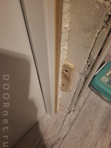

пеноблок + лента
дюбель от 6/50 + сверло диаметр 5,5 мм. -> (! не больше)
пробиваю + саморез от 50 мм. довольно таки крепко.
пеноблок сверлить можно хоть пальцем, условно, но я использую везде эти сверла: viewtopic.php?t=40
__s_crf25_moov.mp4
(12.79 МБ) 19 скачиваний
Сообщения: 249

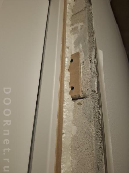

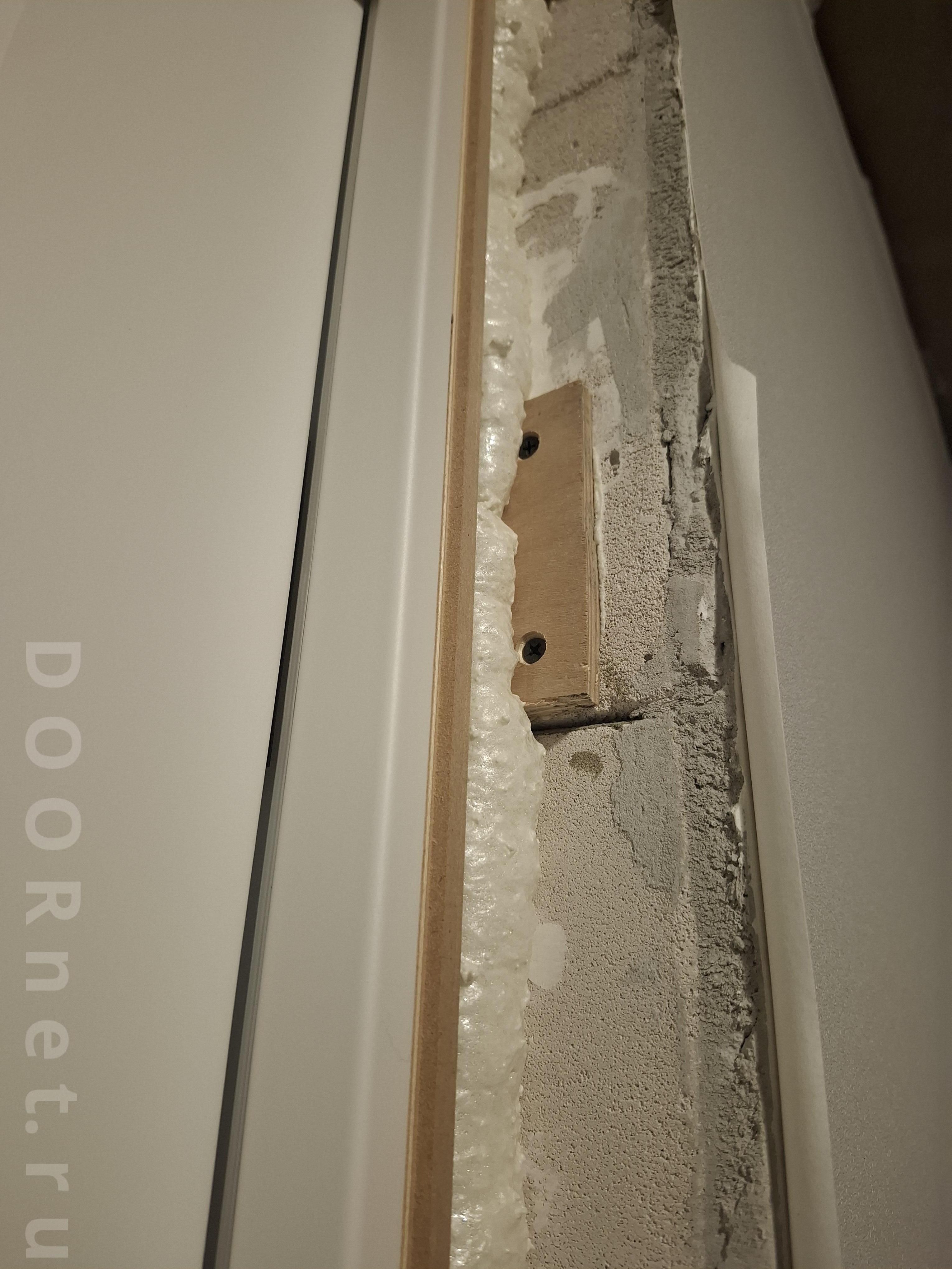

ну и в дополнение: под петли и ответку обязательно закладные и уже через нее сквозной механический крепеж.
на закладные я использую фанеру + пена клей + 4 самореза.
