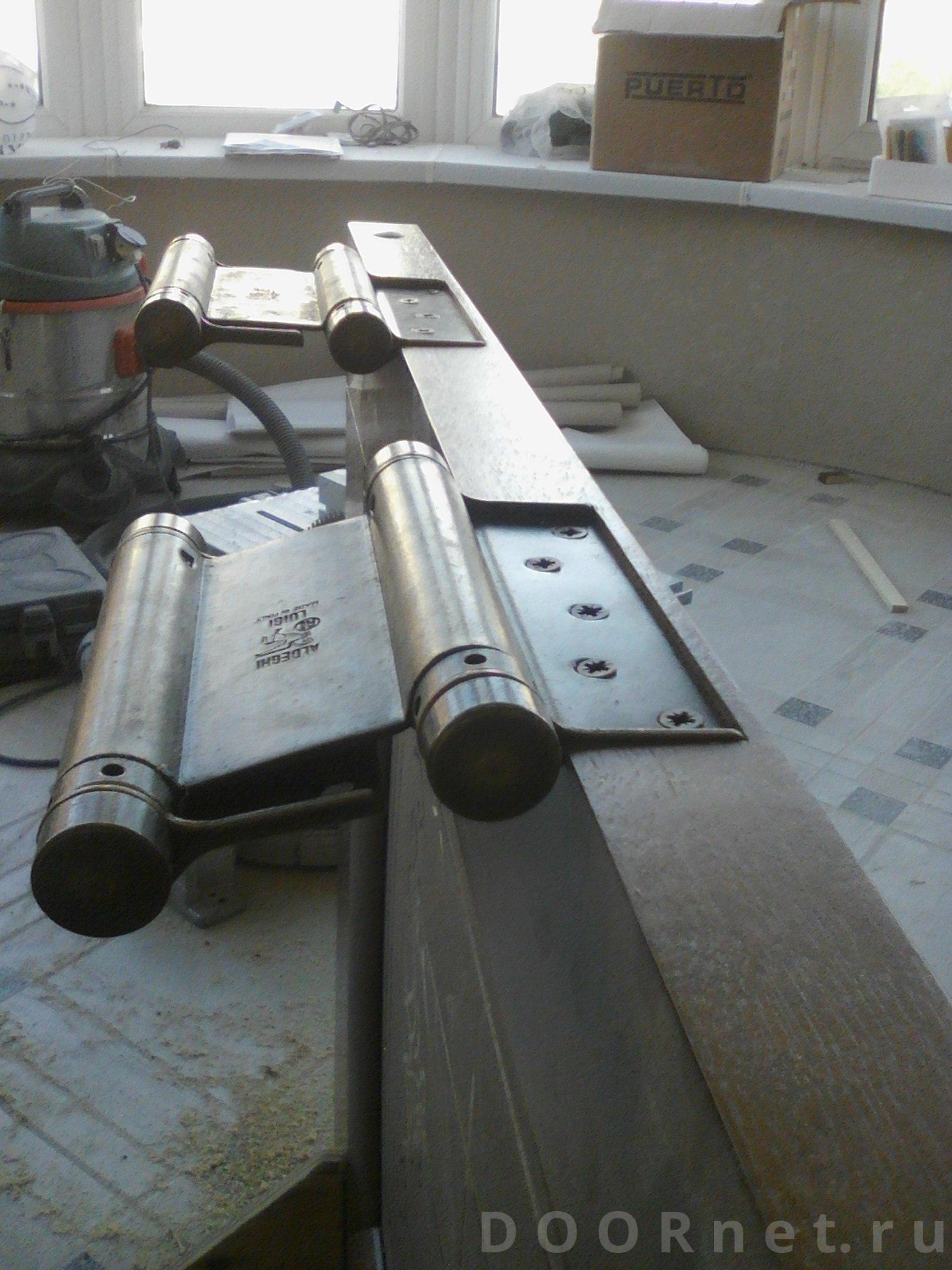

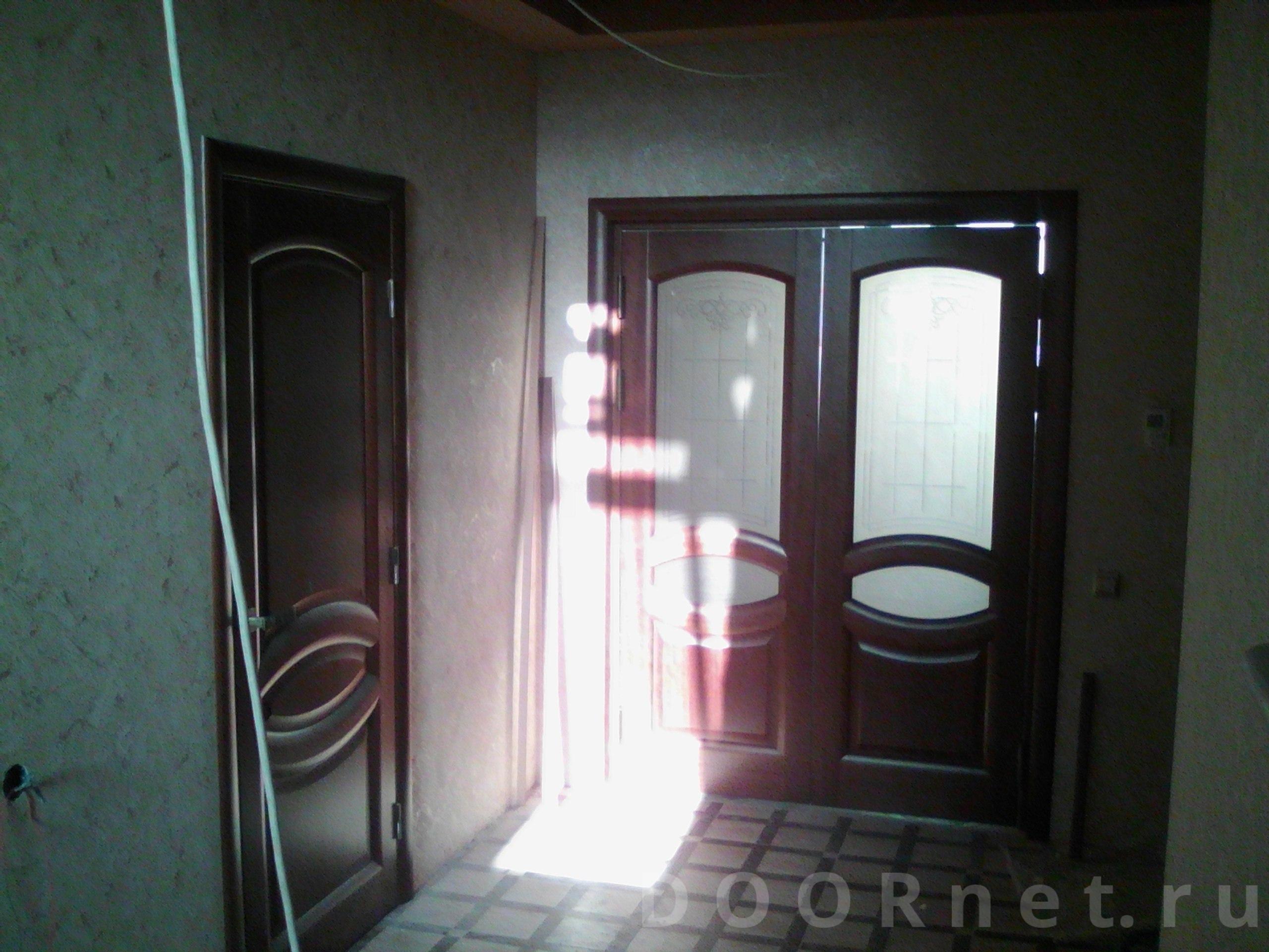

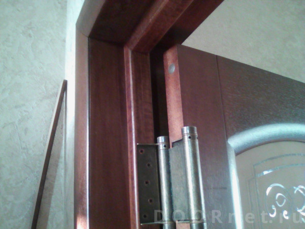

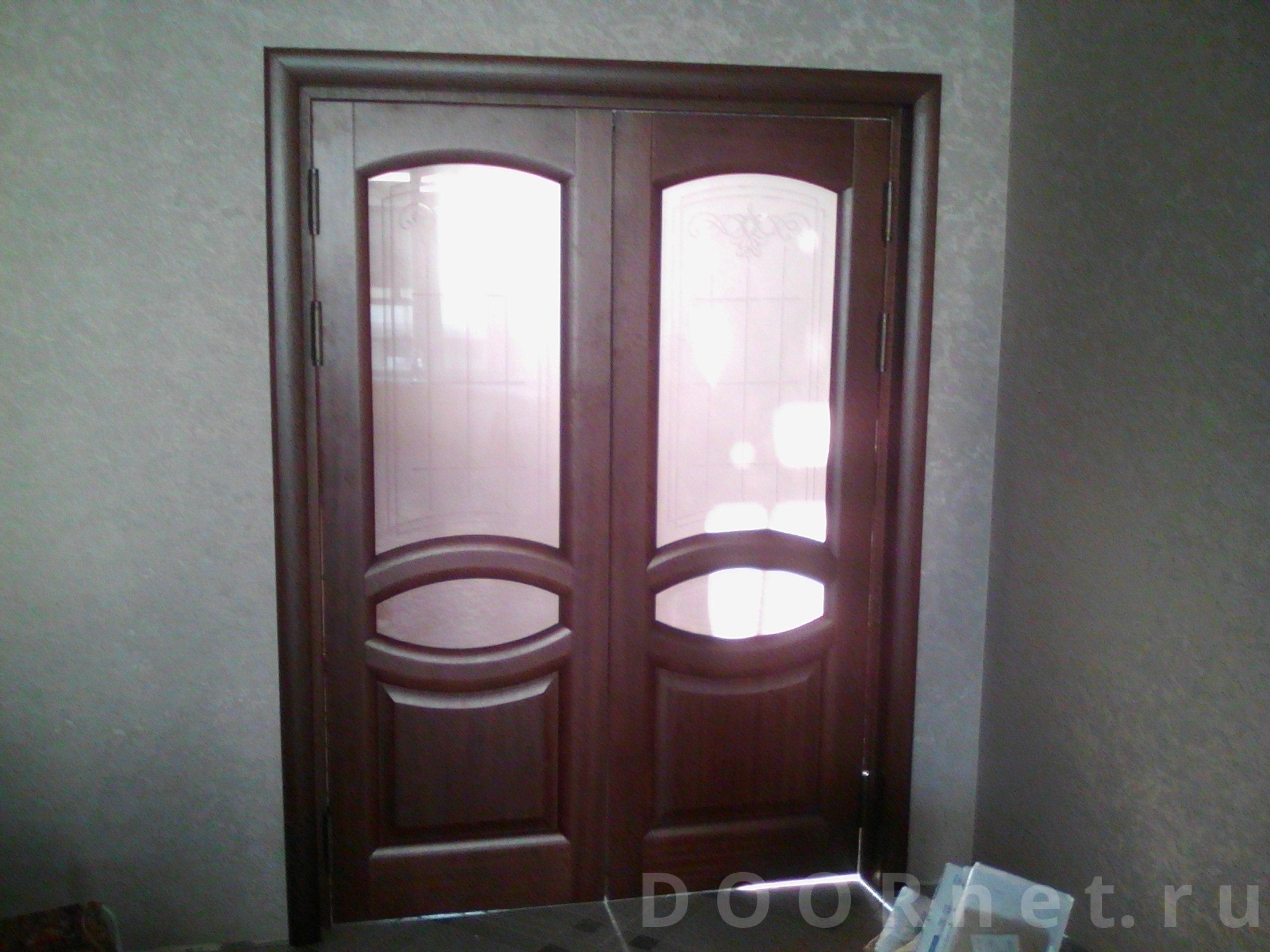

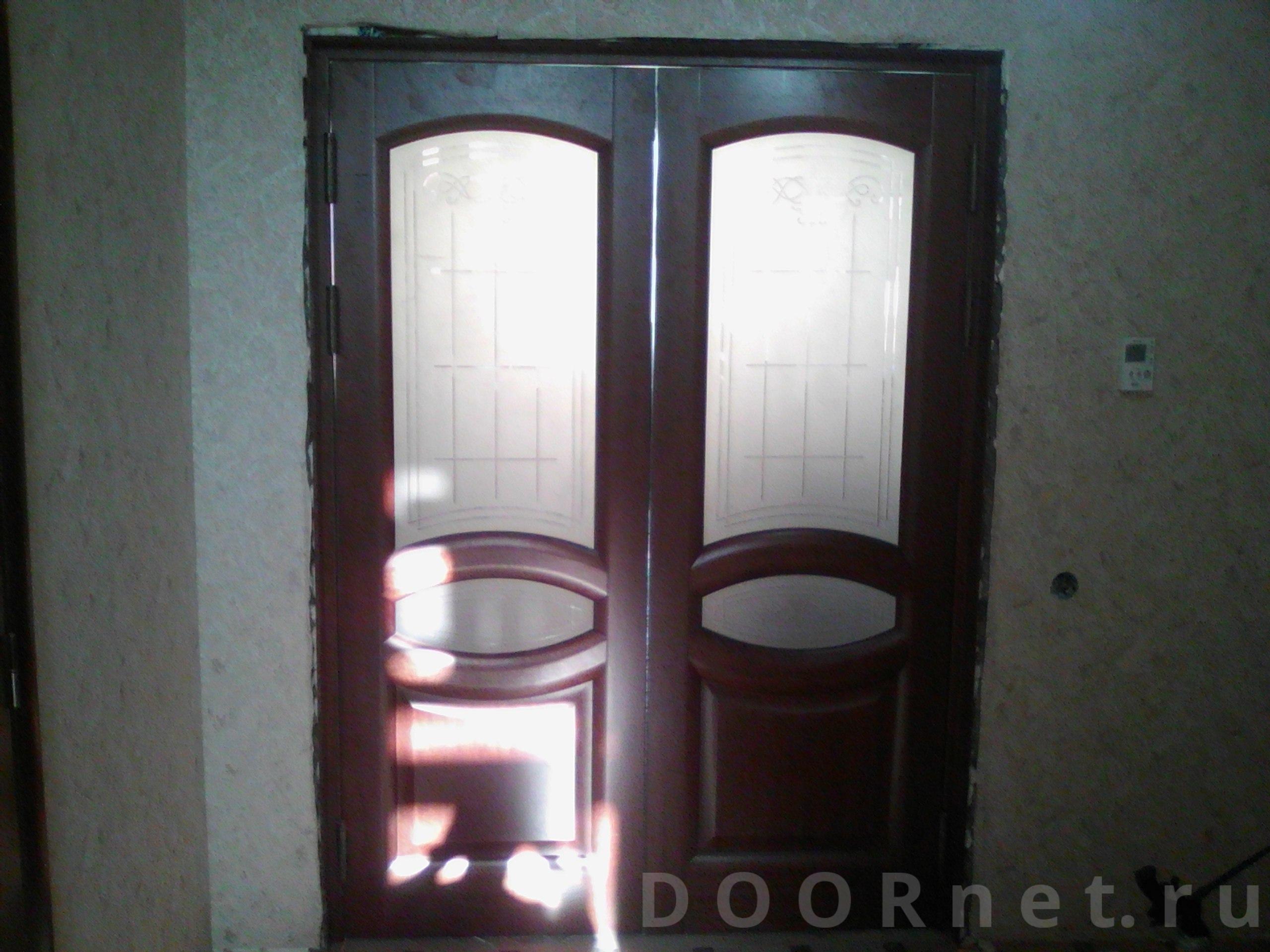

Монтаж распашной двери из двух полотен на барные петли
Сообщение ssb001 Verified »
Архивная тема от Сергея Сипатрина (18 дек 2016).

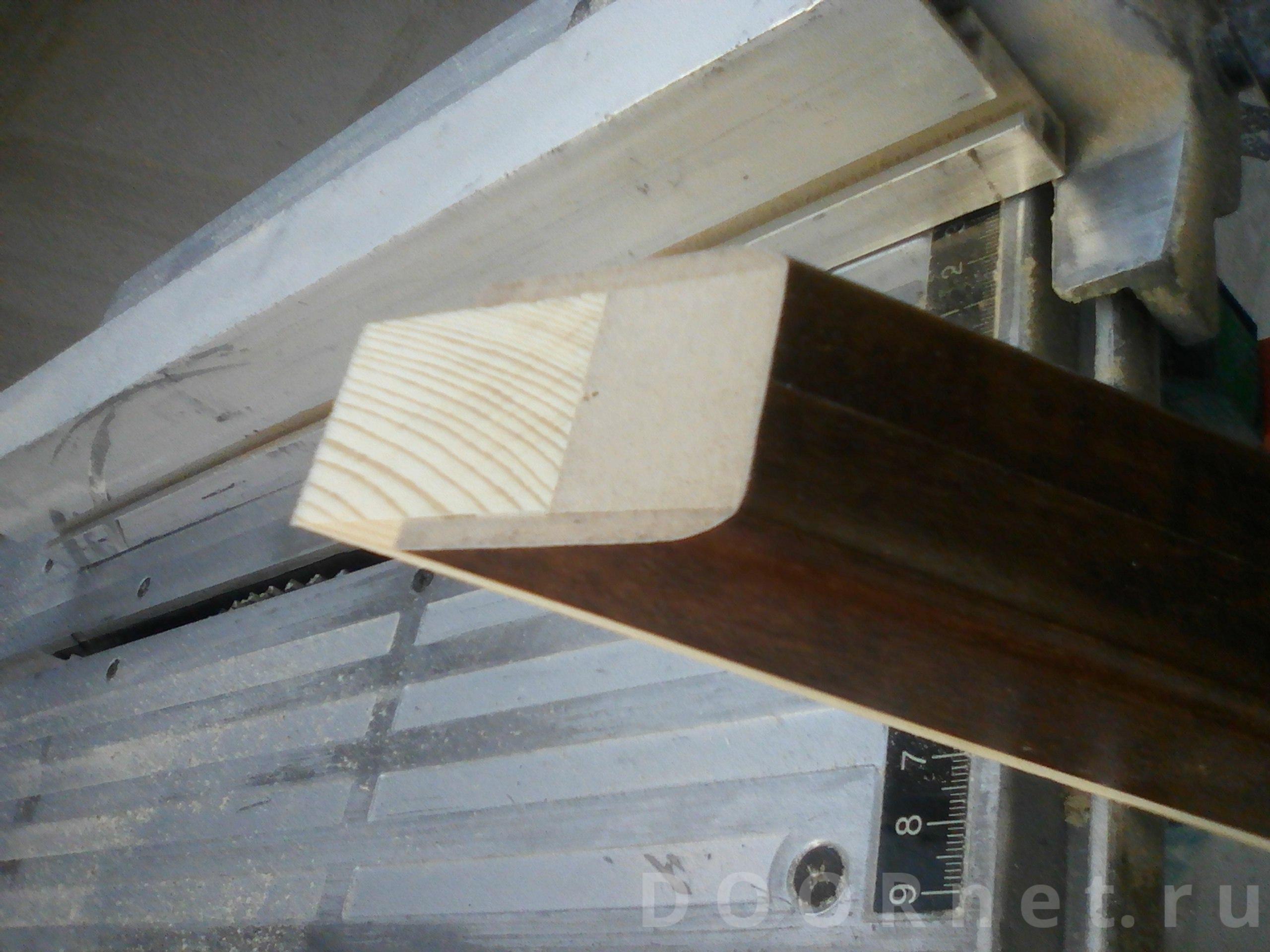

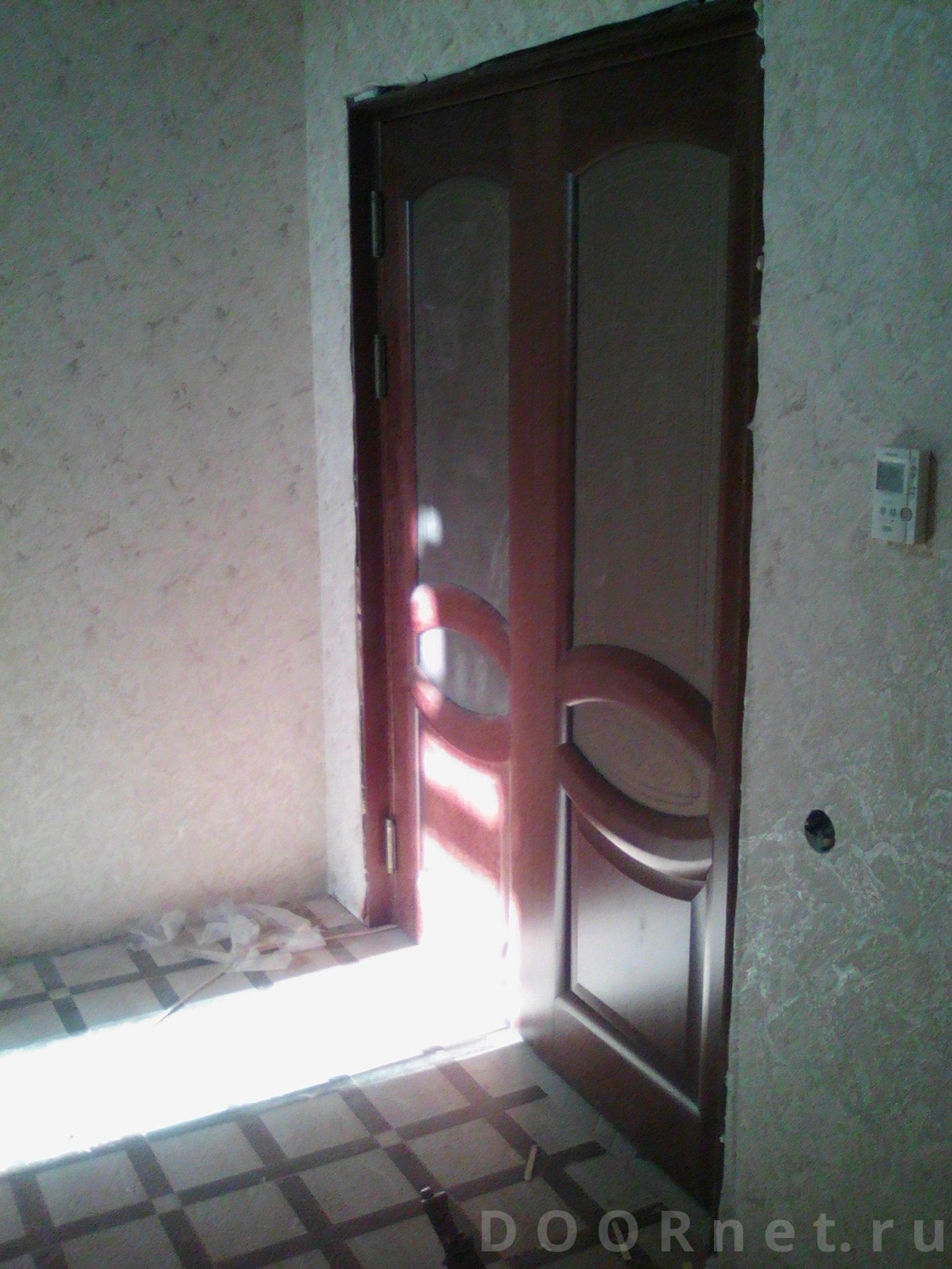

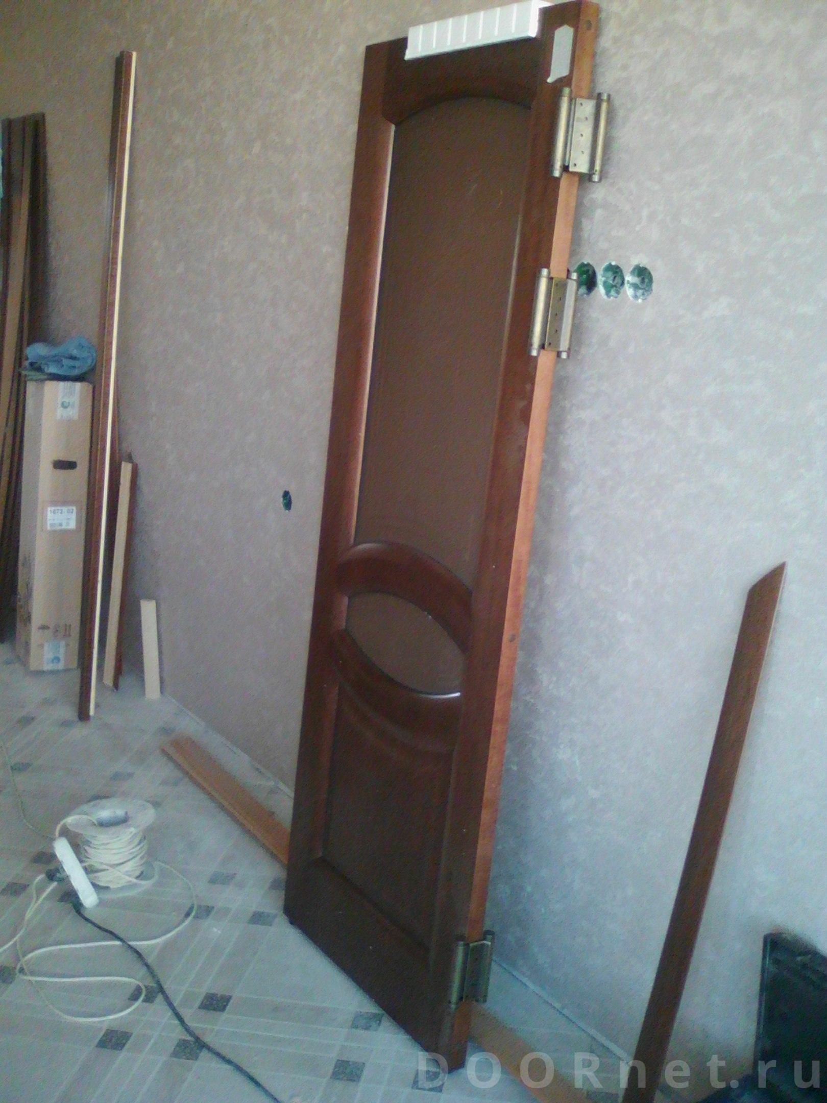

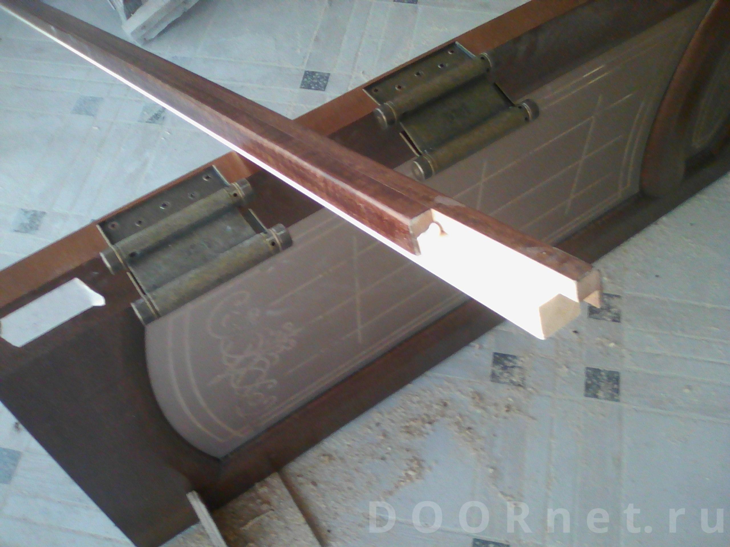

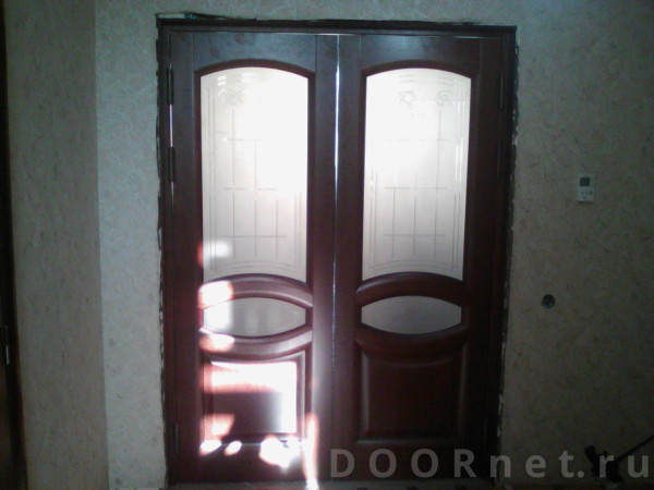

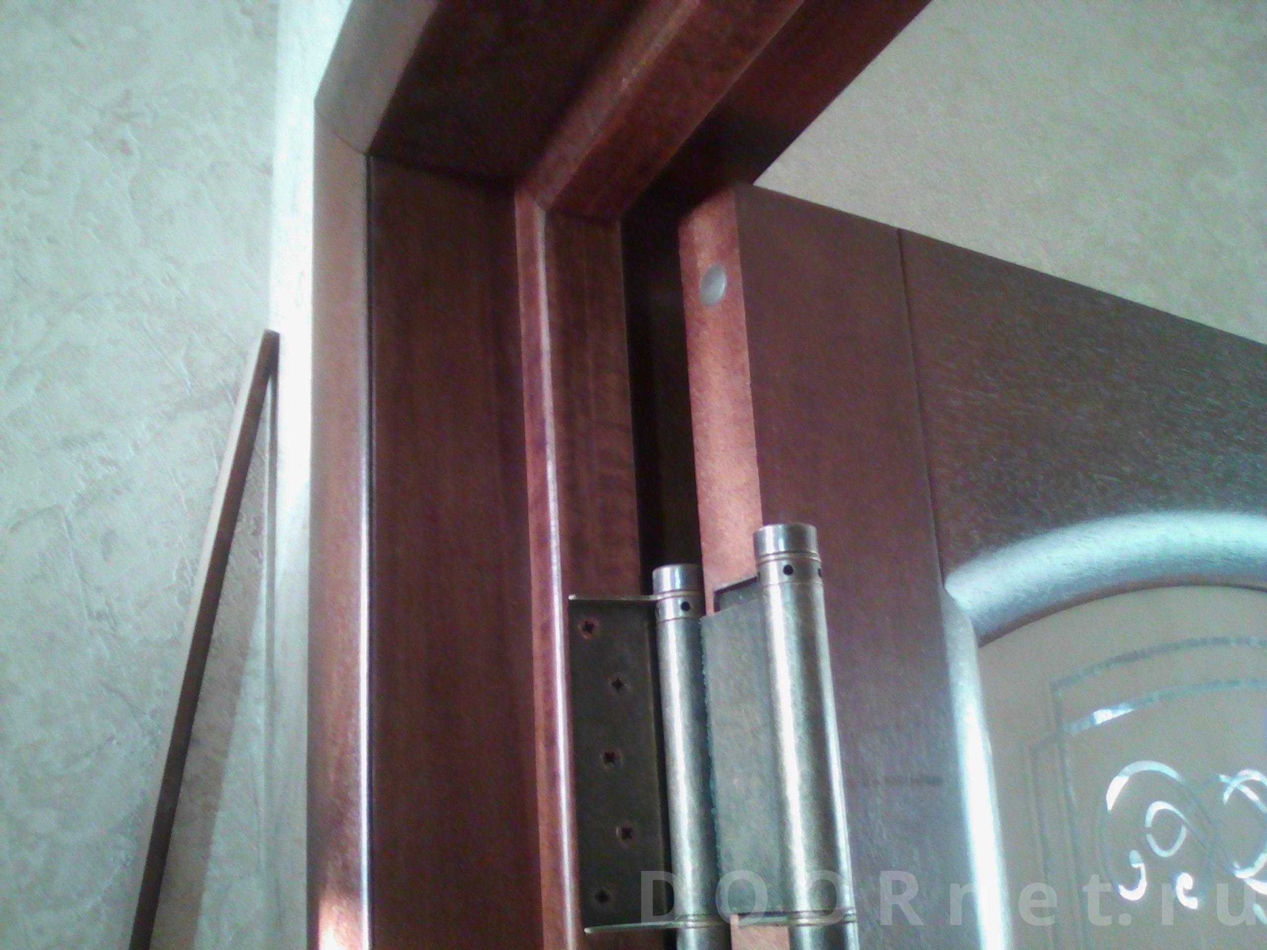

Монтаж распашной двери из двух полотен на барные петли, коробку для которой изготовил самостоятельно. Распустил телескопические наличники так что бы при склеивании они имели толщину полотна, внутрь вложил брус. Зазоры : со стороны петель 3мм, верх 3 мм, между полотнами 5мм ( при зазоре между полотнами менее 3,5 мм они могут встречаться). Креплеж скрытый, по 2 нагеля под петлю. Работа по времени заняла 2 дня.
