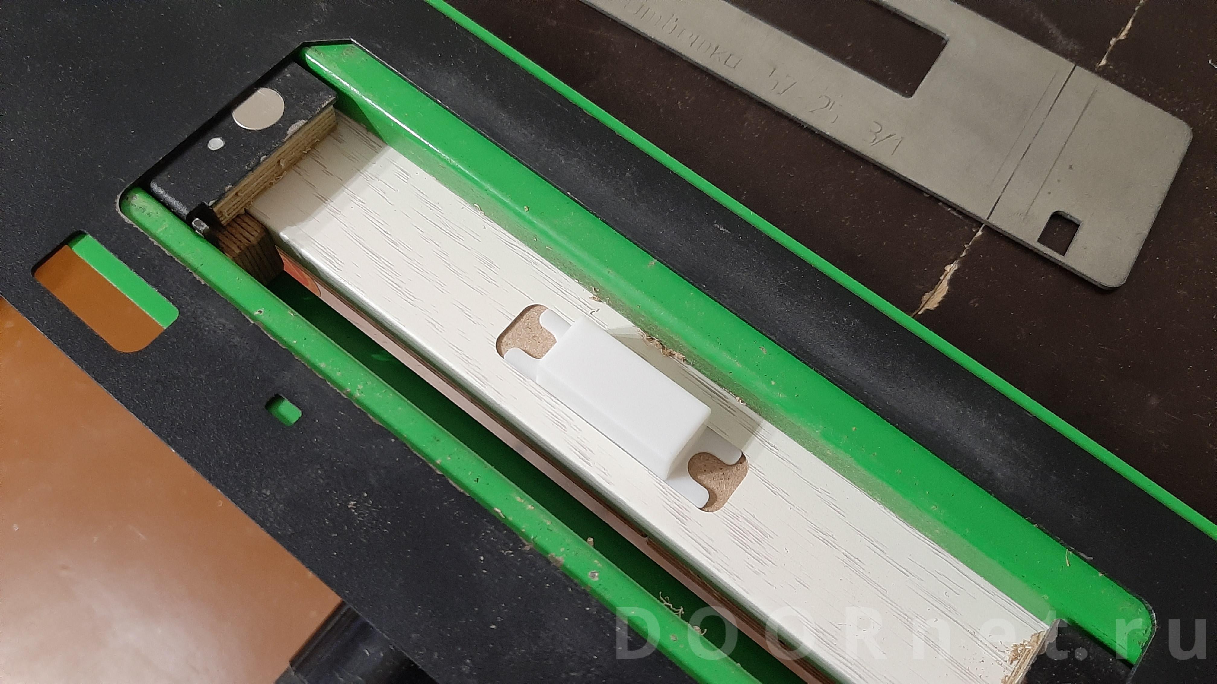

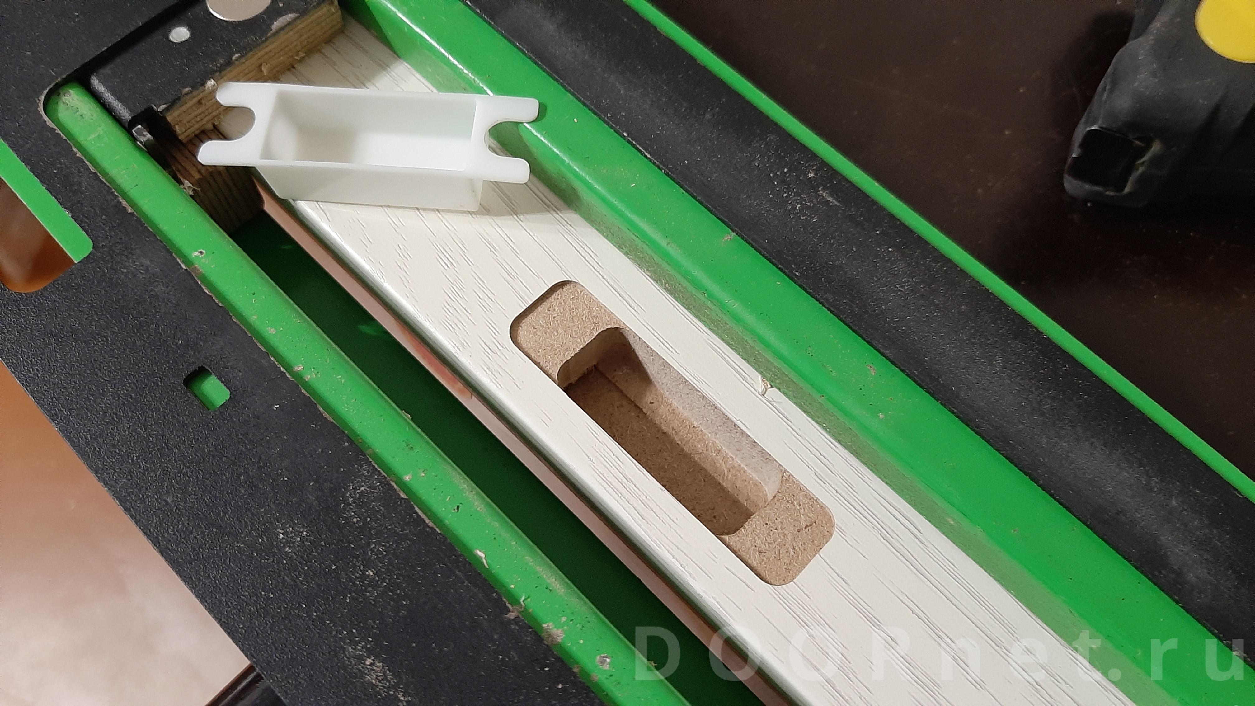

🔥 ответка 66/20 от 57/25
Цикл фрезеровки ответки 66/20 от защелки 57/25 с пластиковым вкладышем.
фреза 8мм. нижняя спираль cmt + 2 кольца 16, 20 + 2 вставки.

Общий вид:
остатки "мяса" по центру и создают должное крепление шурупом, а это уже конкретно 8ая фреза с правильной выборкой углов

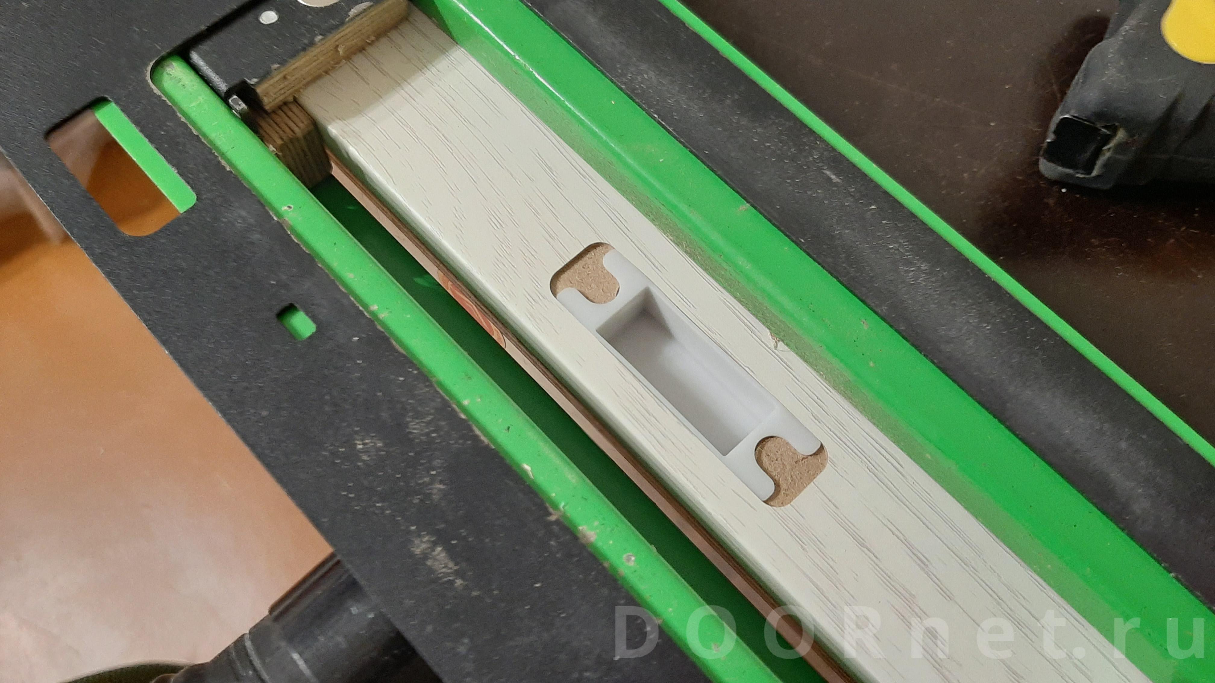

нашел еще немного нестандартных вкладышей , они так же катаются по той же вставке промежуточным кольцом , если используем 16-20 , то 18.

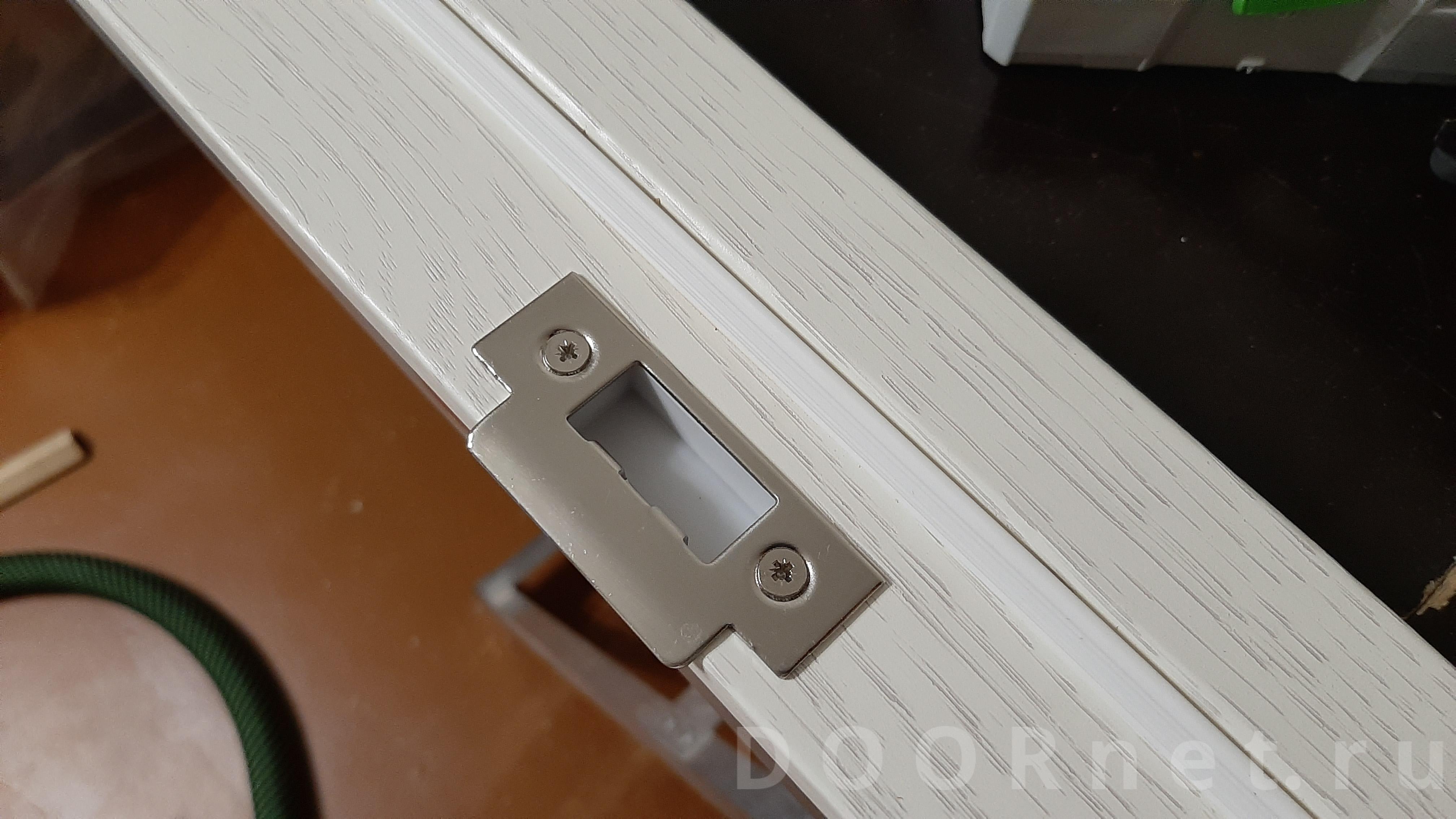

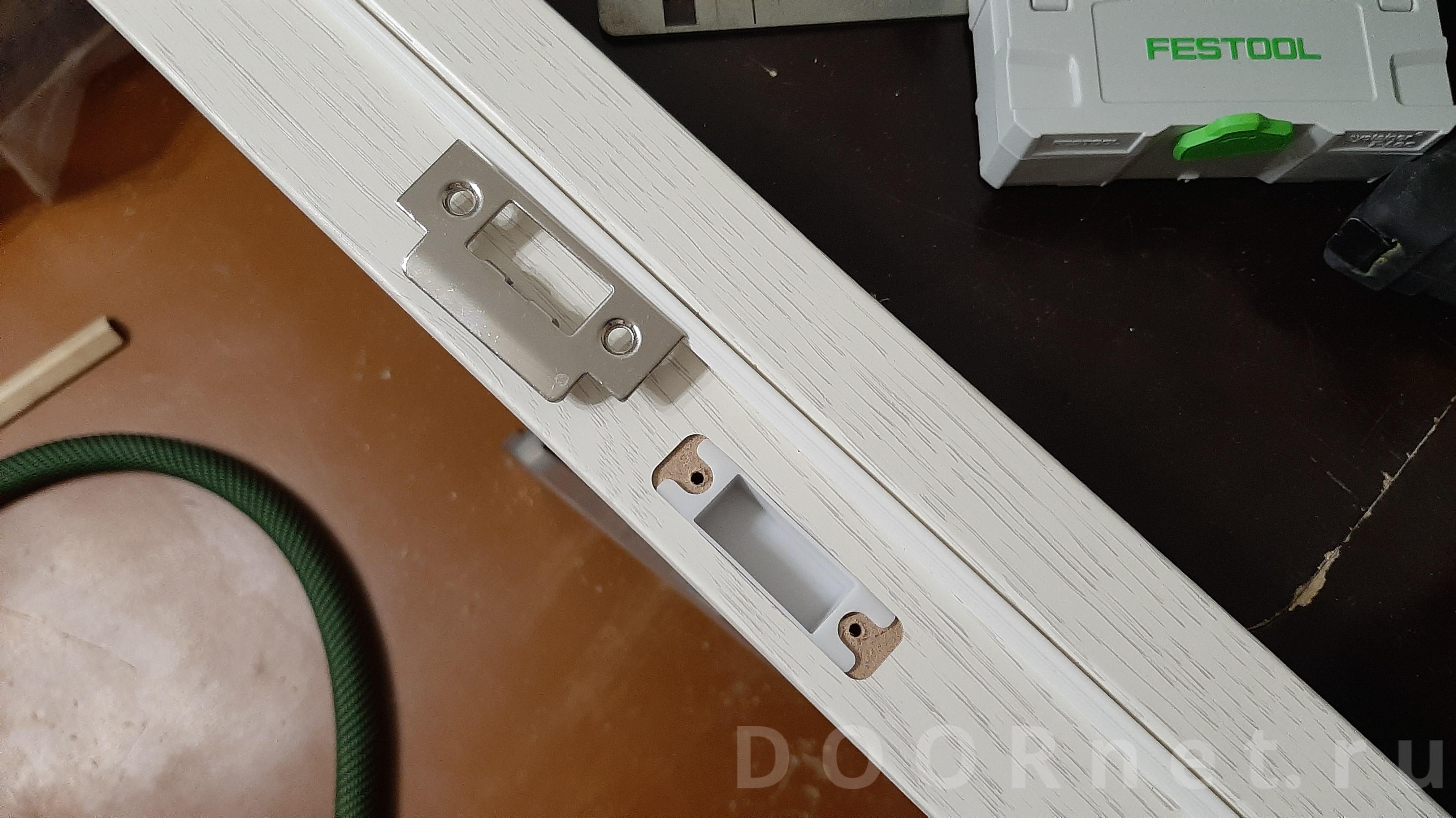

немного упрощенки (из архива)
не рекомендую из за итого , что со временем нагрузка на ответку расшатывает маленькие шурупы и ответка слабнет, теряется правильное прилегание к резине. посадочное место для нее и нужно , как раз из за этого момента , где шурупы несут просто функционал фиксации , что бы она не выпала . лично видел много подобных моментов, они почти везде .
в случае ниже , с врезкой пластиковой ванночки ситуация хотя бы немного становится лучше тем ,что эти углубления удерживают ответку гораздо дольше.
