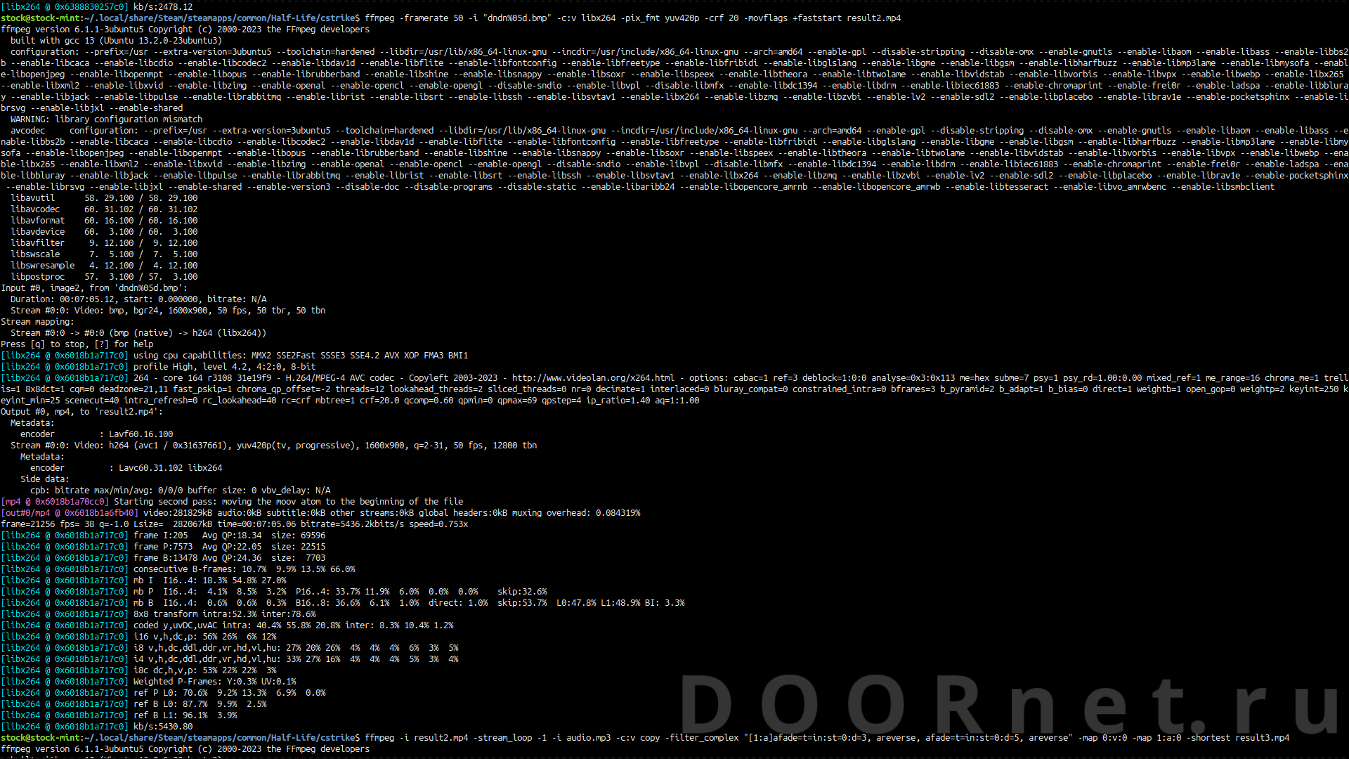

указываем rate в 50 кадров, путь ко всем bmp по шаблону, видеокодек, совместимость sdr 8bit, битрейт на выходе и перемещаем метаданные в самое начало: ffmpeg -framerate 50 -i "dndn%05d.bmp" -c:v libx264 -pix_fmt yuv420p -crf 20 -movflags +faststart result2.mp4
докидываем аудиопоток с зацикливанием, видеопоток без изменений, делаем приглушение в начале и конце, обрезаем аудио по концу видео, аудиокодек, битрейт: ffmpeg -i result2.mp4 -stream_loop -1 -i audio.mp3 -c:v copy -af "afade=t=in:st=0:d=3, afade=t=out:st=425:d=5" -map 0 : v :0 -map 1 : a : 0 -c:a aac -b:a 320k -shortest result3.mp4
