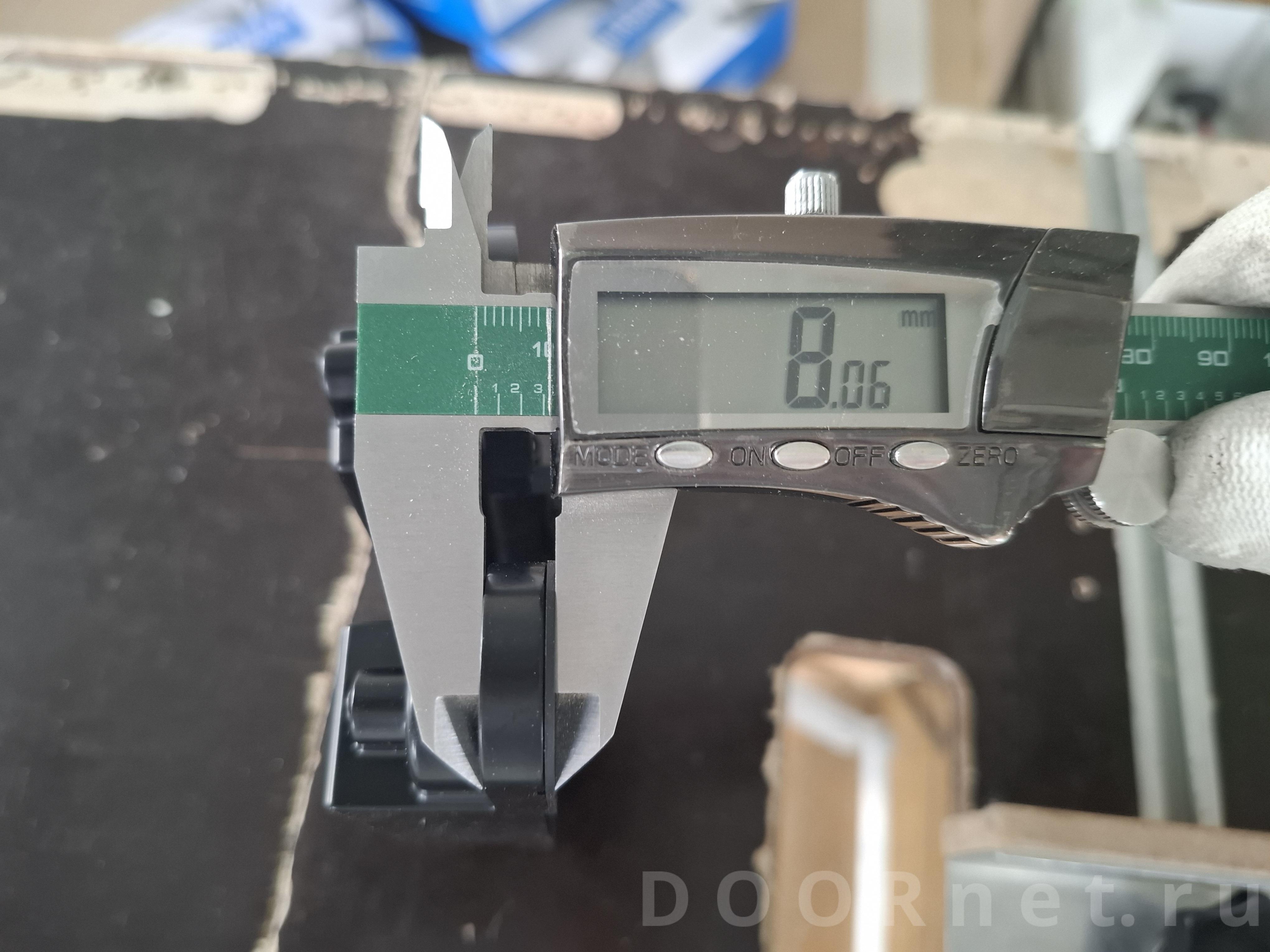

Как всем давно известно , фабрика Sofia не предлагает полное открывание в ~175⁰ к стене на стандартных коробах , кроме моноблоков. Некоторые обходятся "колхозным" вариантом , выдвигая короб наружу за плоскость стены , что бы утопить 15-ти мм. наличник вглубь короба , тем самым выбиваясь из общей концепции расположения дверей в проемах , что не всем нравится , да и мне тоже .. На одном из объектов решил проблему одного полотна заменой петли из стандартной комплектации ceam 1430max_134/24 на петли val de fiori_135/27 (viewtopic.php?t=167), аналог k2760, расточив существующую проточку по бокам , не меняя глубины фрезеровки лица. Ниже все фото.
Точное позиционирование под новую петлю на место старой. центр + высота
ceam 1430max, как "оригинал" с подкладкой

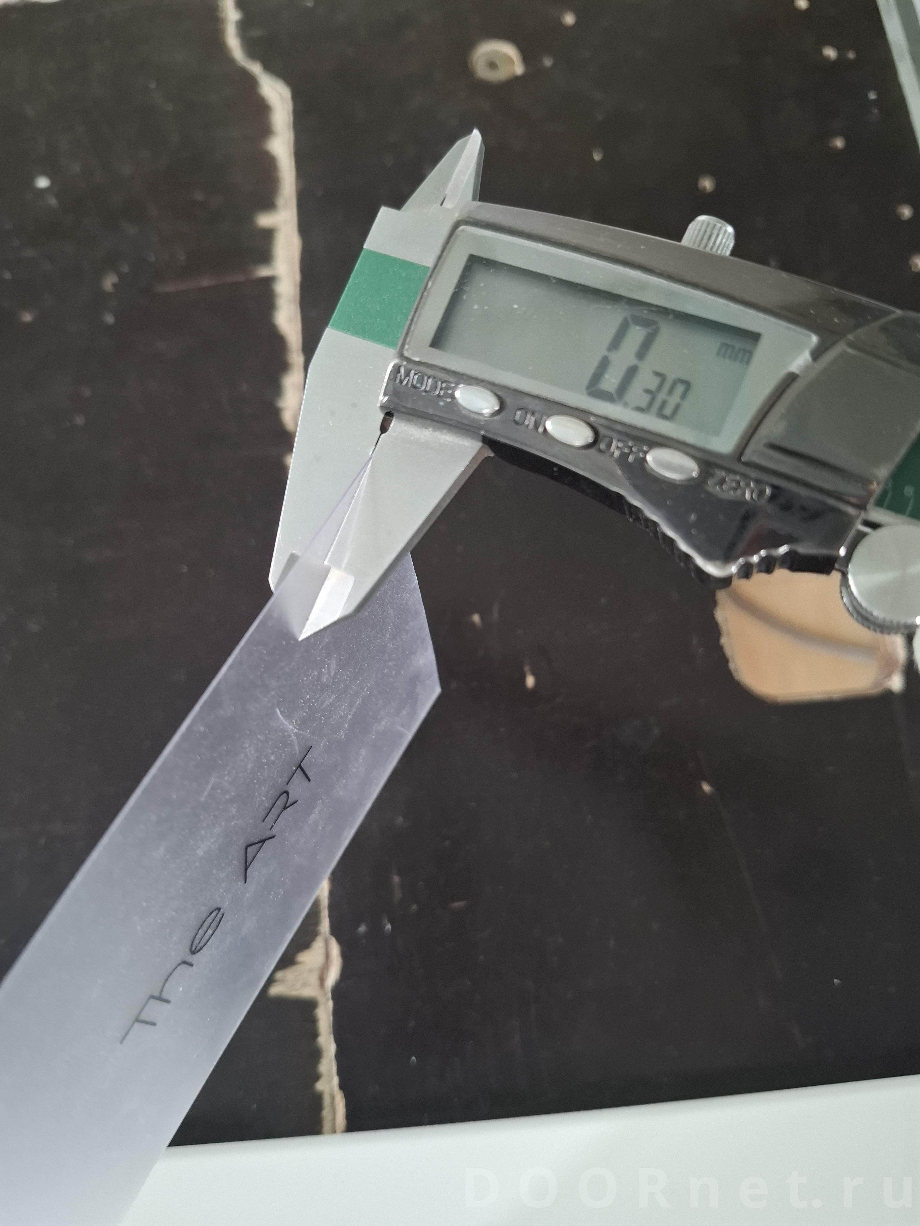

Компенсатор вывода петли на поверхность (0.30 мм.), но не везде нужен
Итог фрезеровки в полотно и короб
Наглядная разница между петлями с перекрытием наличника на полное открывание

межпетлевое расстояние было на 1,5 мм разное на коробе и полотне . делал индивидуально все 4 проточки . петли почти идентичны по высоте с разницей в 1 мм., поэтому подмена петли была с подрезкой боков и красиво приходящего радиуса сопряжения к концам фрезеровки старой петли.
