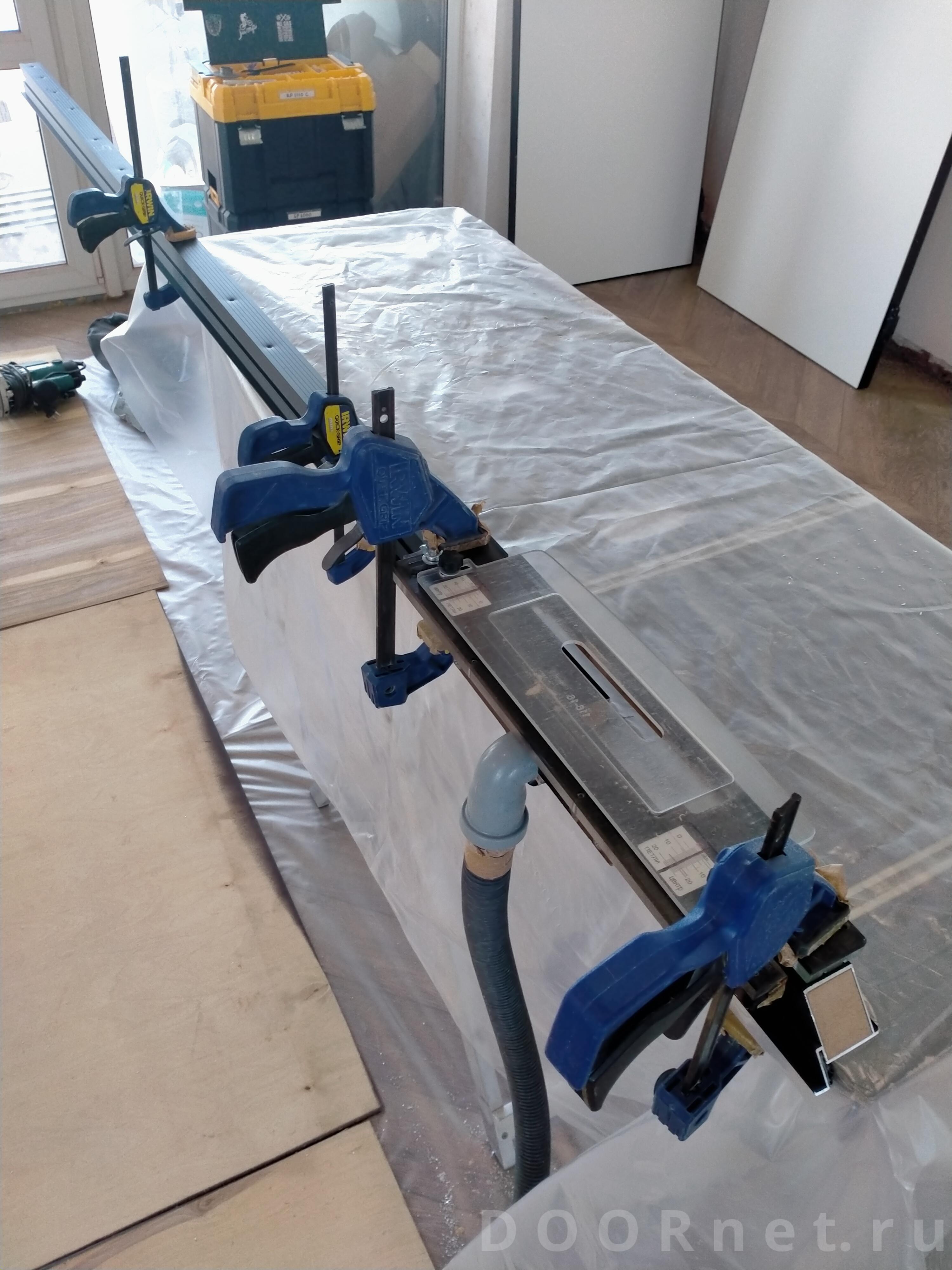

Основное ⇒ Теневой профиль в инвизибл. Способ фрезеровки через шаблон Строй Профи.

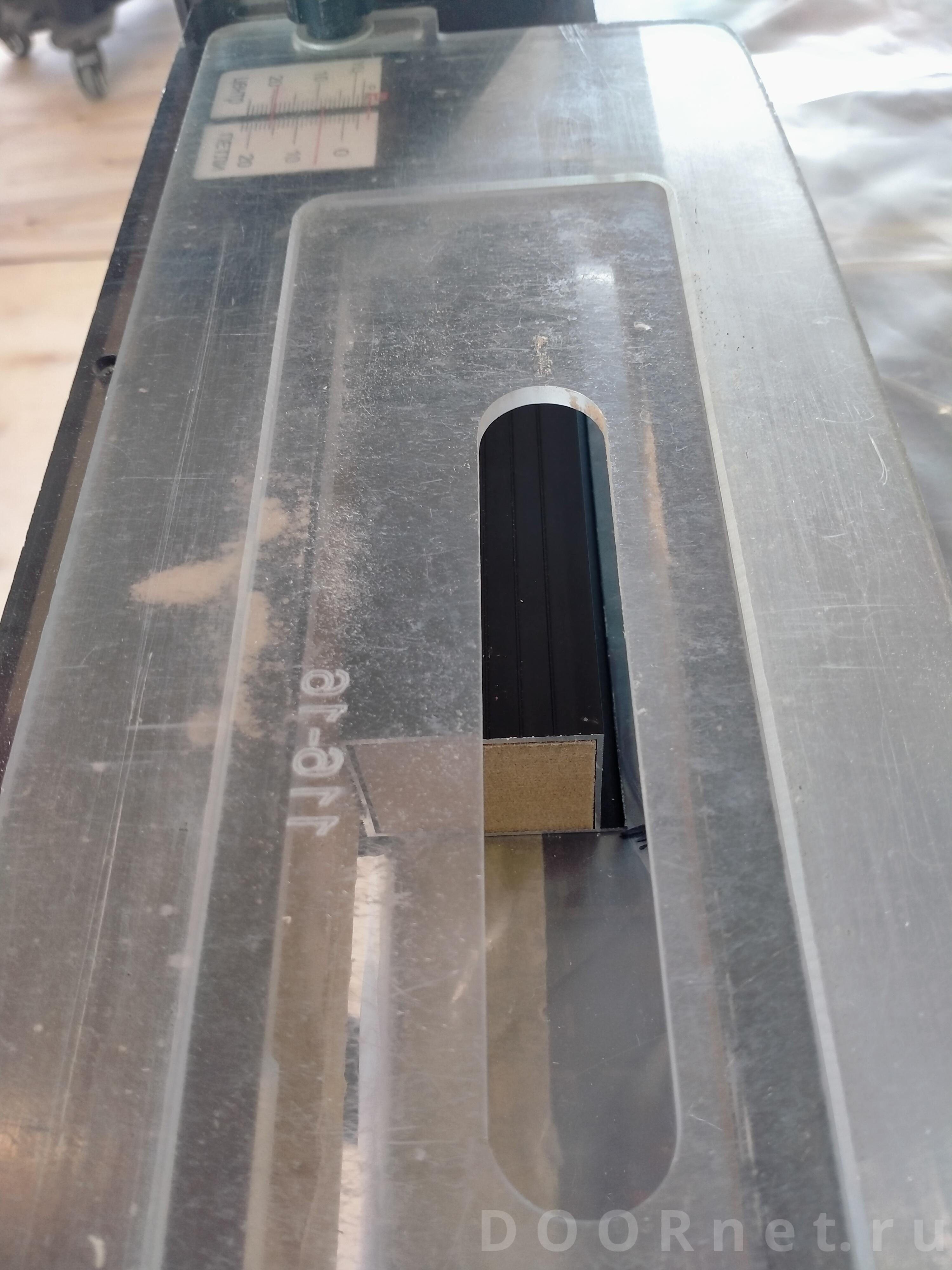

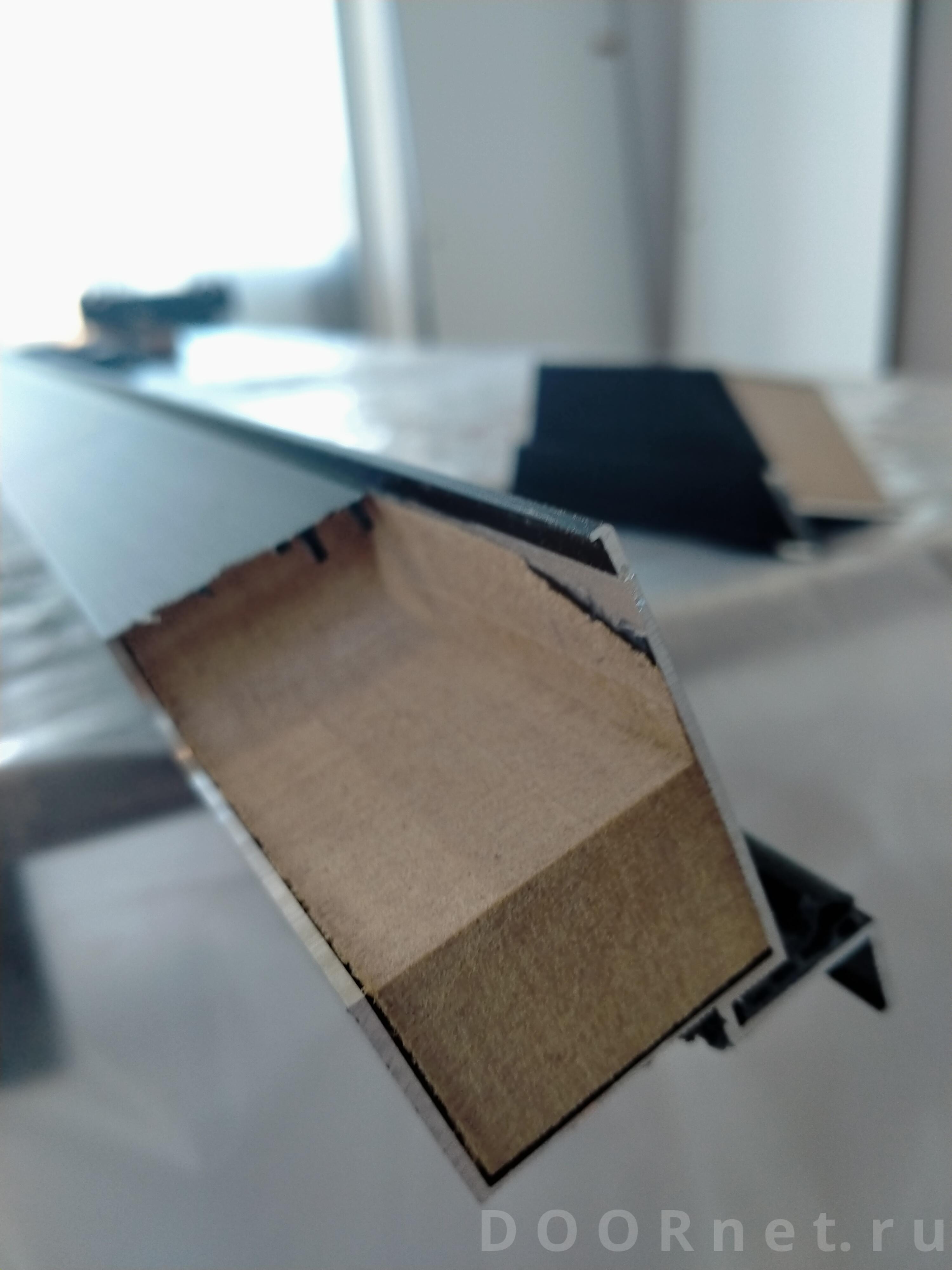

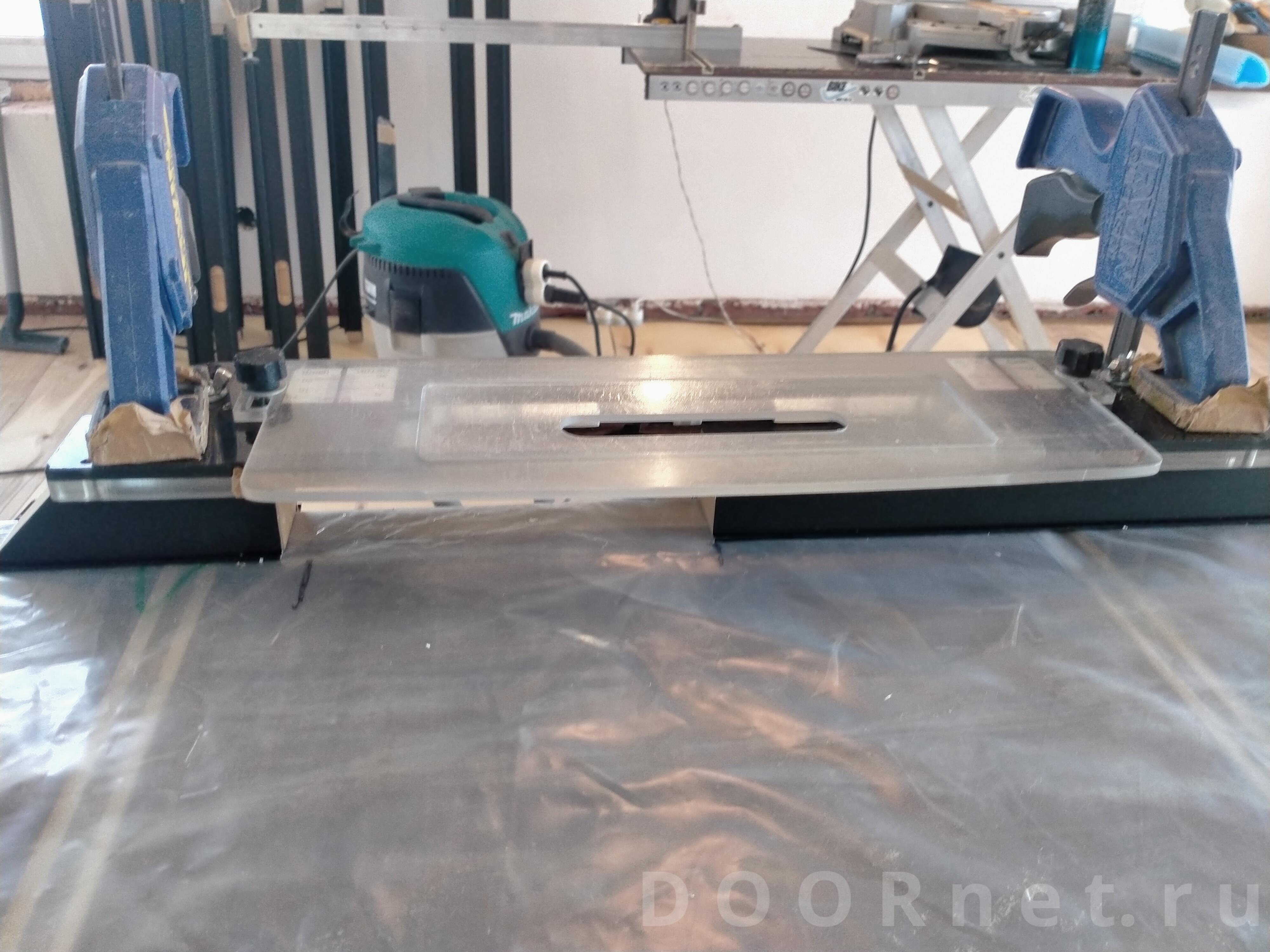

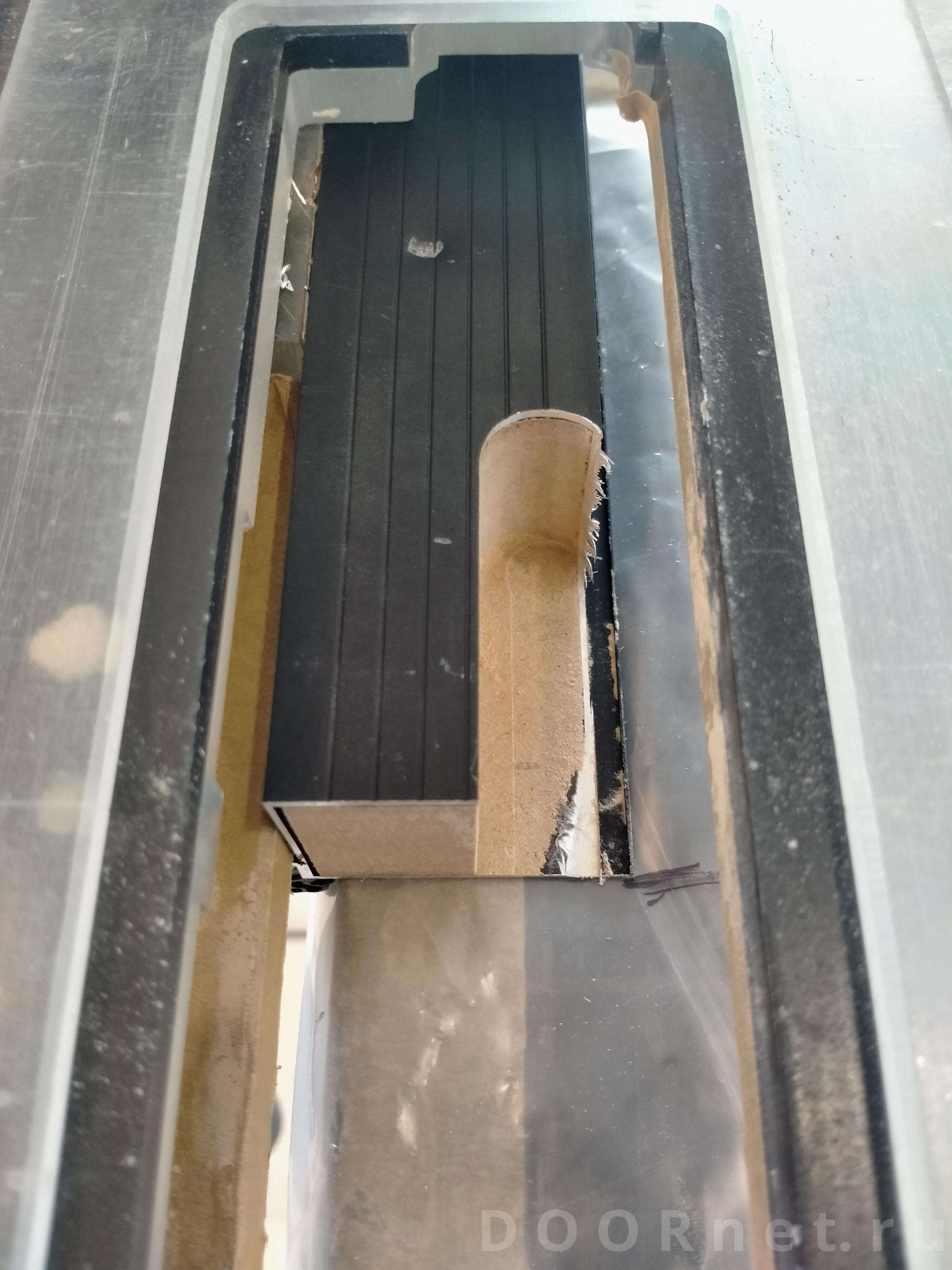

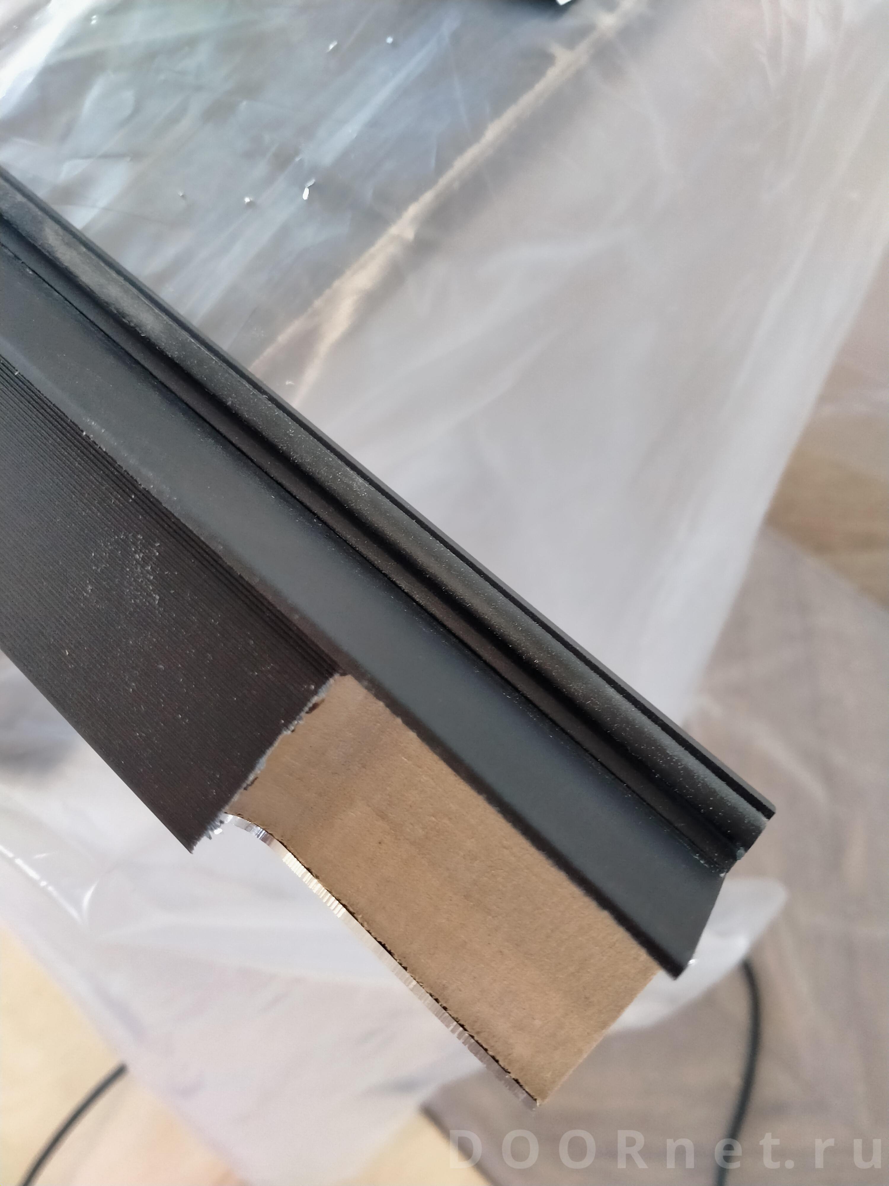

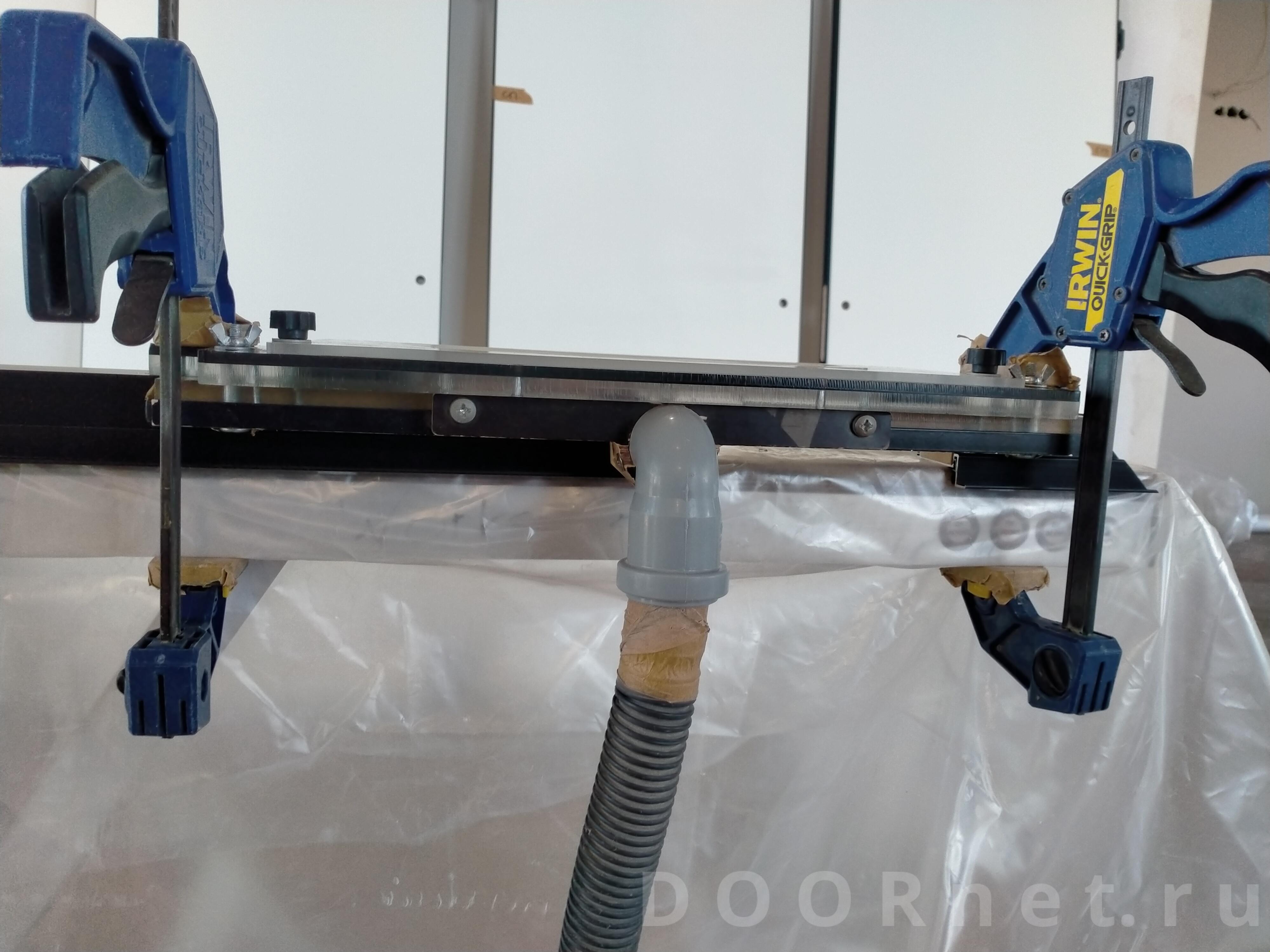

Использовался шаблон Строй Профи. Позиционирования с подгонкой по вставке 16 ×100. Принцип по фото понятен. Использовался отрезок короба для фиксации шаблона по длинне. Регулировка осуществляется по меткам на заготовке на глаз.
