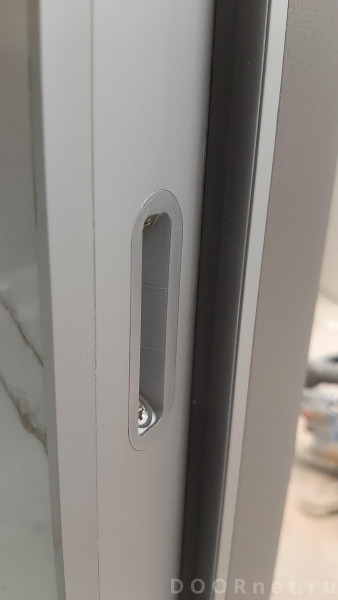

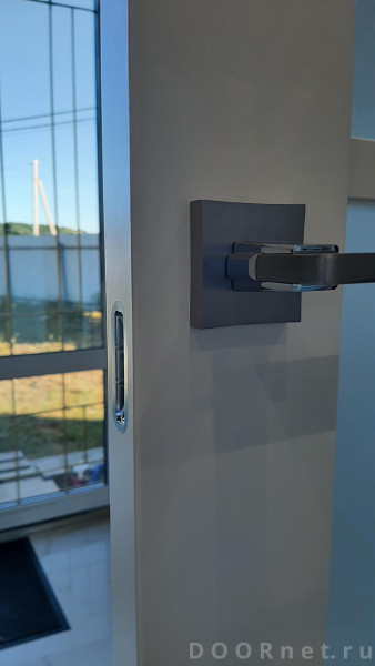

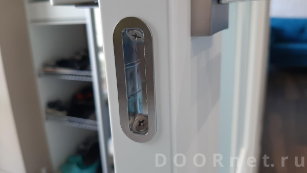

При необходимости , когда нужно врезать ответную планку заподлицо.
Используется та же самая лицевая вставка для шаблона + комбинирование колец с ходовыми размерами.
Быстрый способ актуален для владельцев шпс из за разницы в 8мм.
ferre_crf27_moov.mp4
(25.26 МБ) 564 скачивания
на invisible
на invisible
двойная распашная с минимальным зазором между полотнами

на agb minimal оно и не требуется , а вот на ferre замках , такая ответка нормальную "юбку" имеет... иногда бесит , иногда мешает 🤷

Сообщения: 249
из за нее , например , тут пришлось бы увеличивать зазор

за идею и исполнение - 5 баллов из 5. За концепцию "антимоскитных" зазоров - 1 бал. Меньше 4мм, считаю, неразумно делать центральный зазор даже с многократно проверенной пеной и отработанной технологией монтажа.
