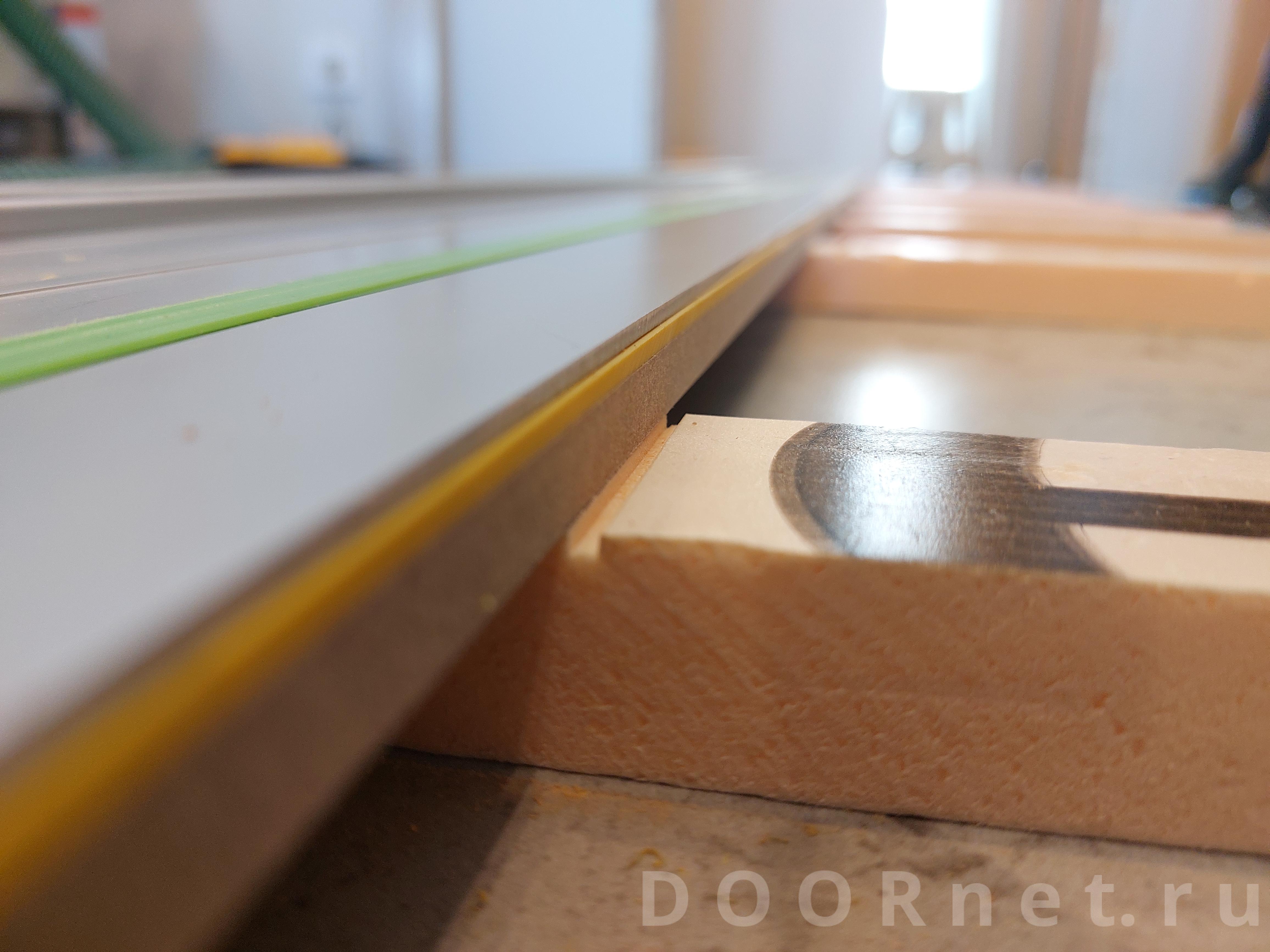

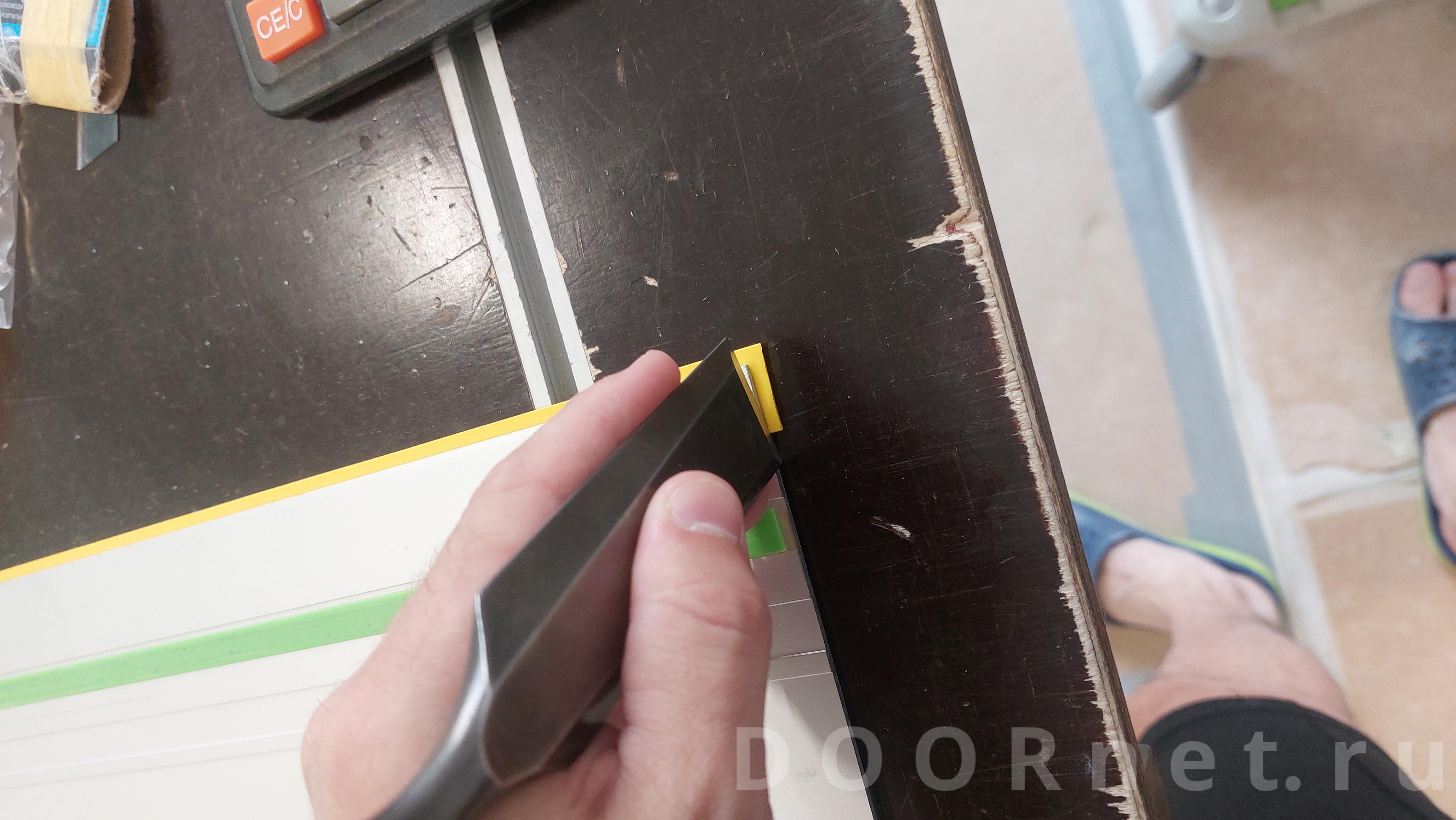

Ещё попадалось как ребята экономно выходят из этой ситуации. Берут кромку 19мм (обрезки можно на мебельном производстве набрать за копейки), ровняют её феном и так же клеят. Так же можно самоклеющуюся использовать кромку
Лишь бы толщину четверти перекрыло на самой шине ...
