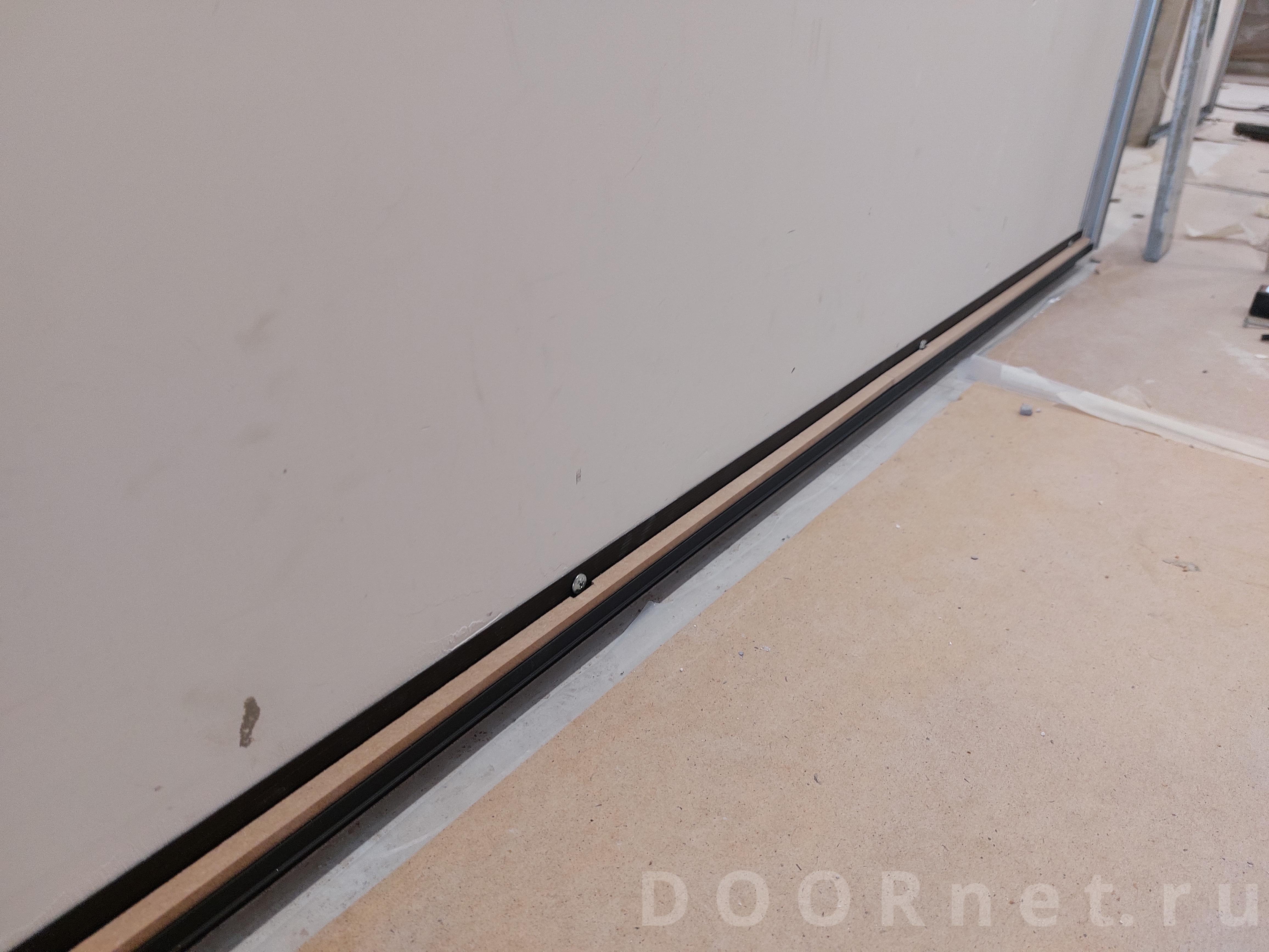

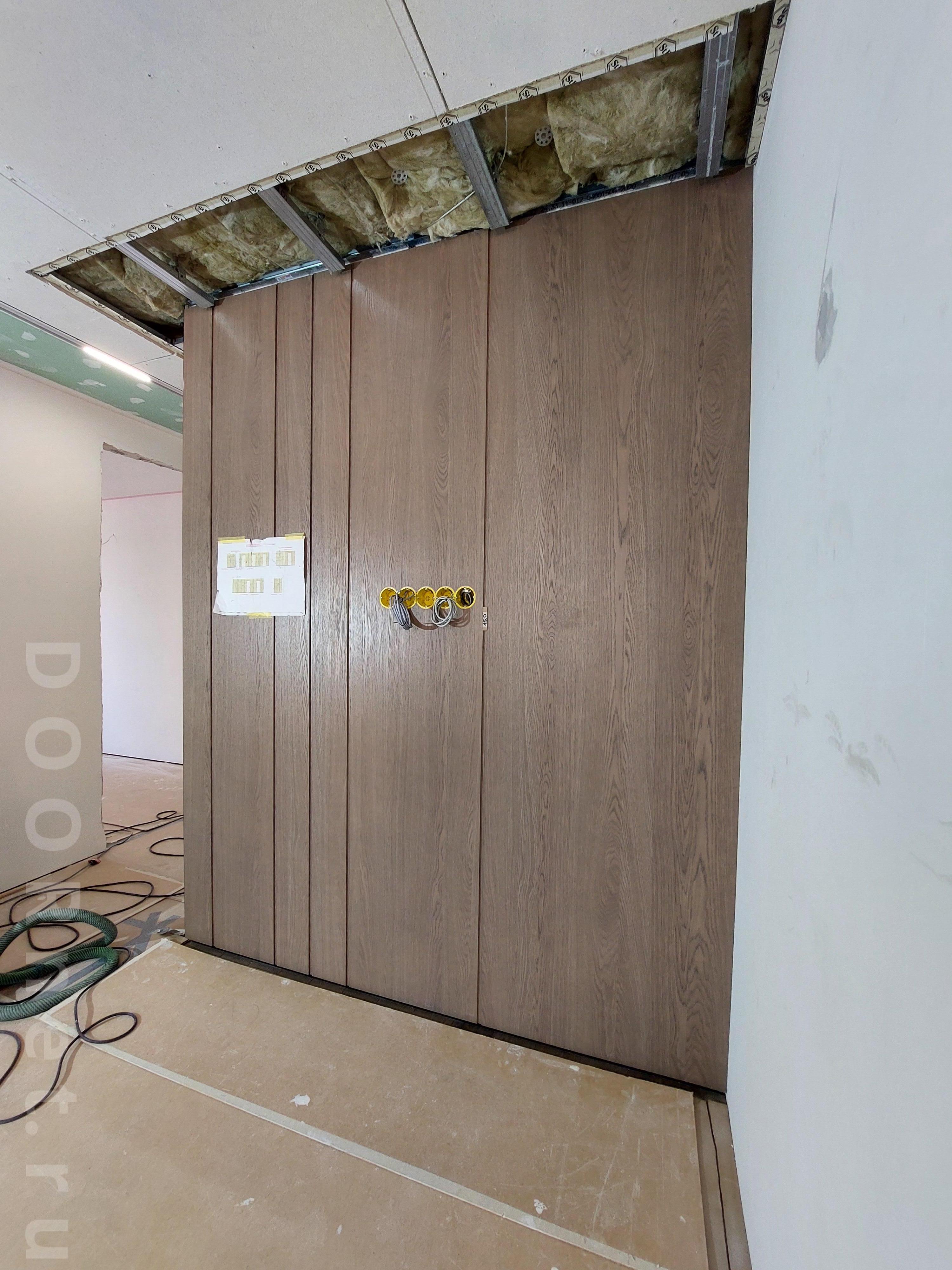

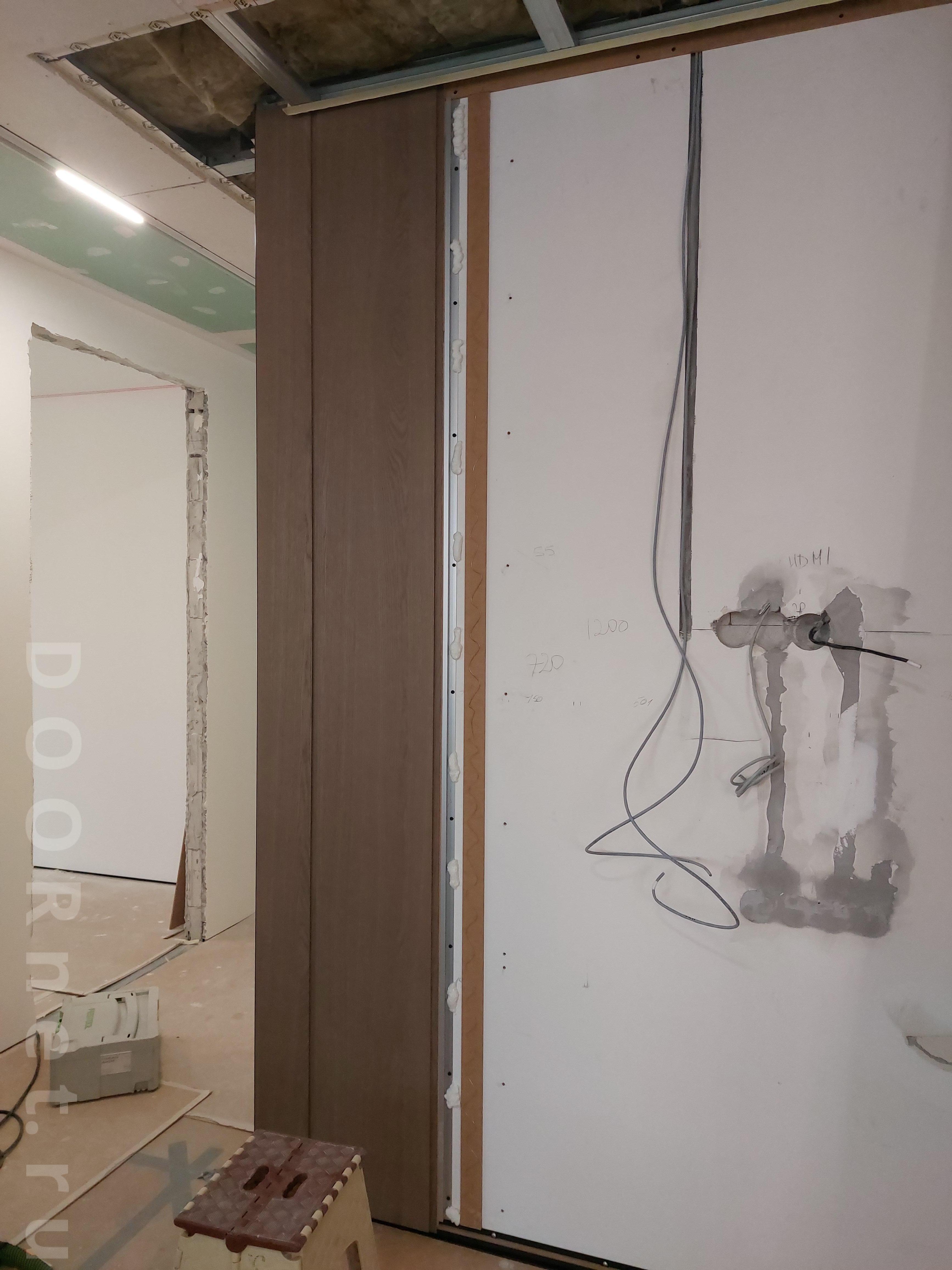

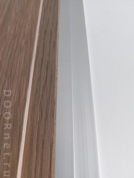

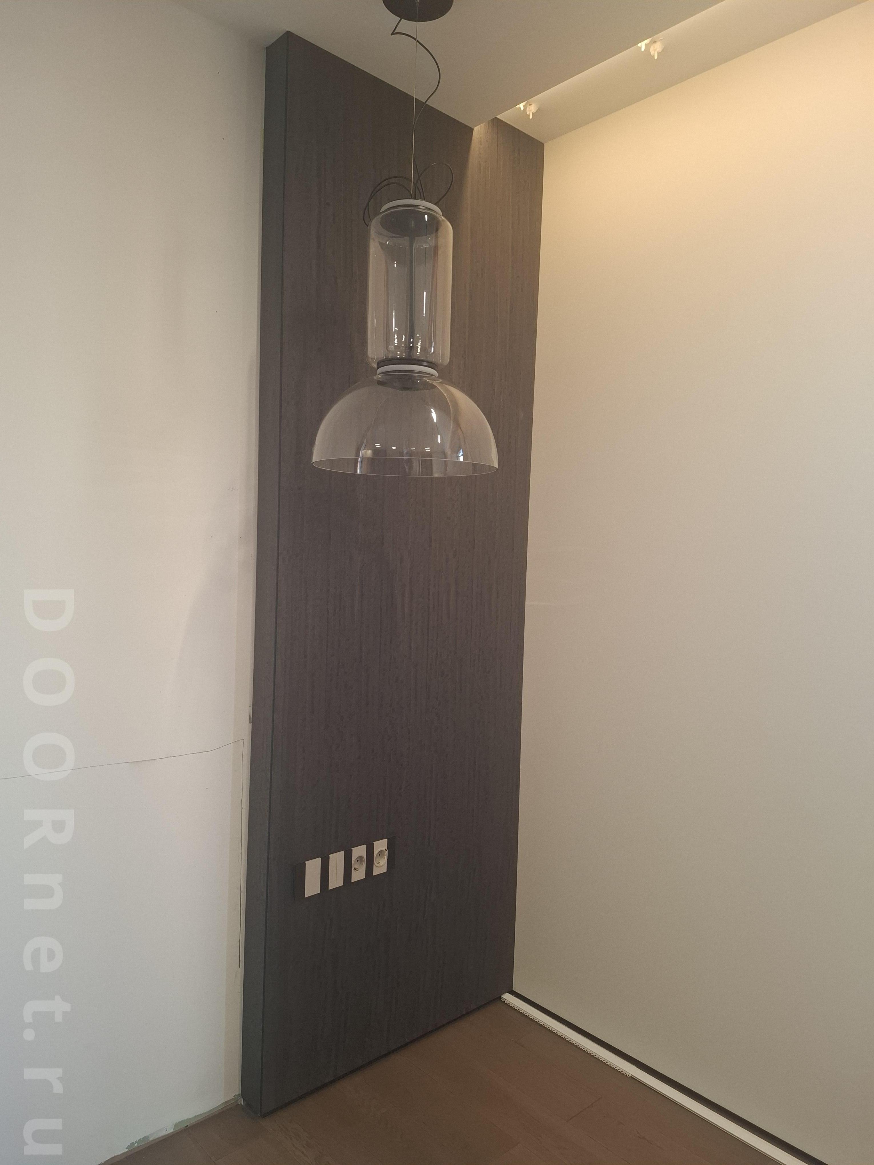

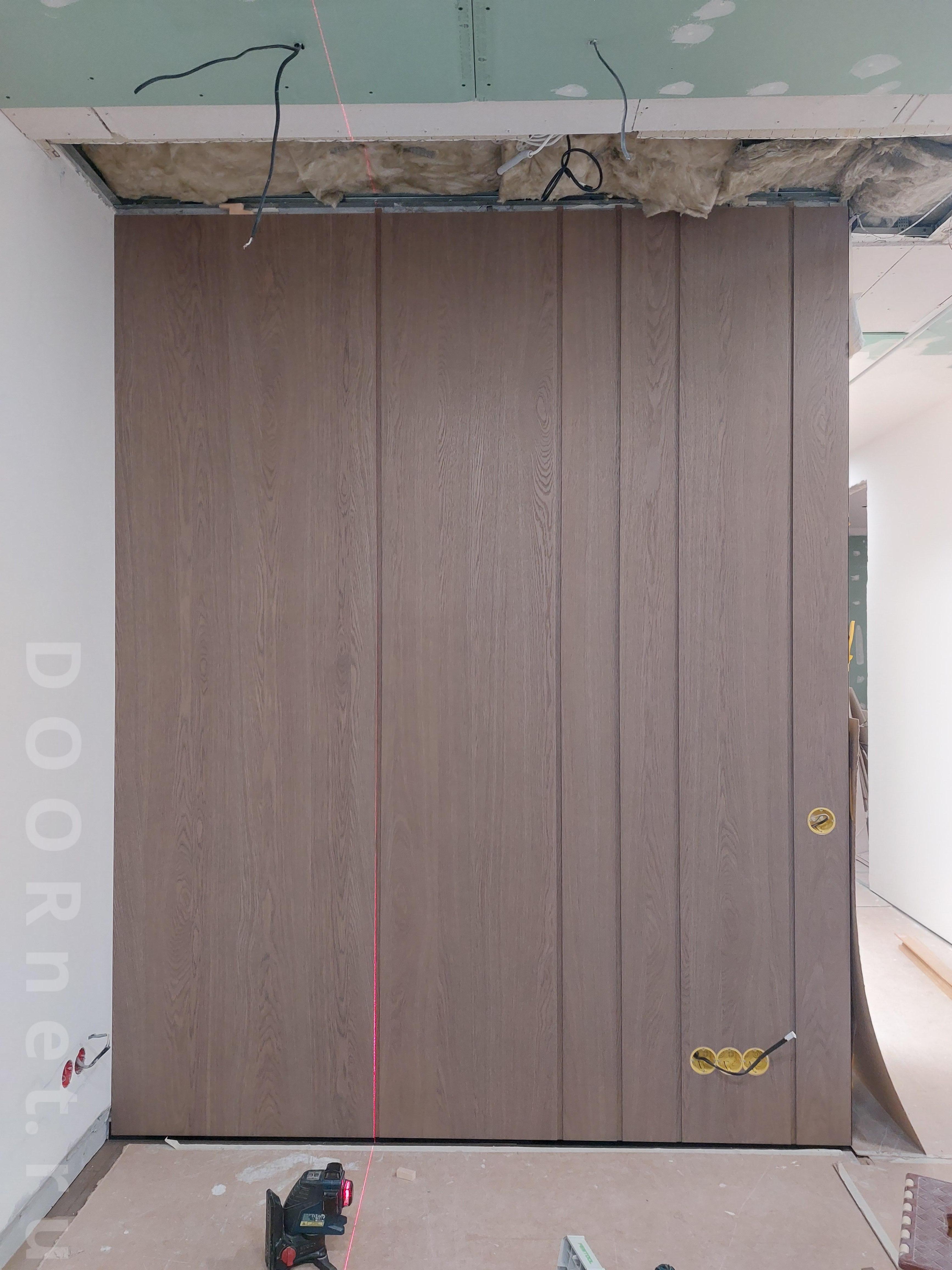

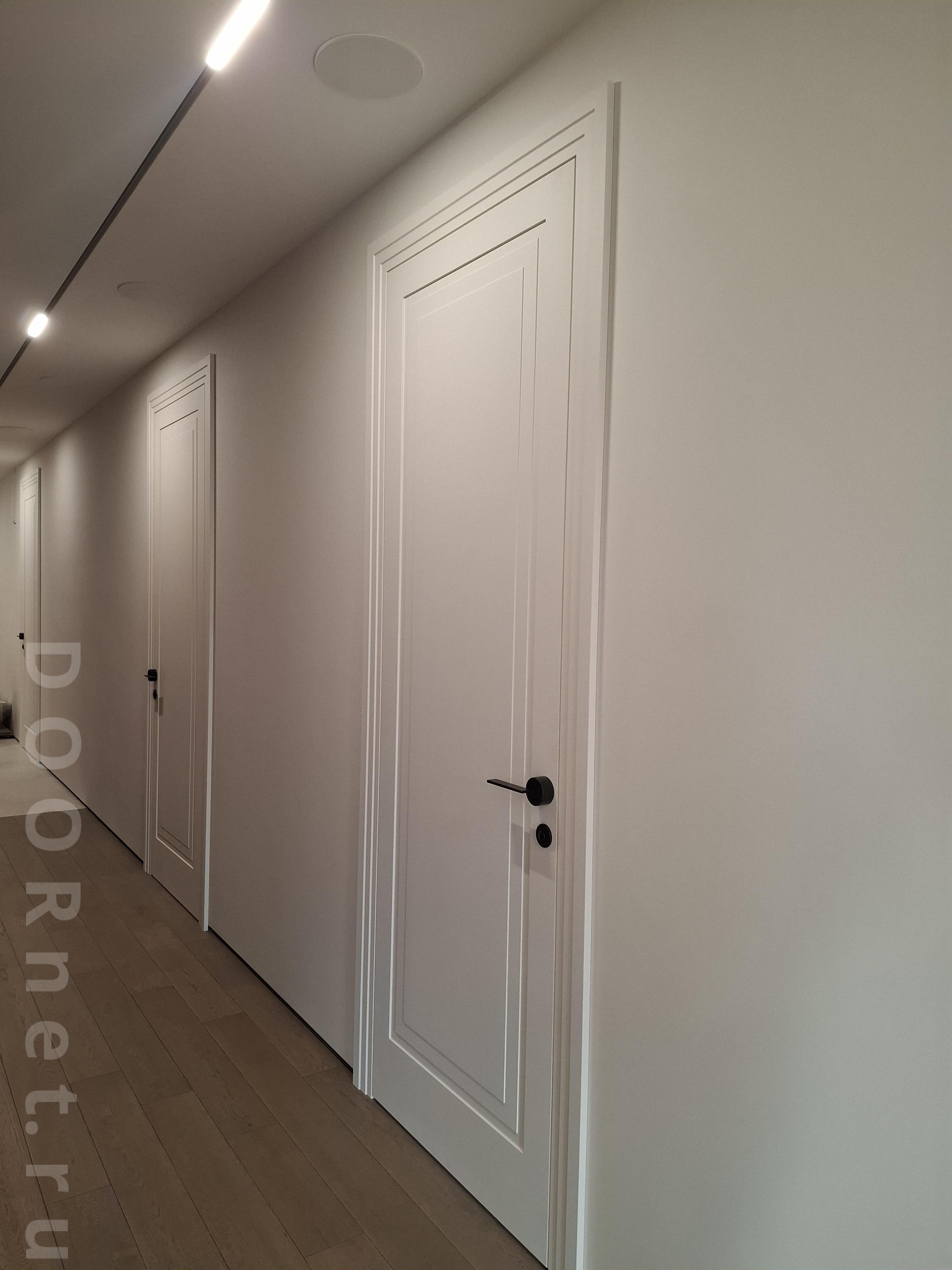

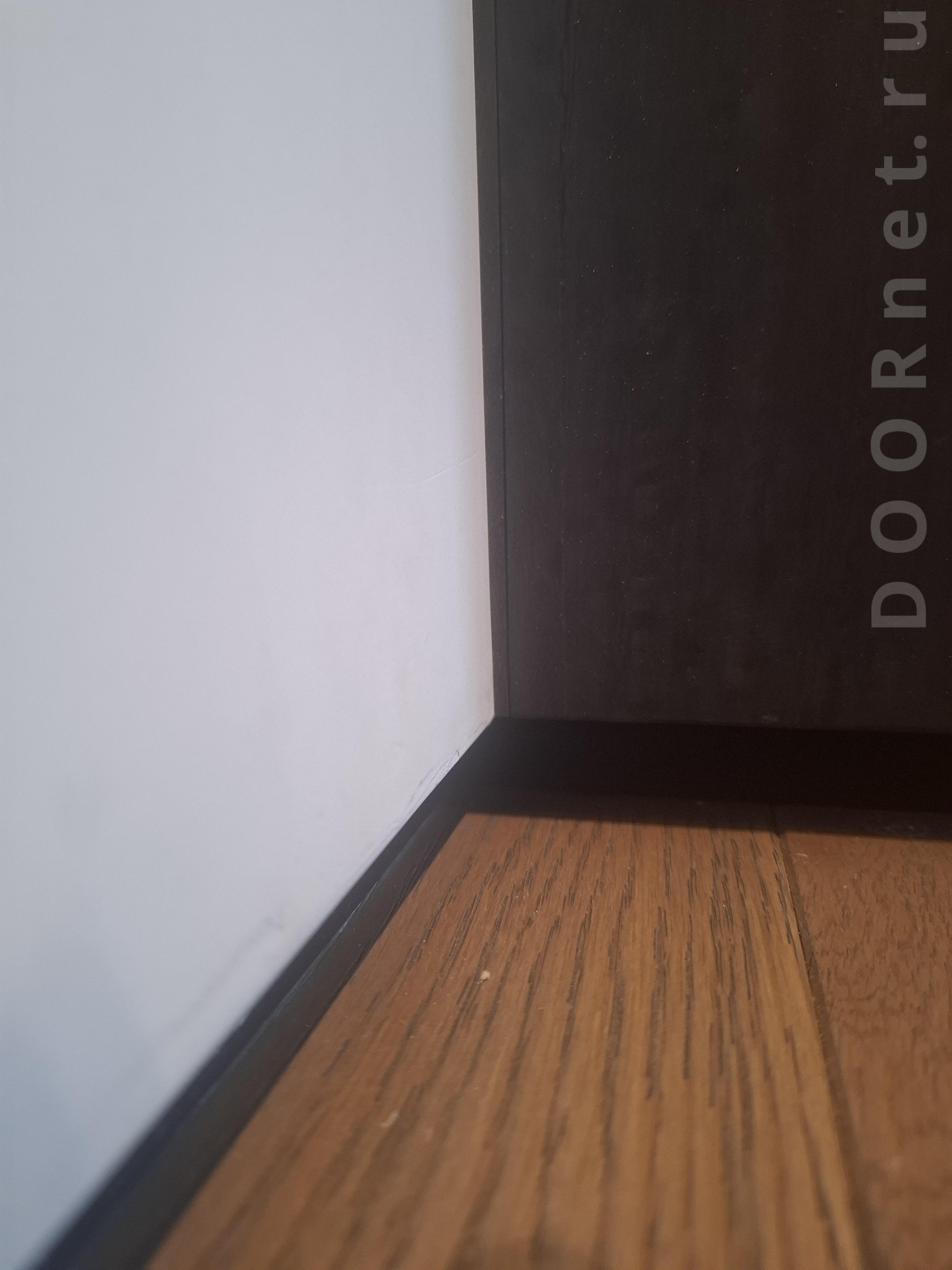

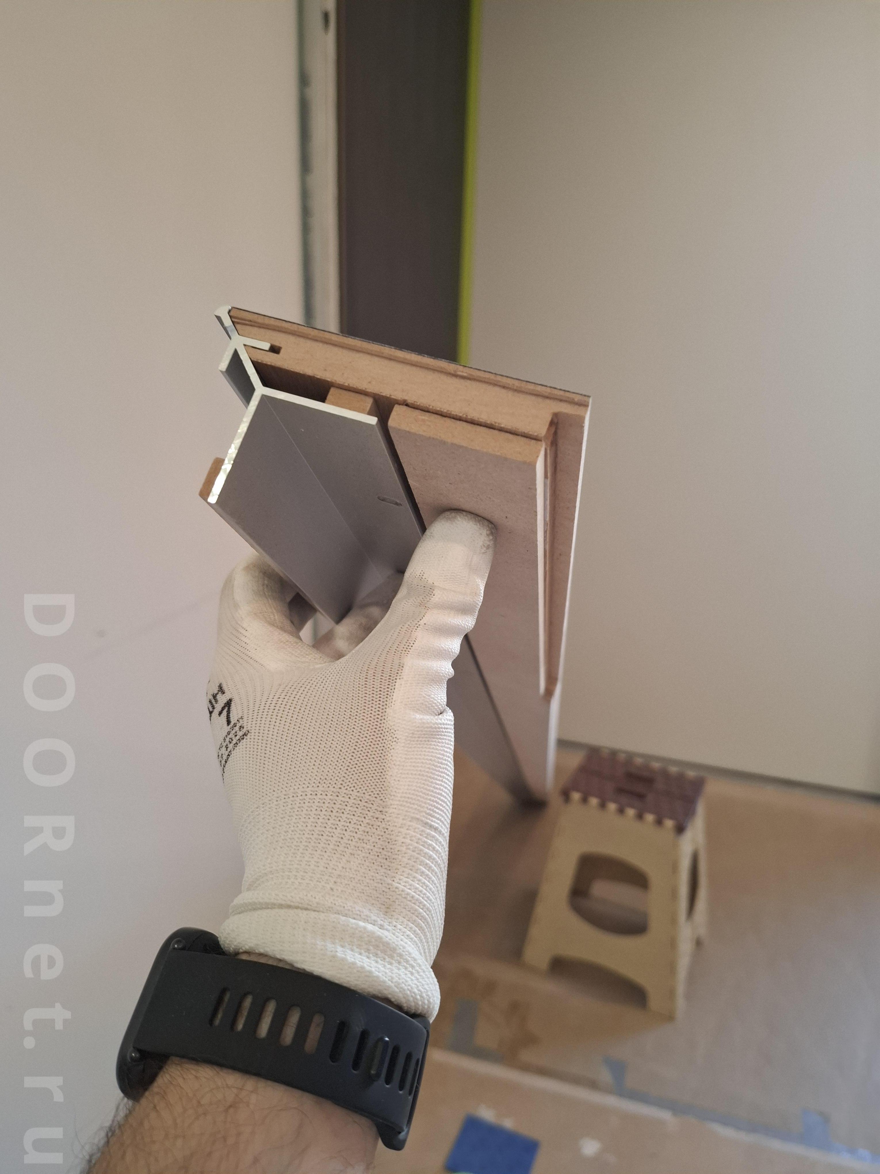

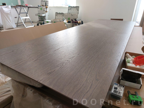

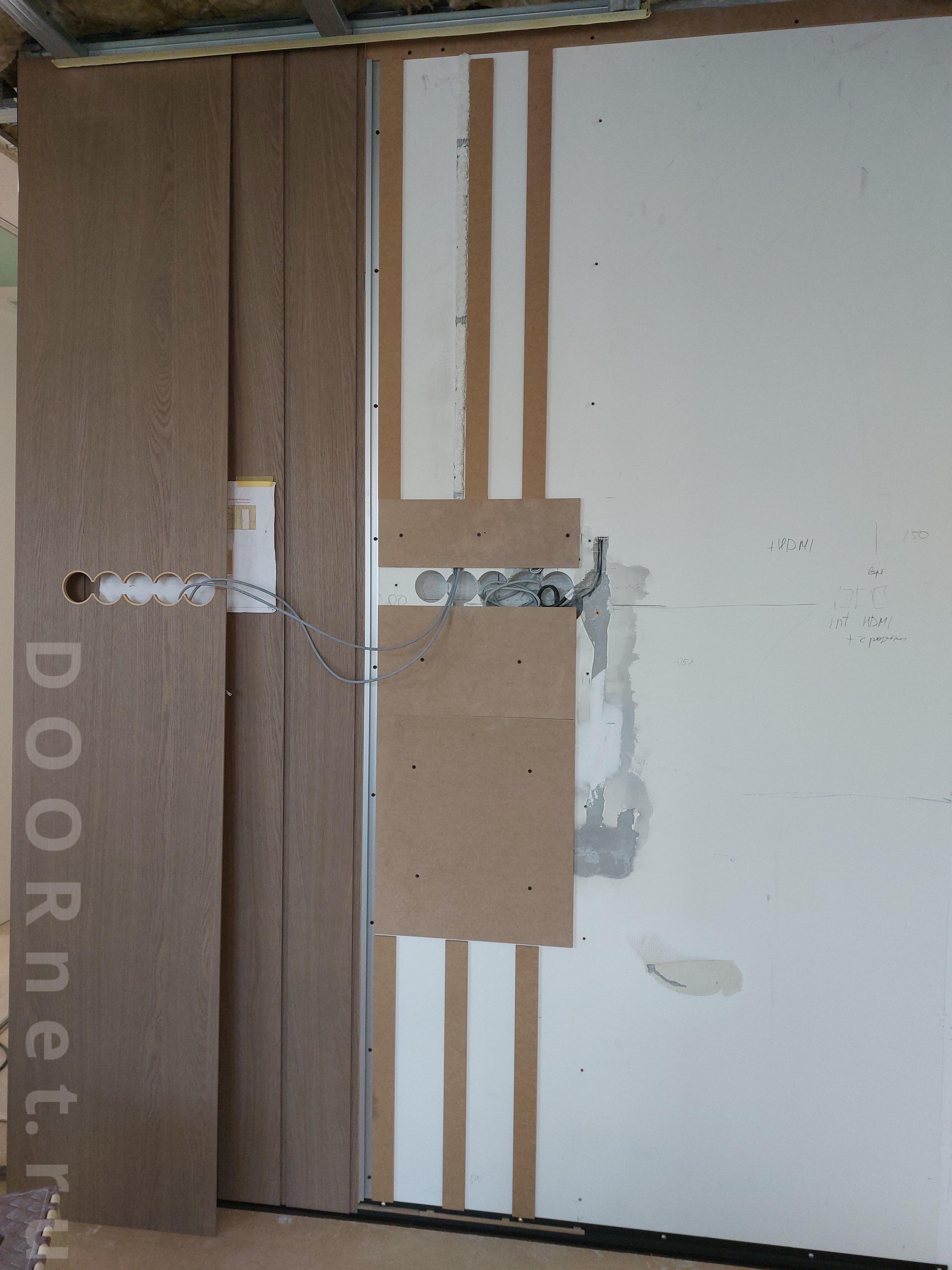

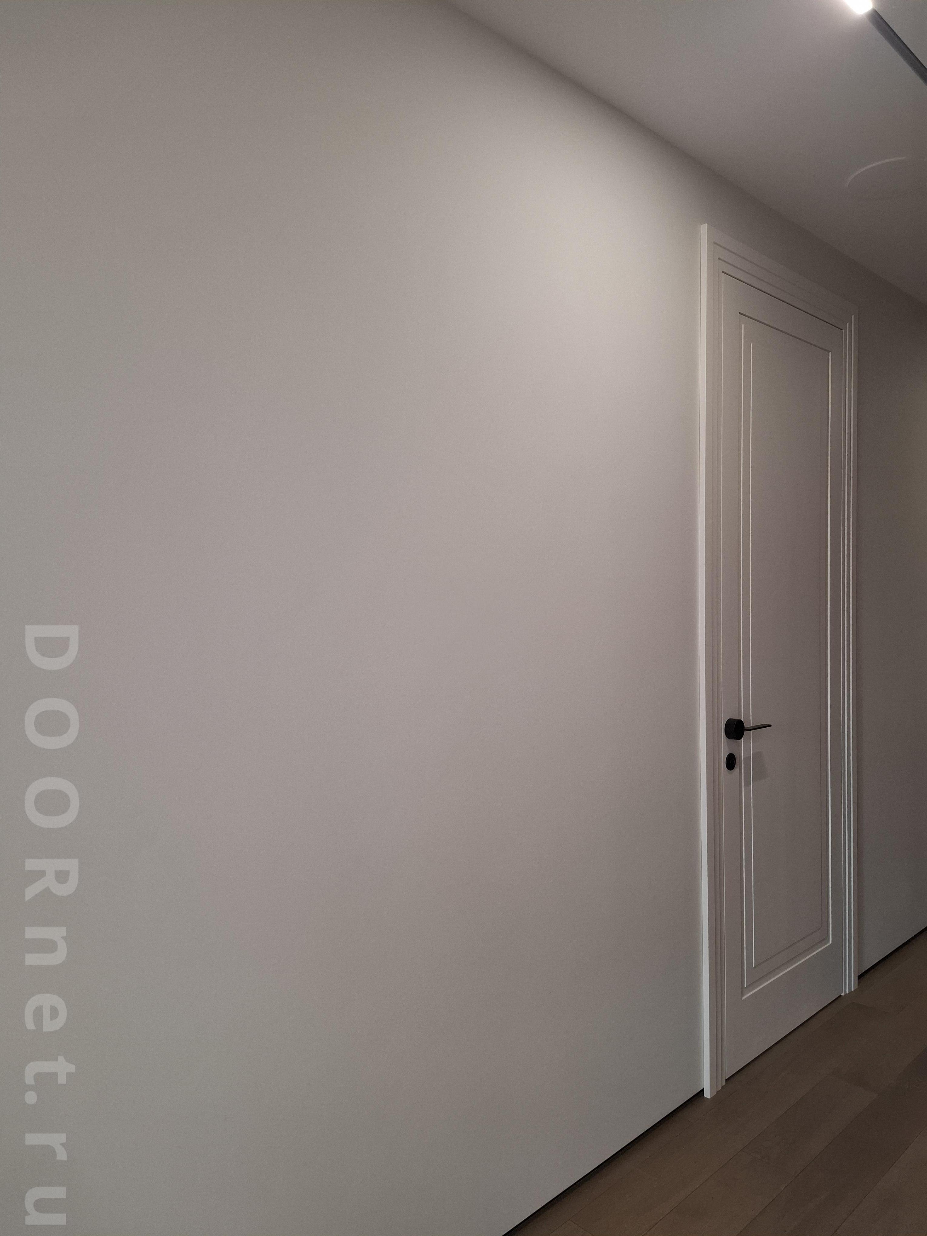

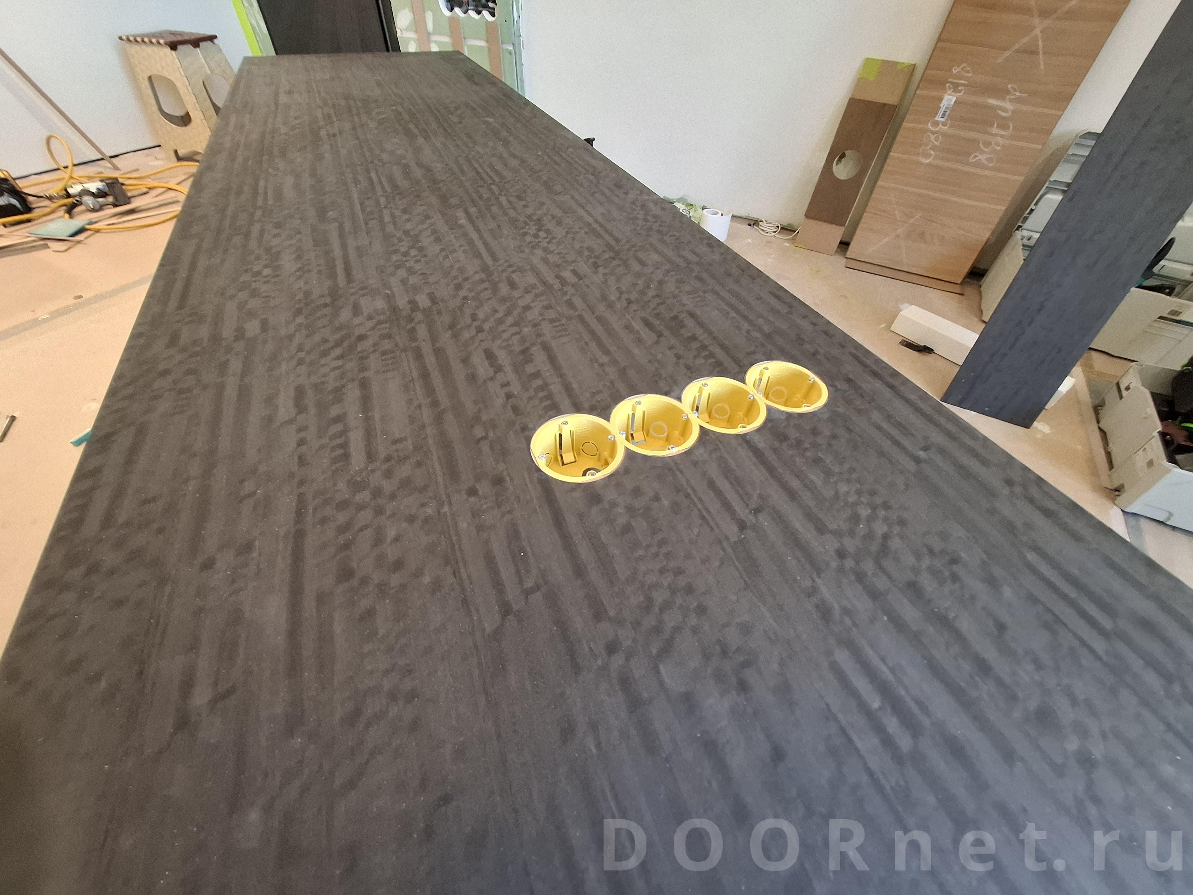

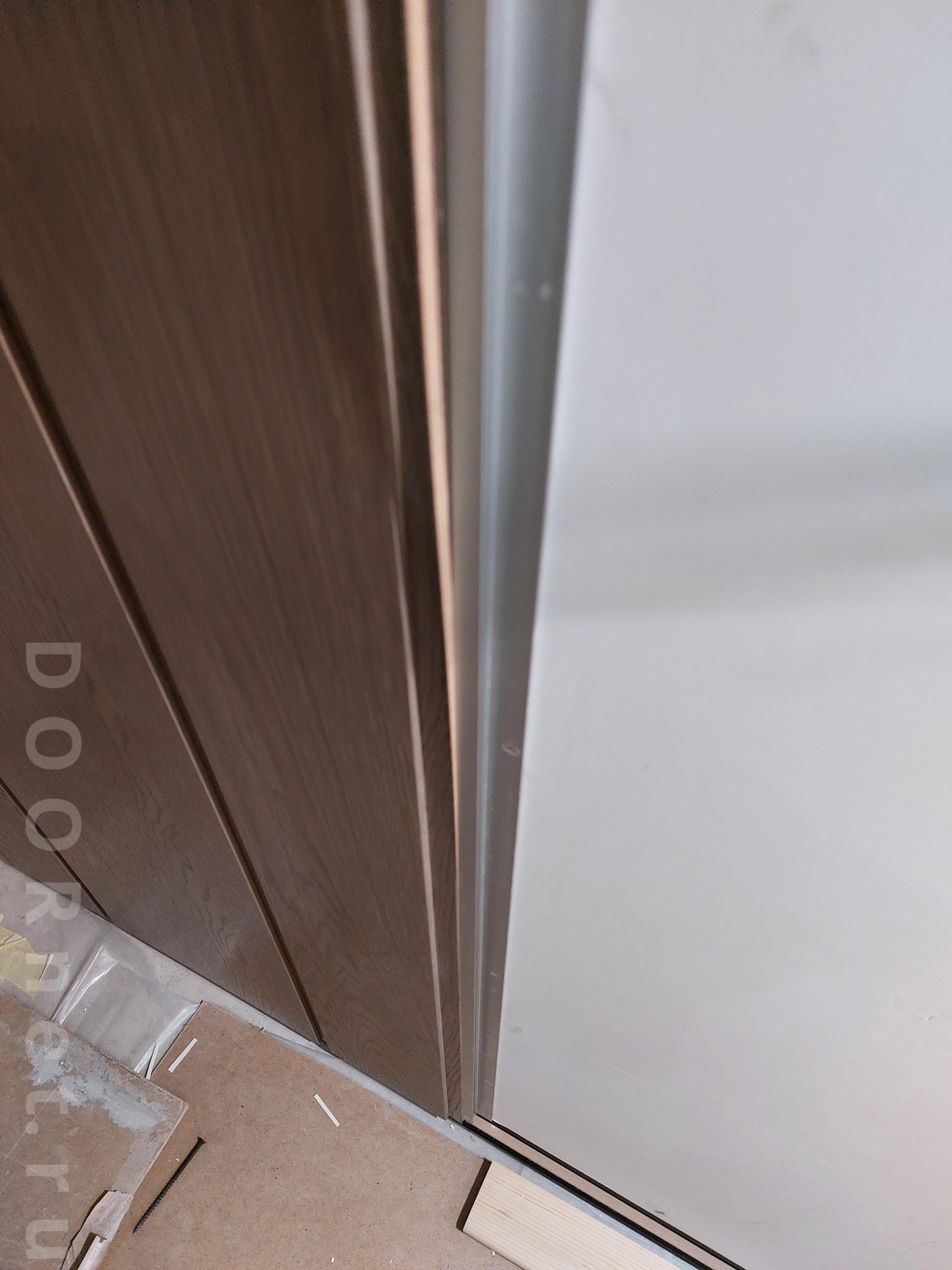

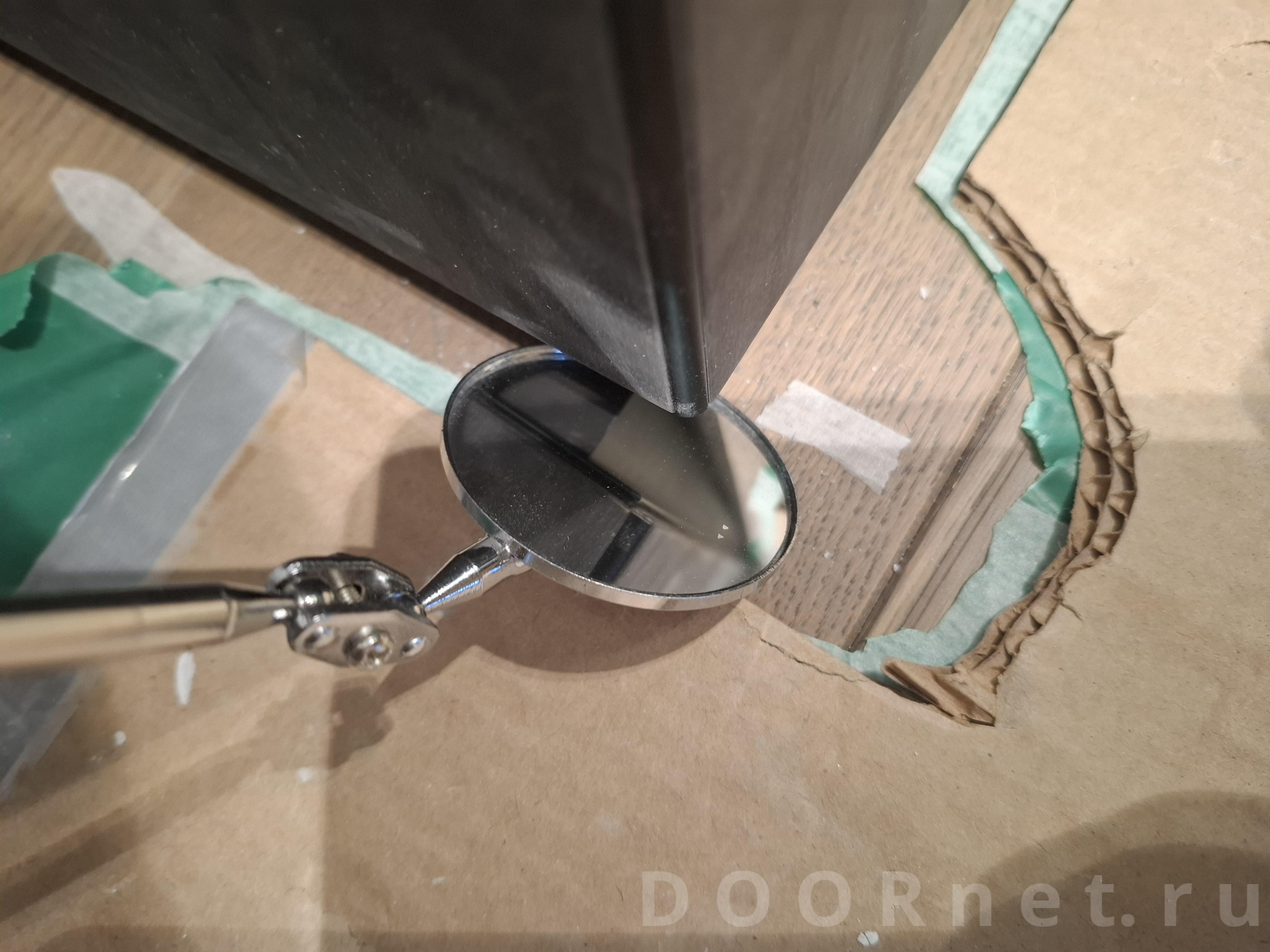

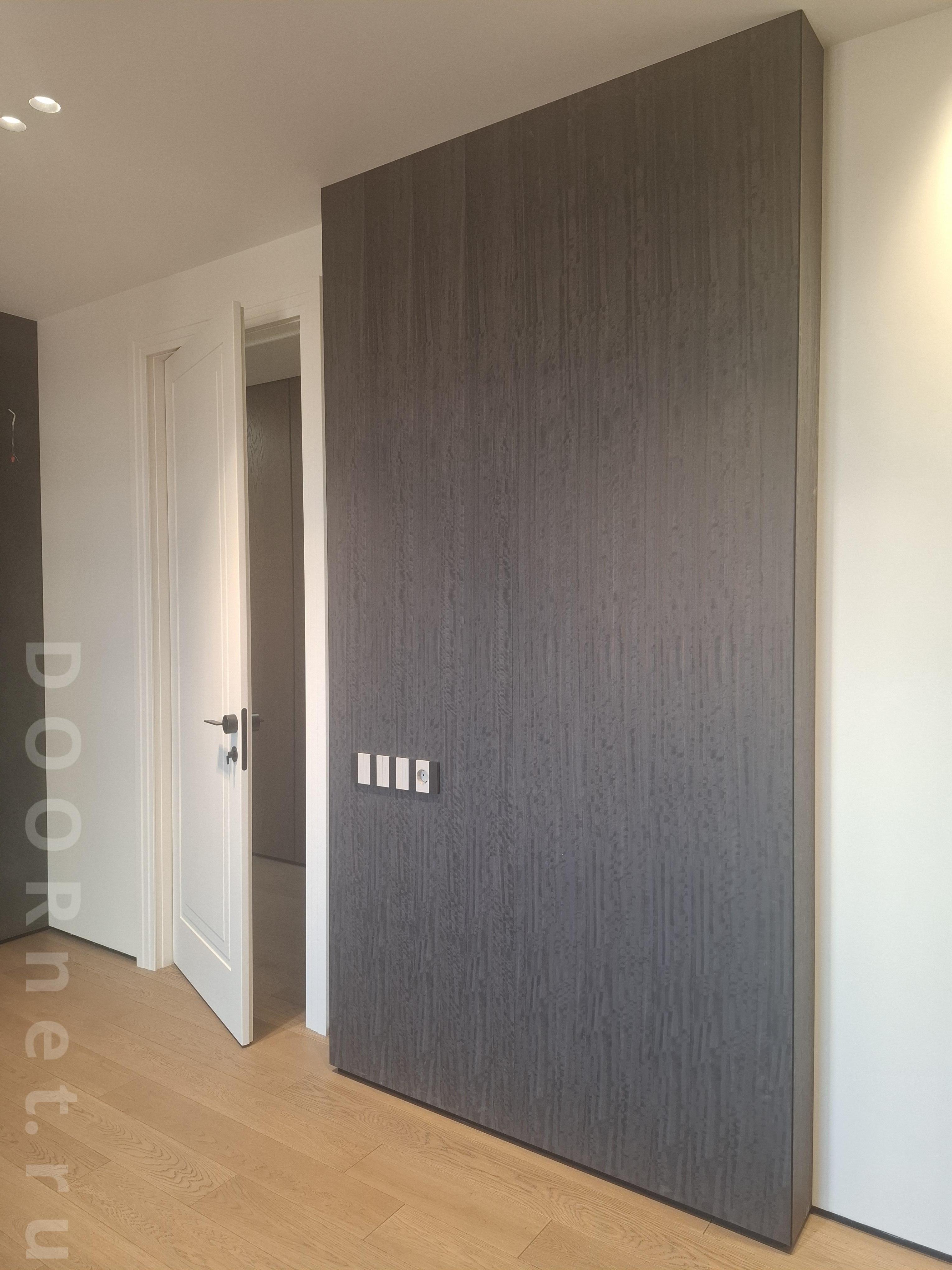

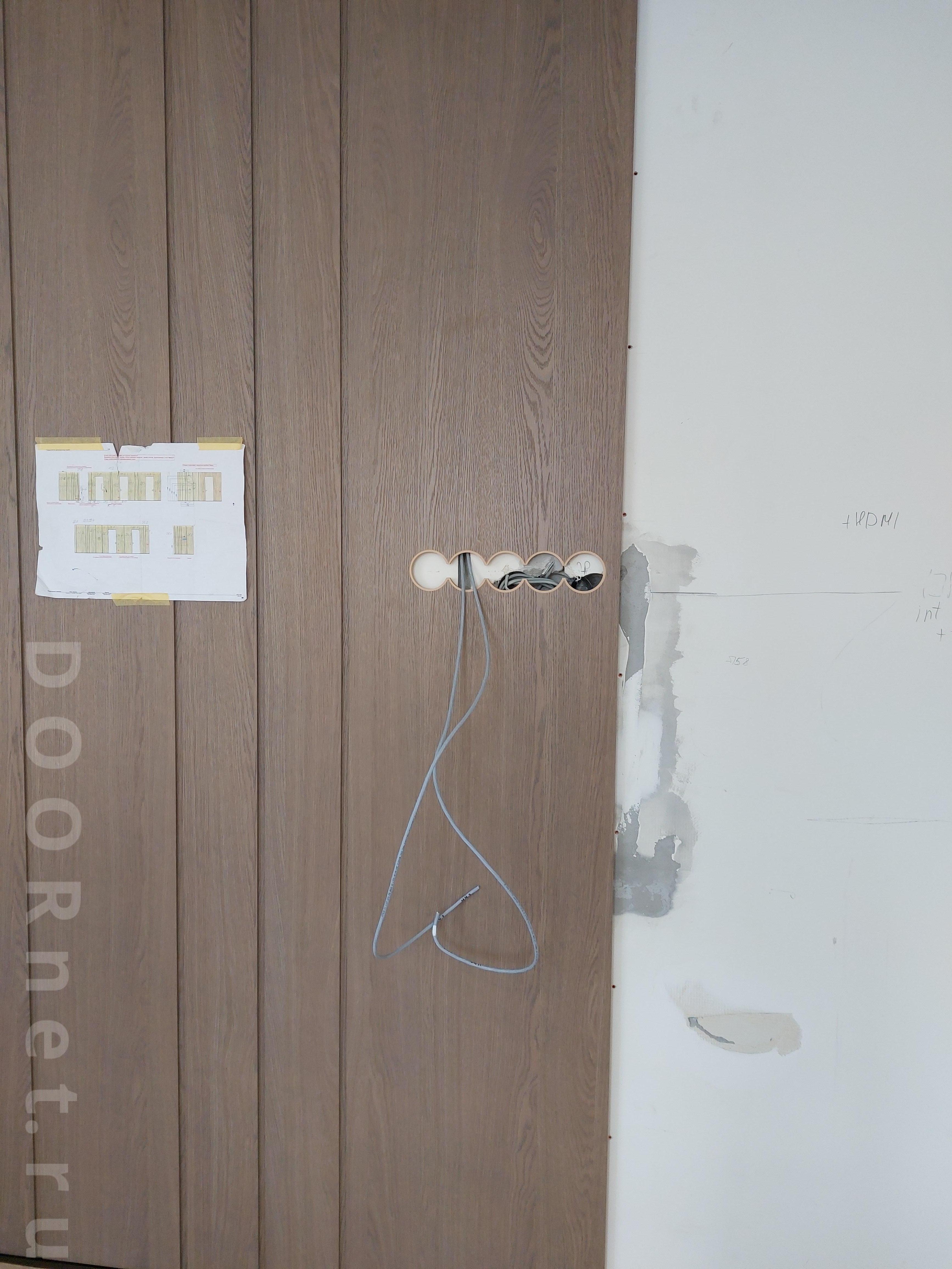

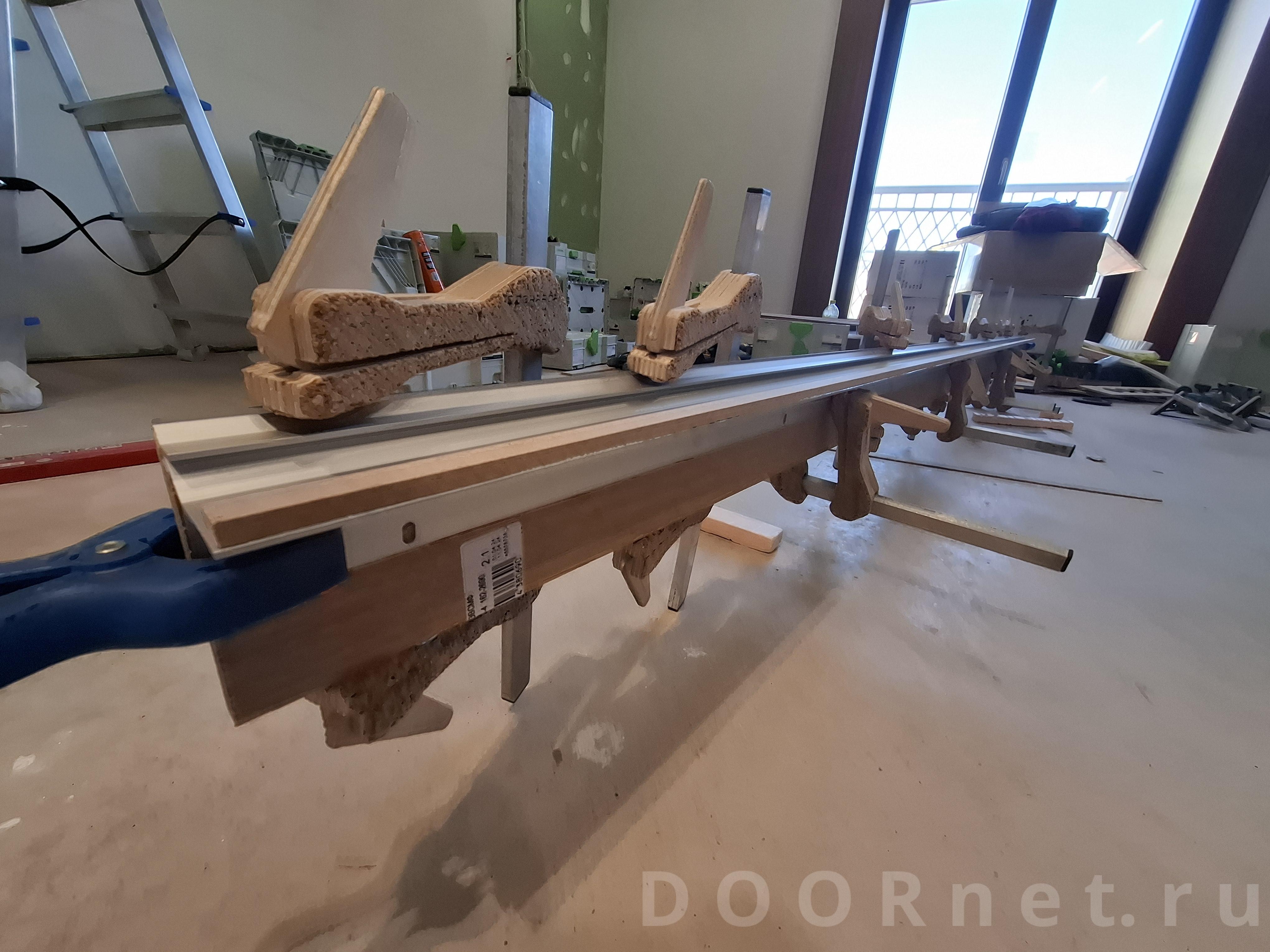

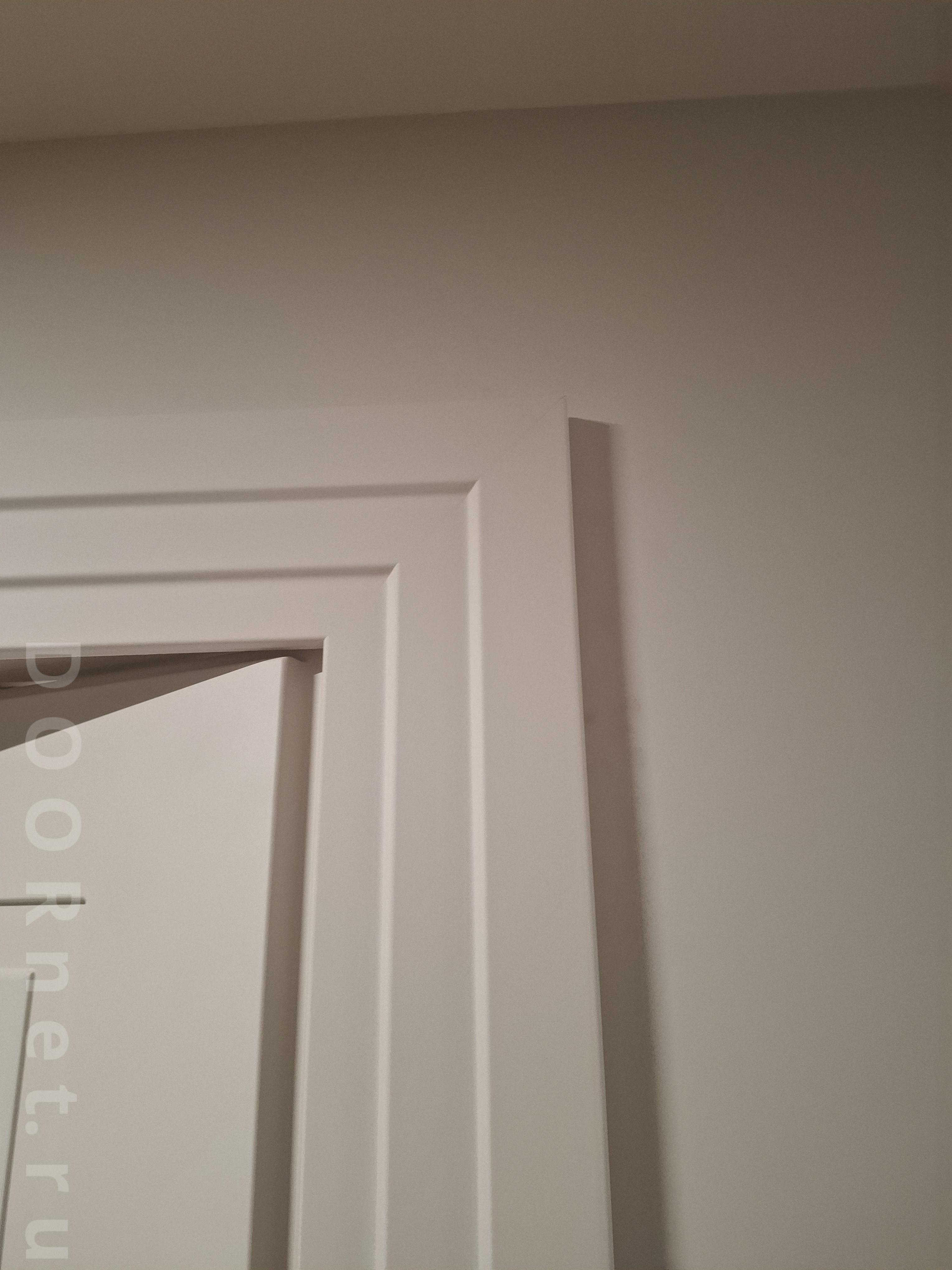

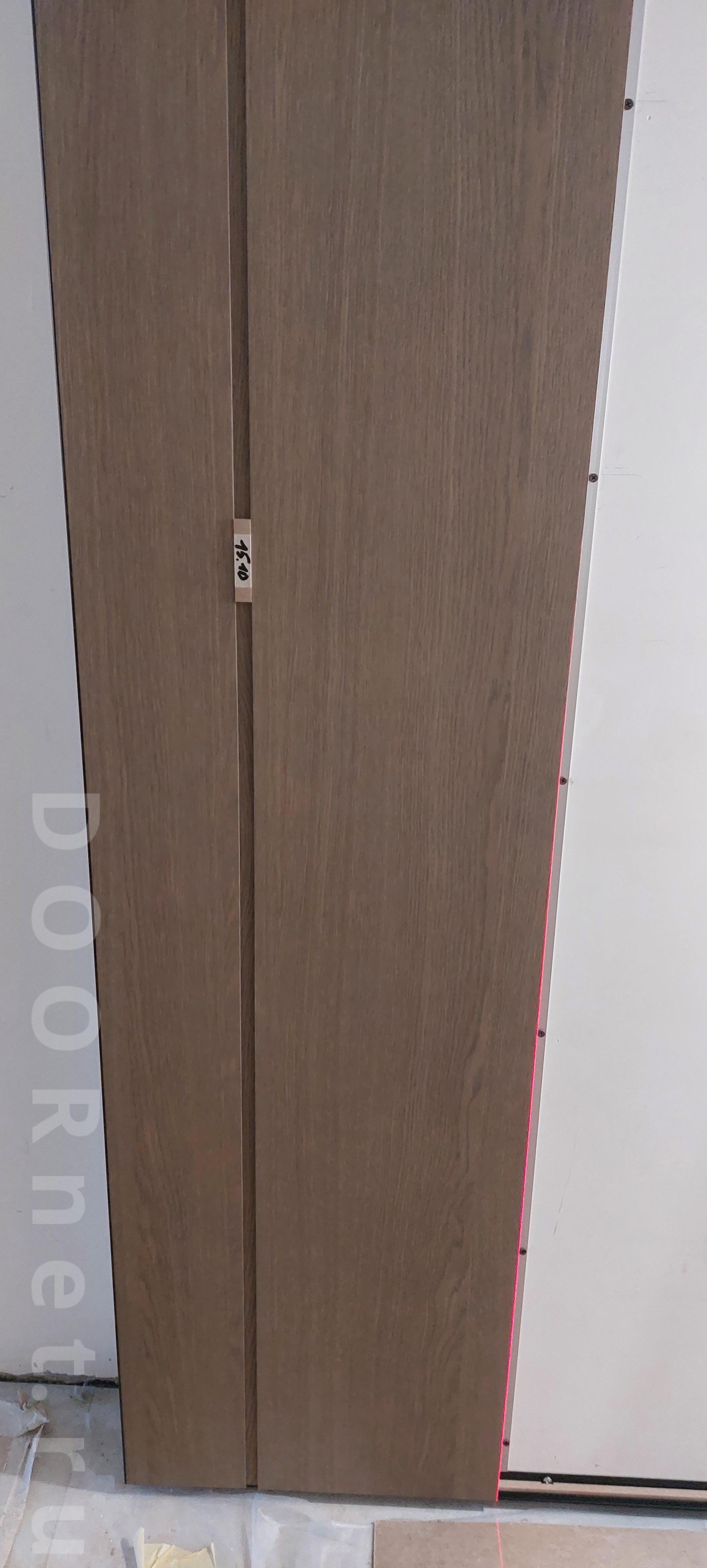

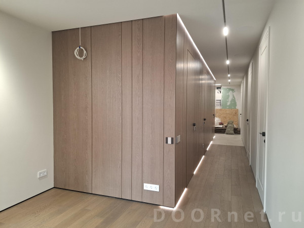

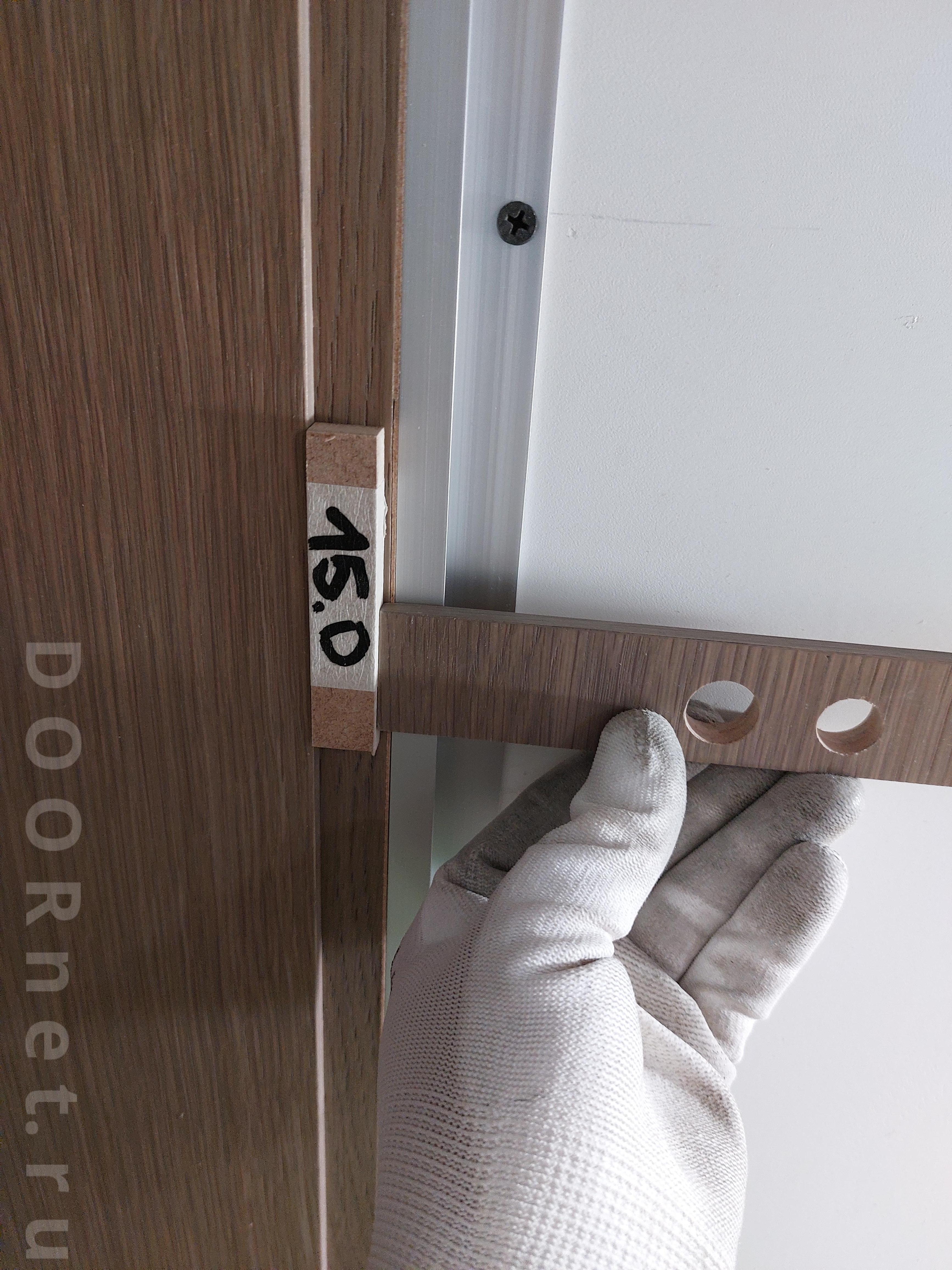

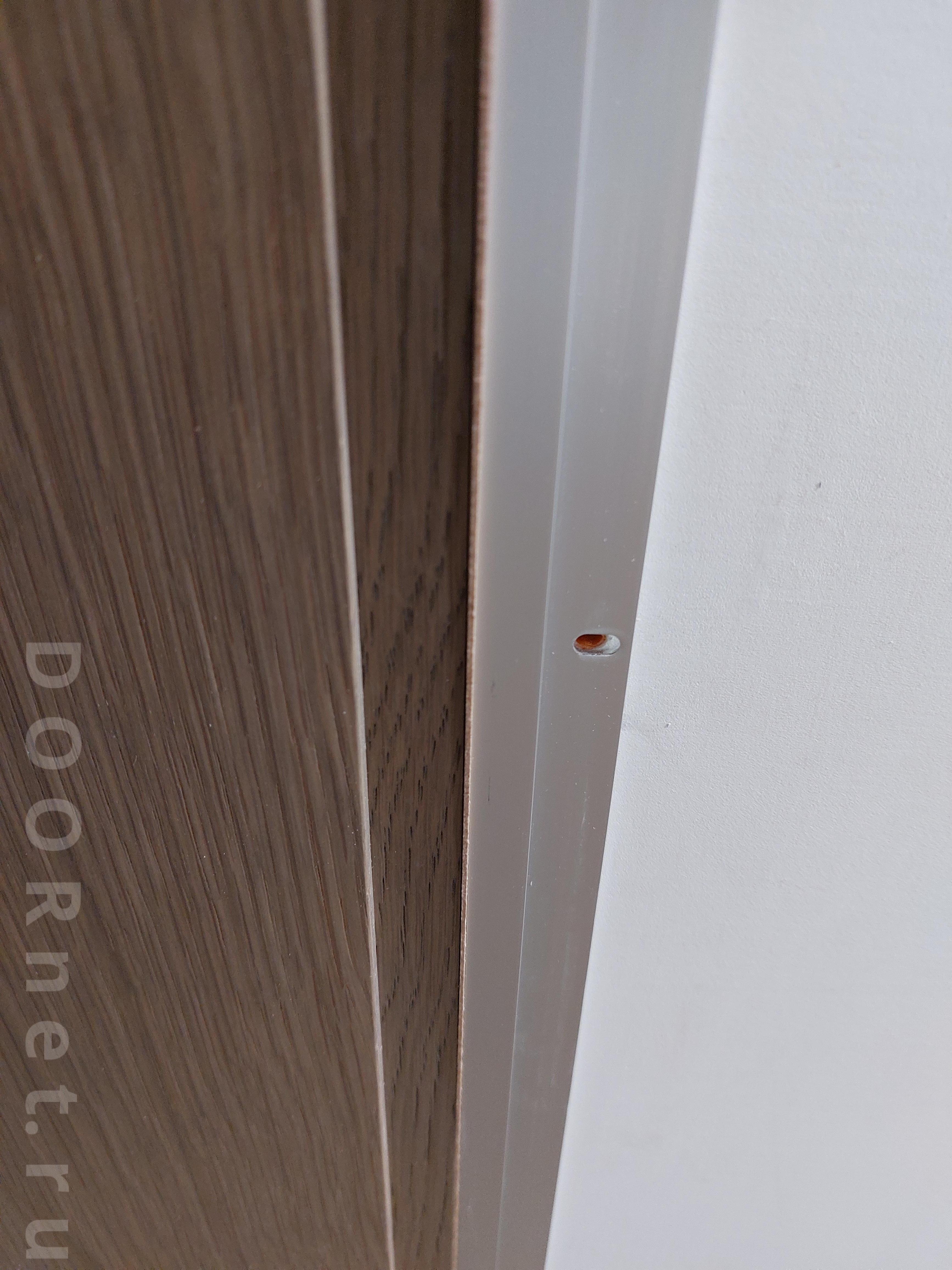

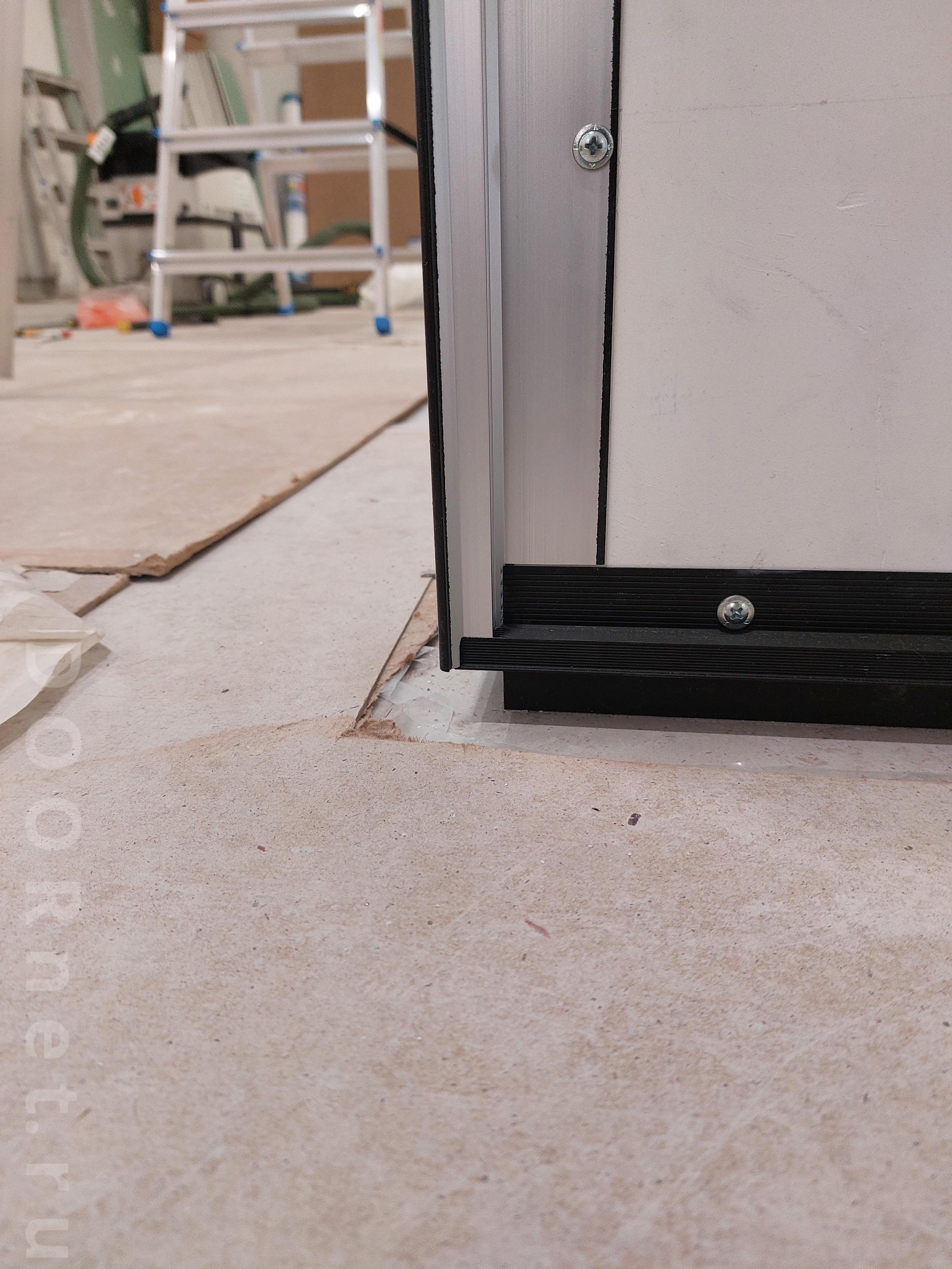

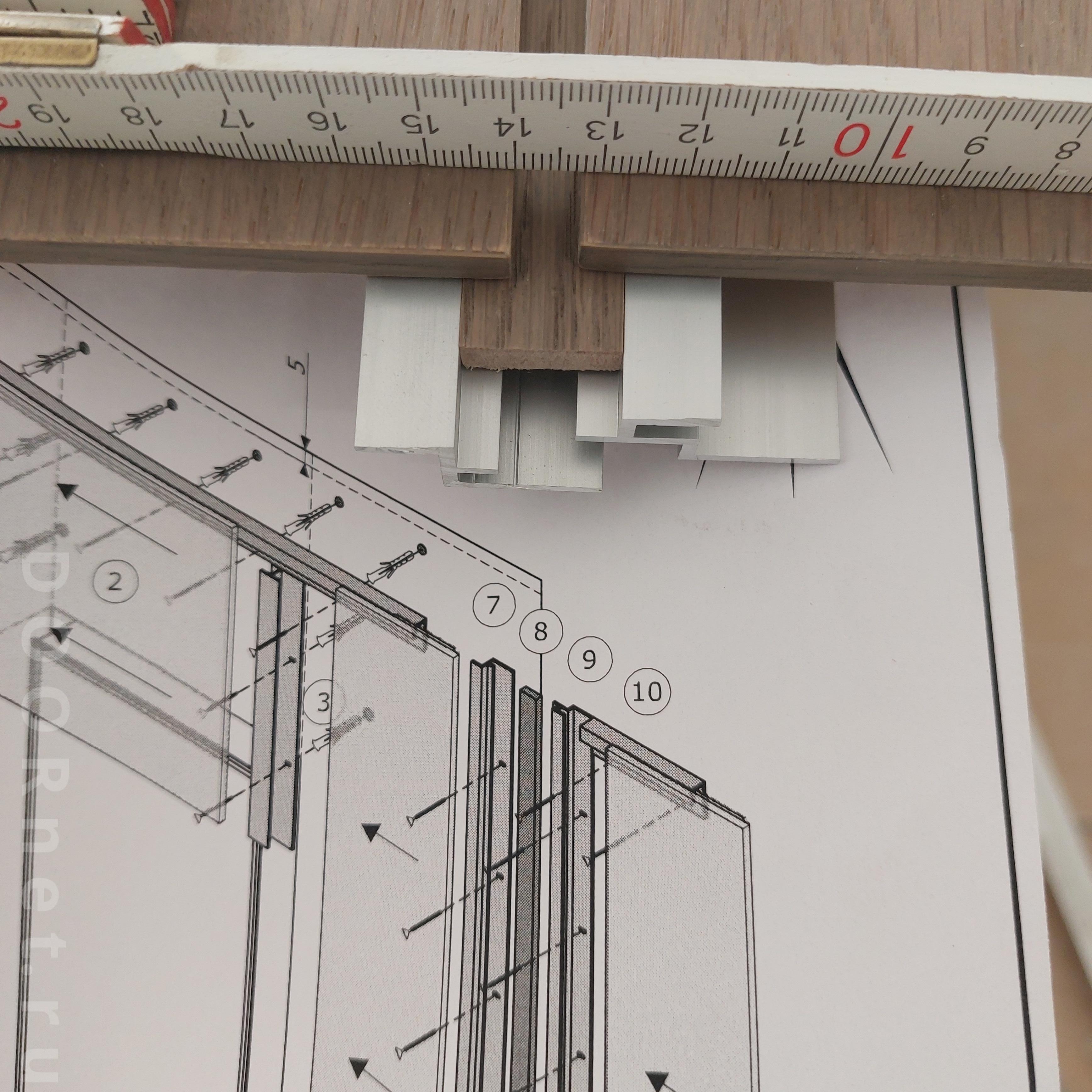

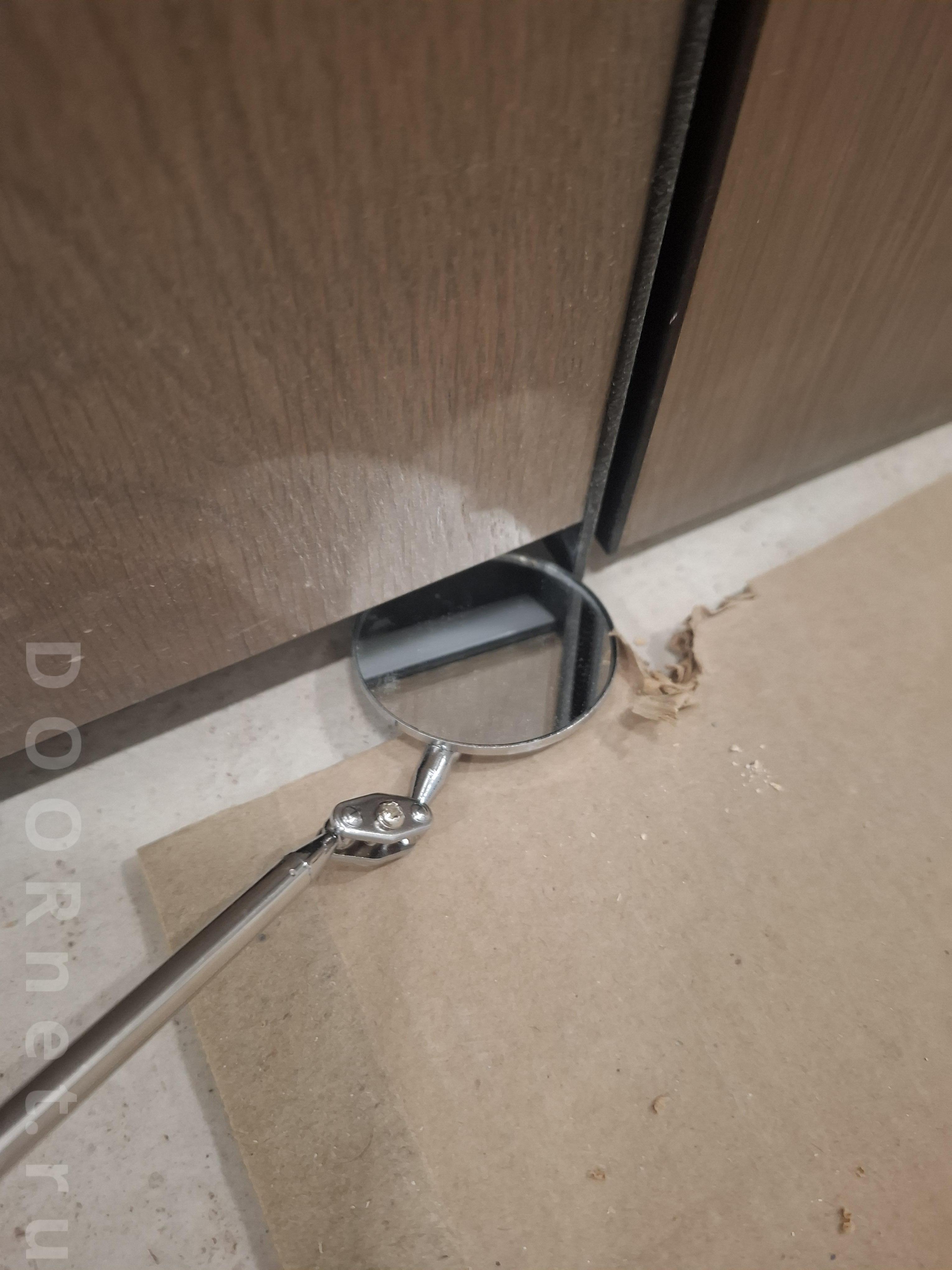

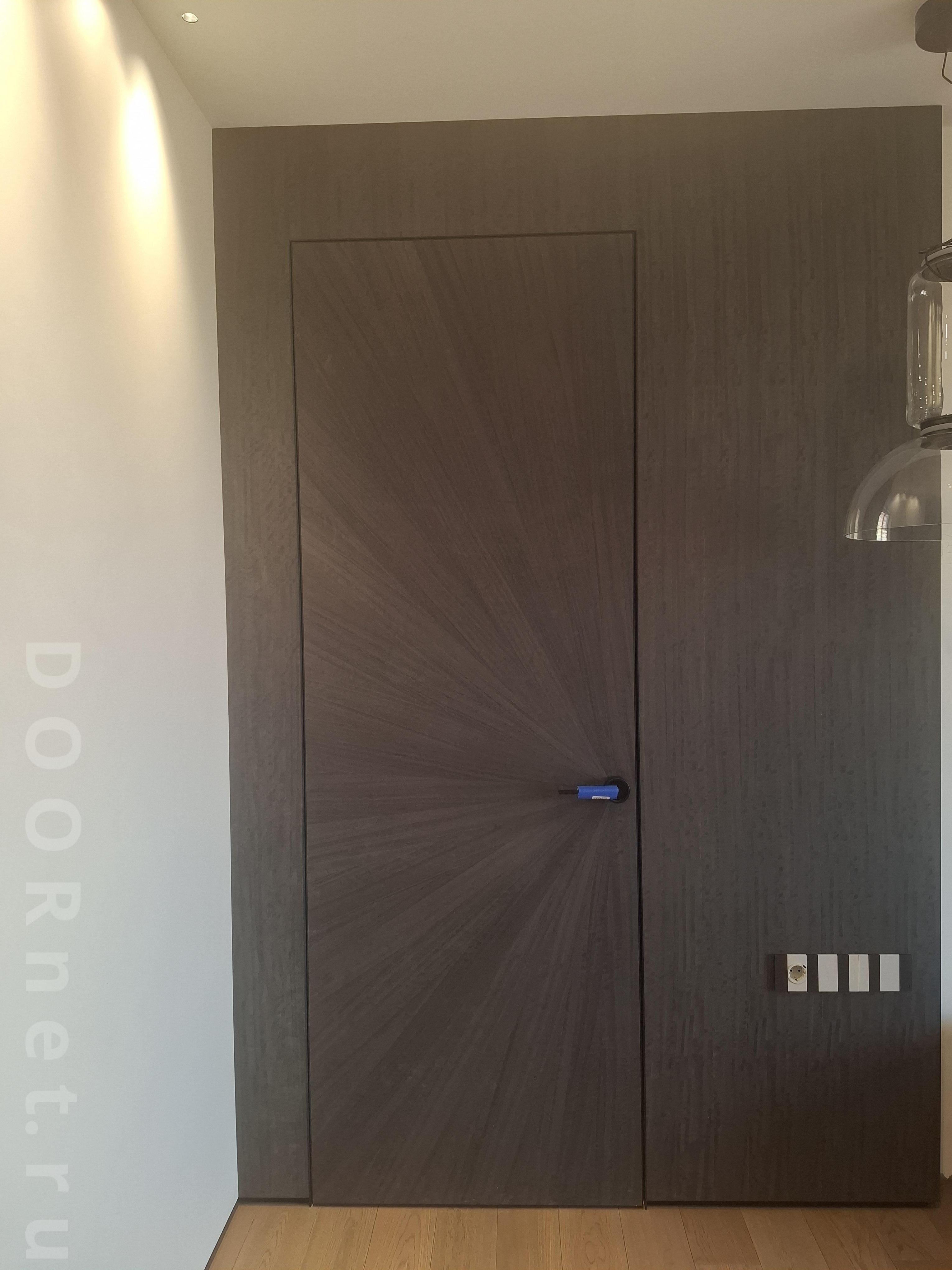

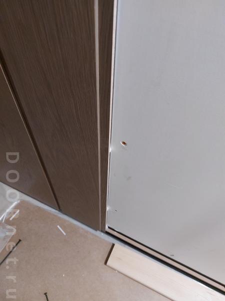

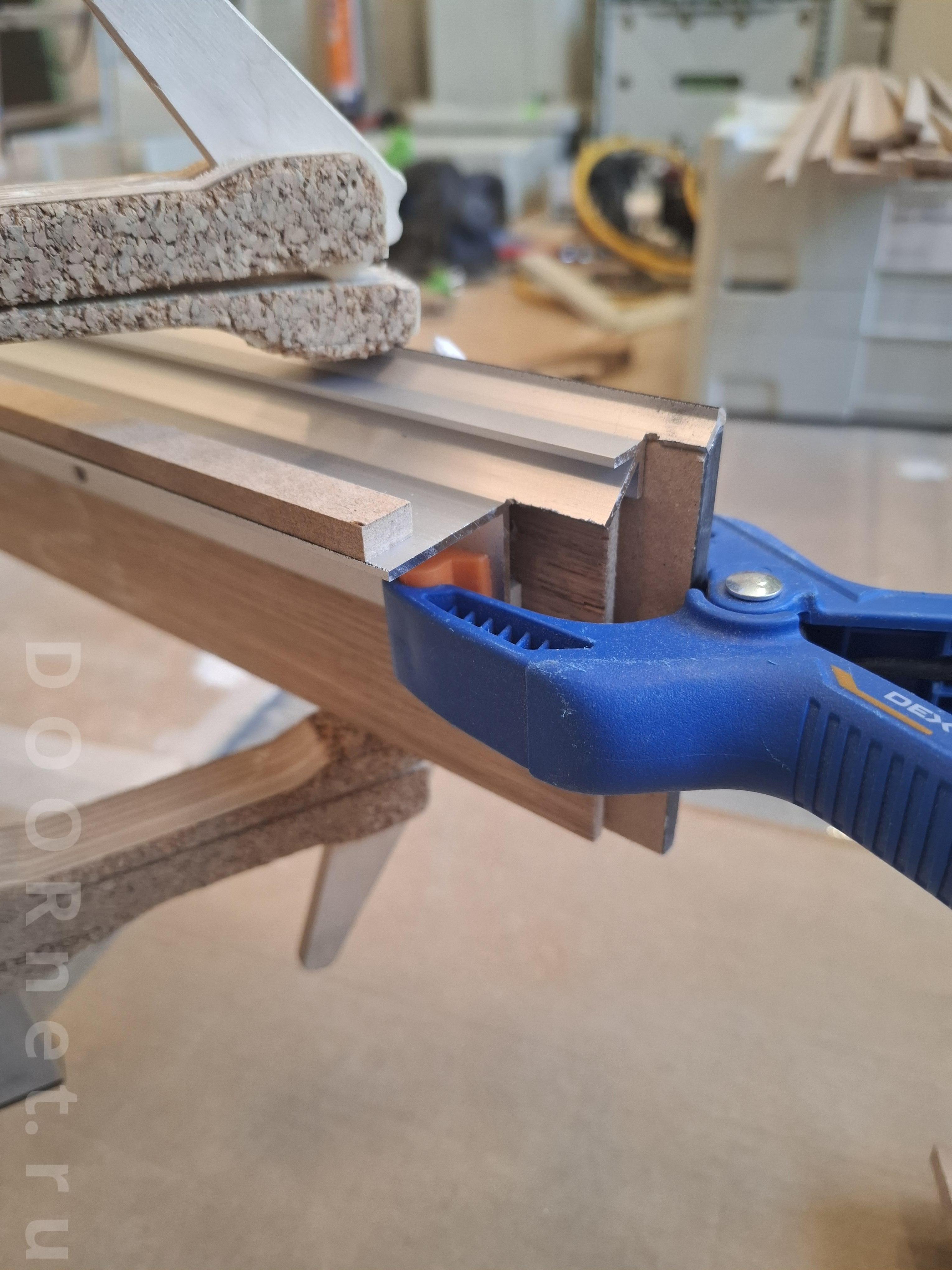

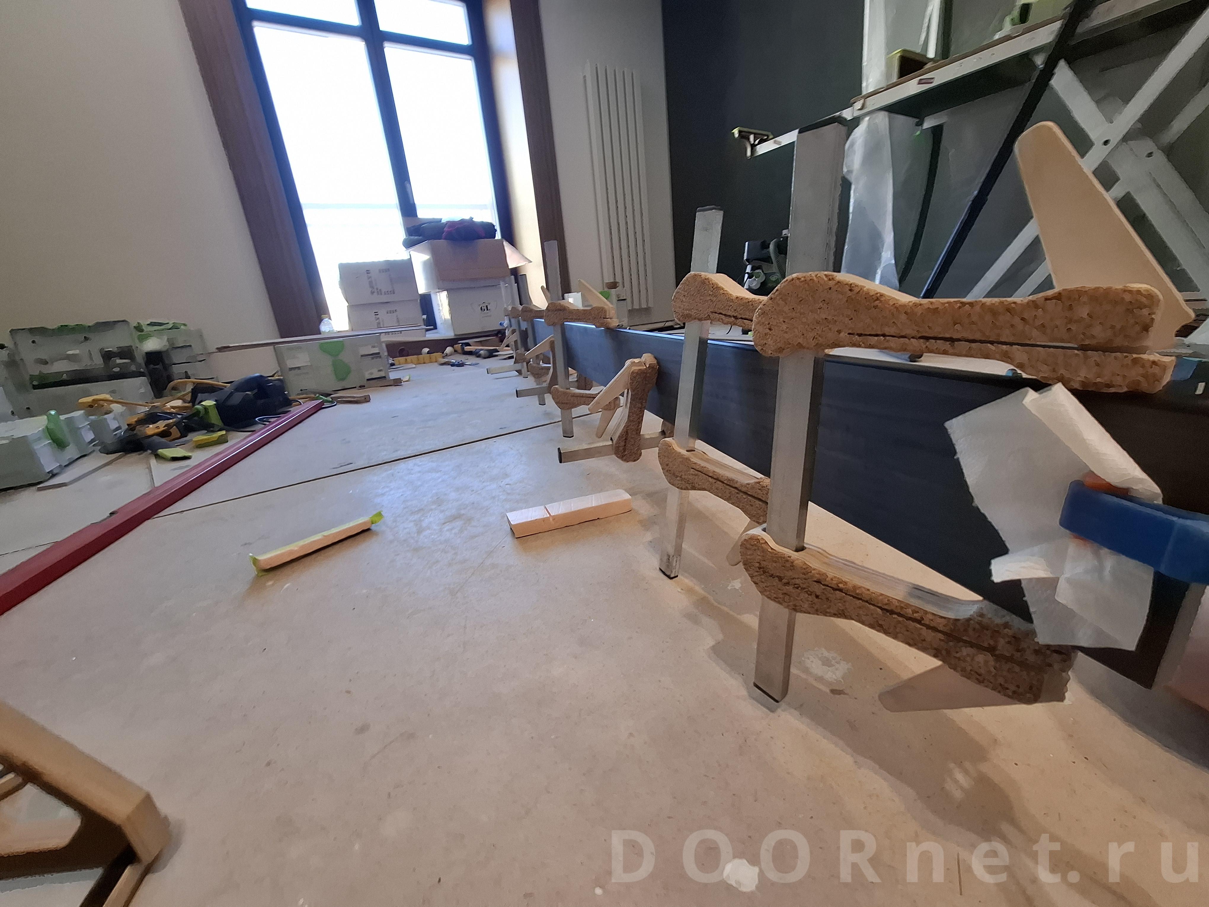

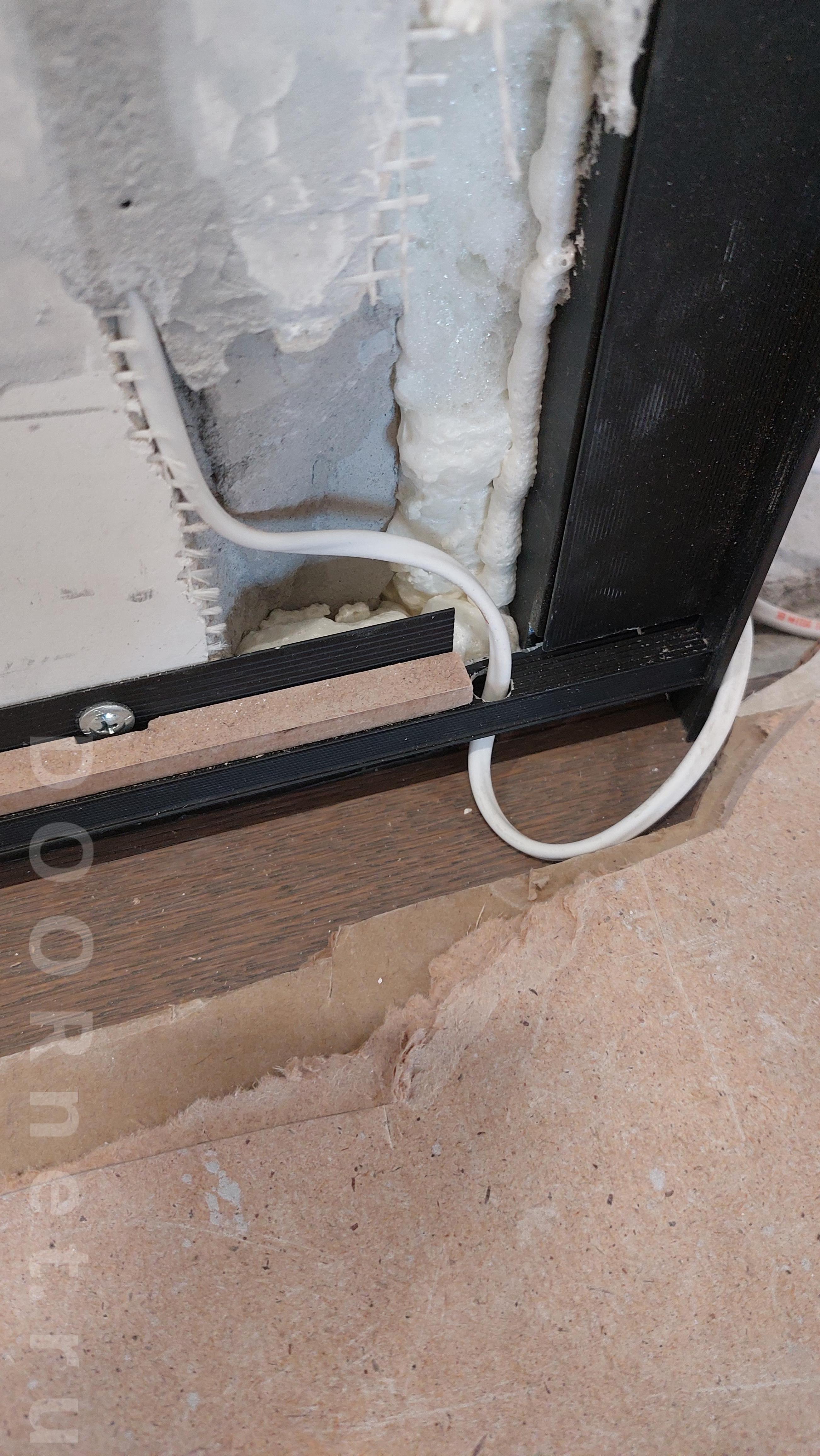

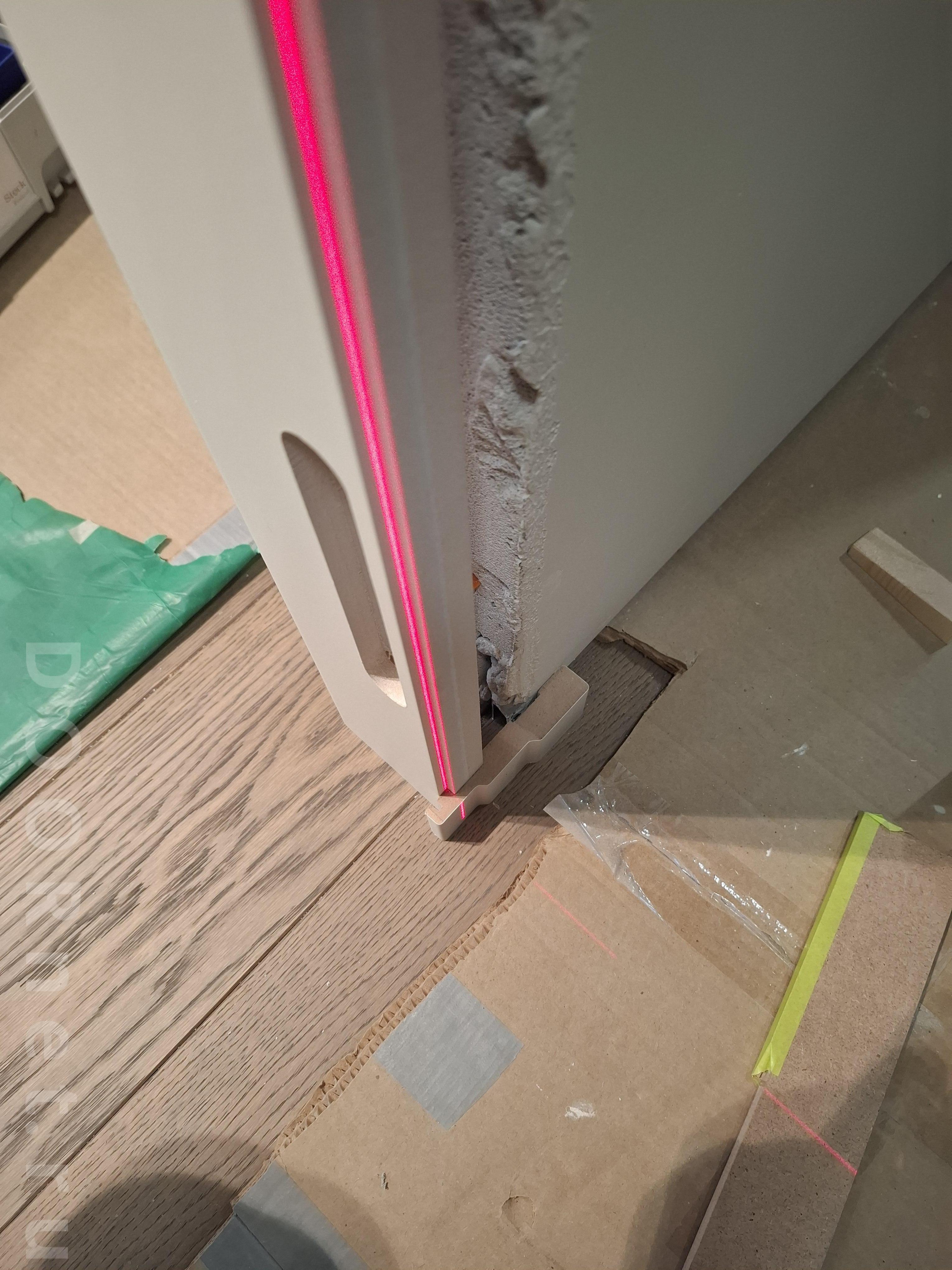

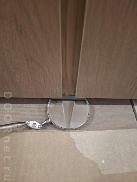

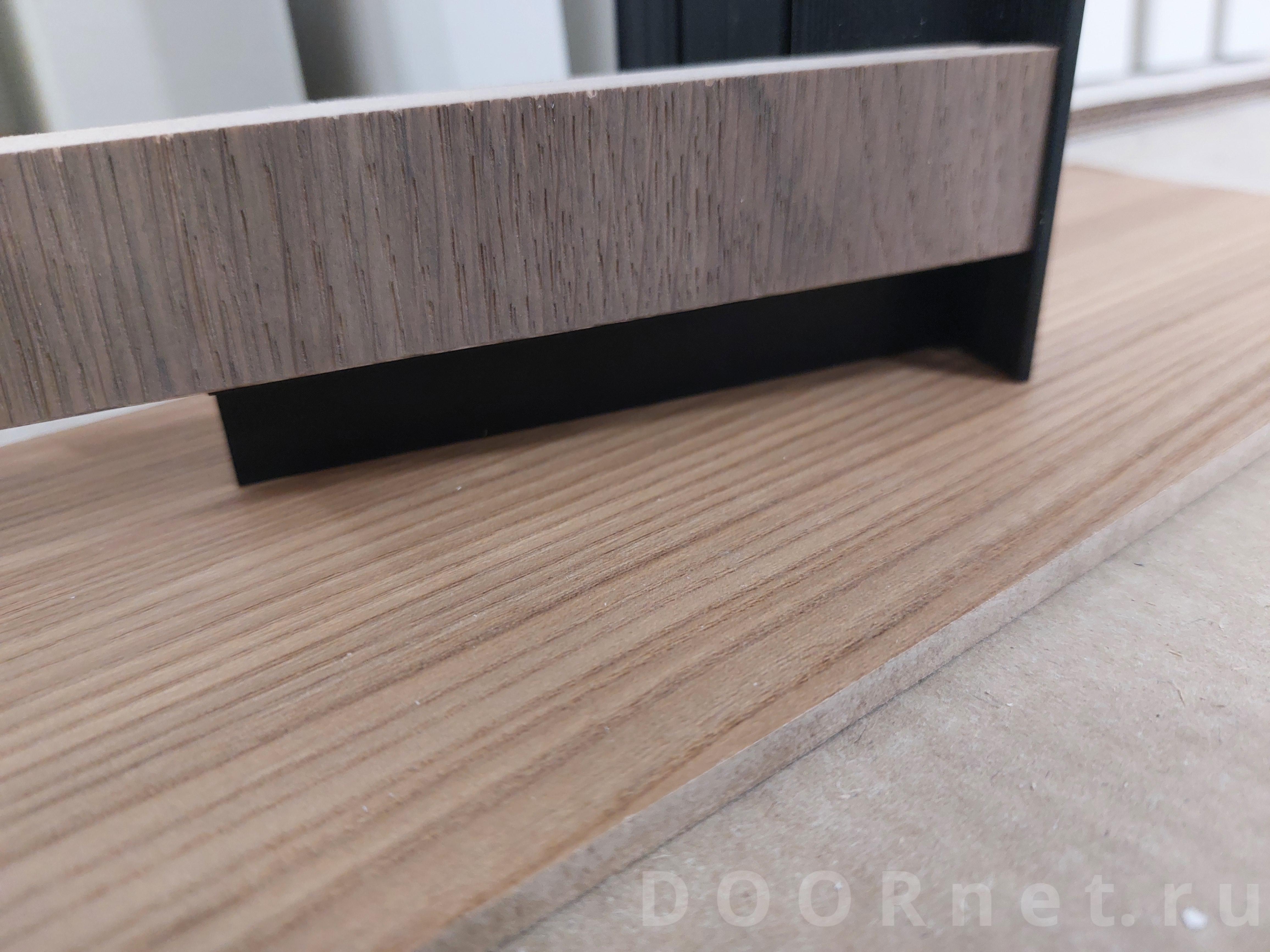

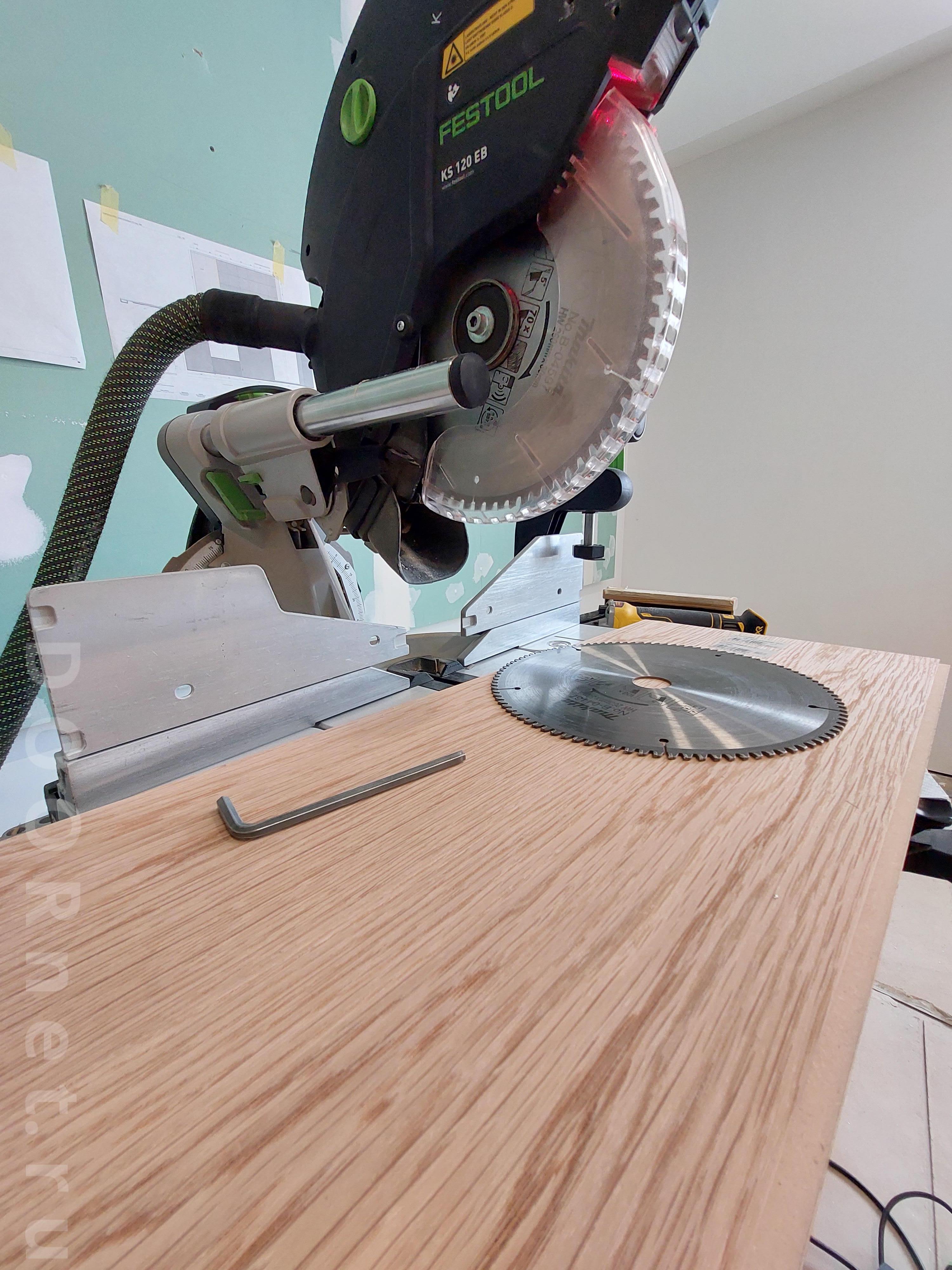

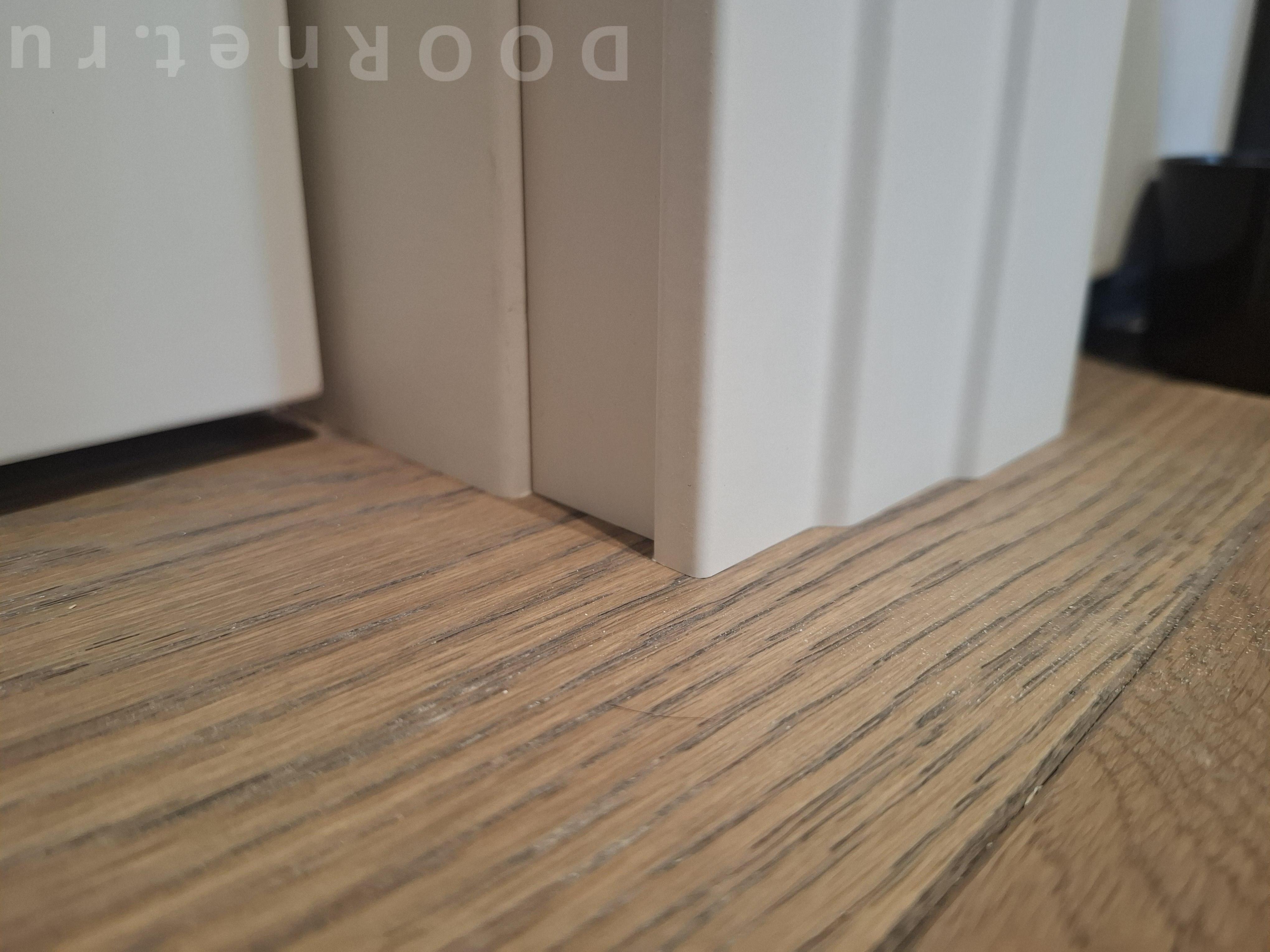

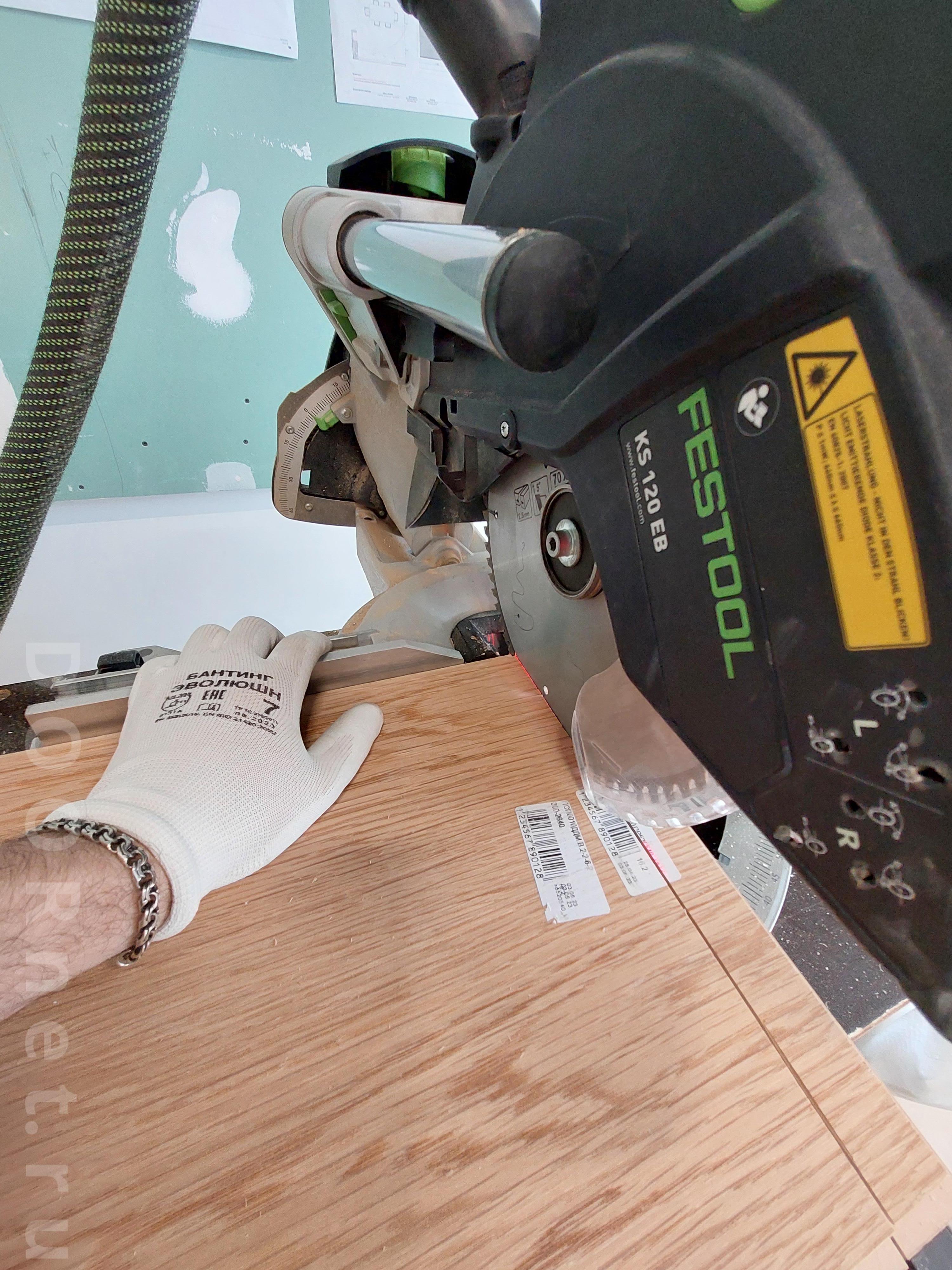

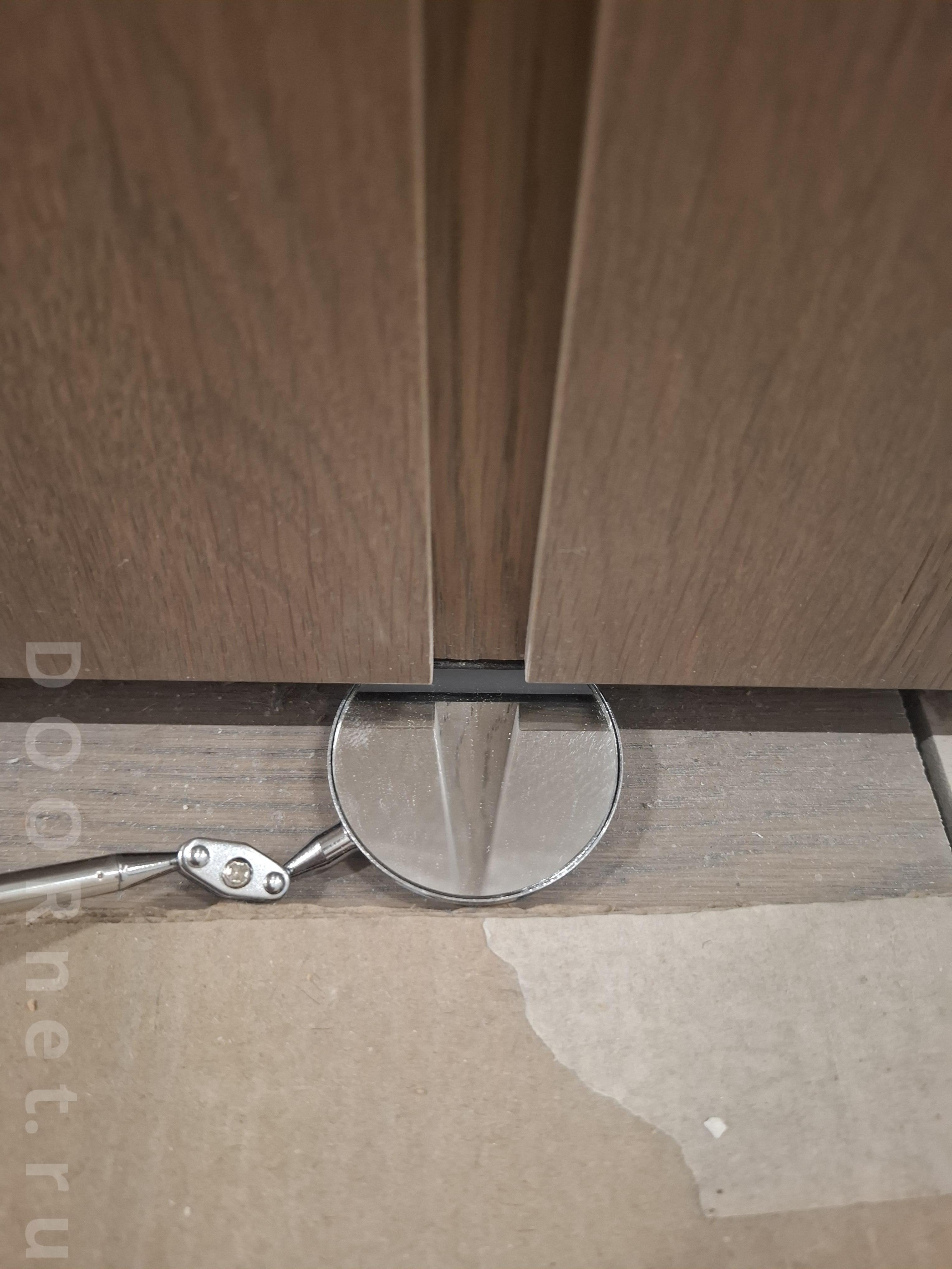

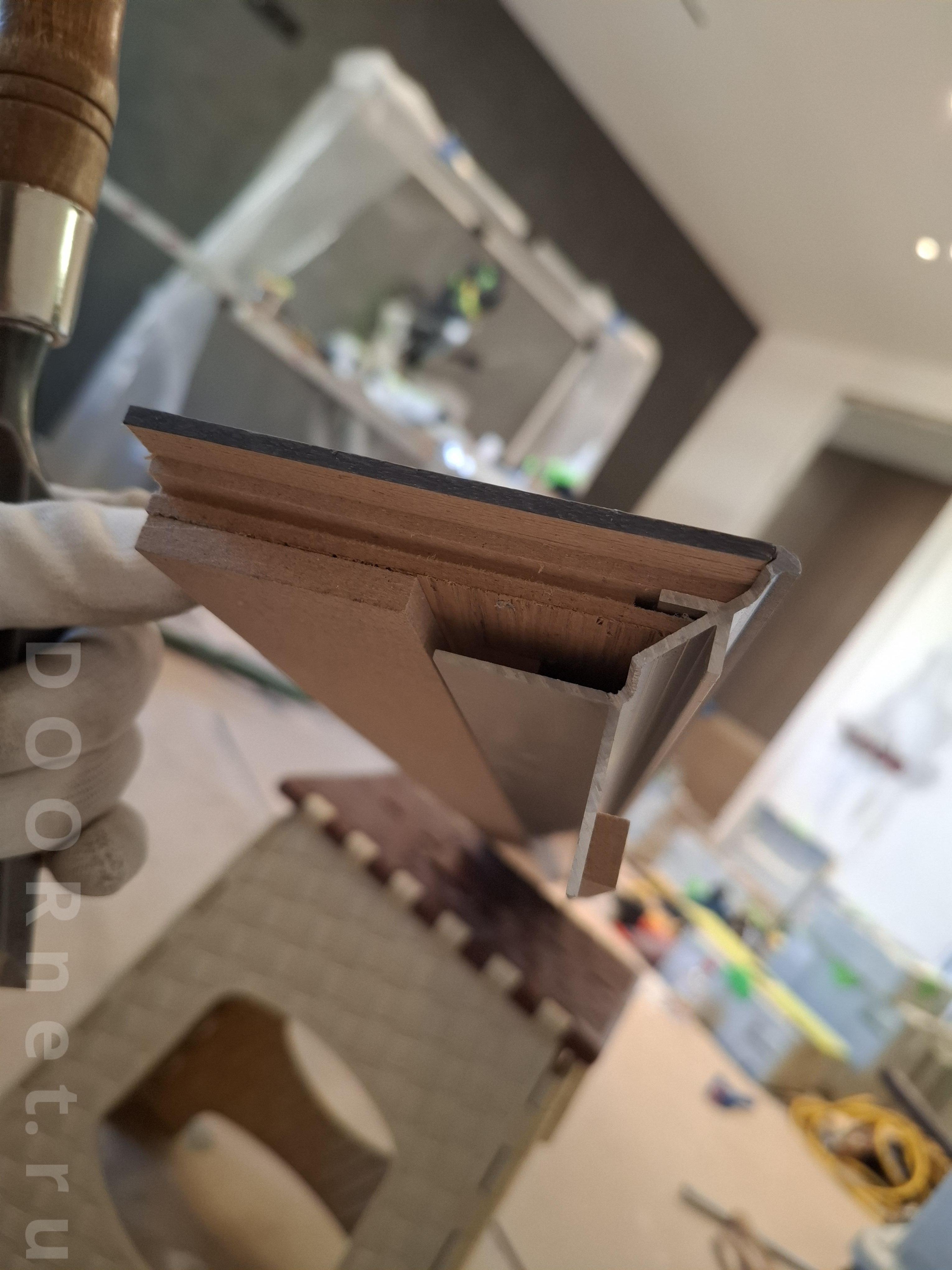

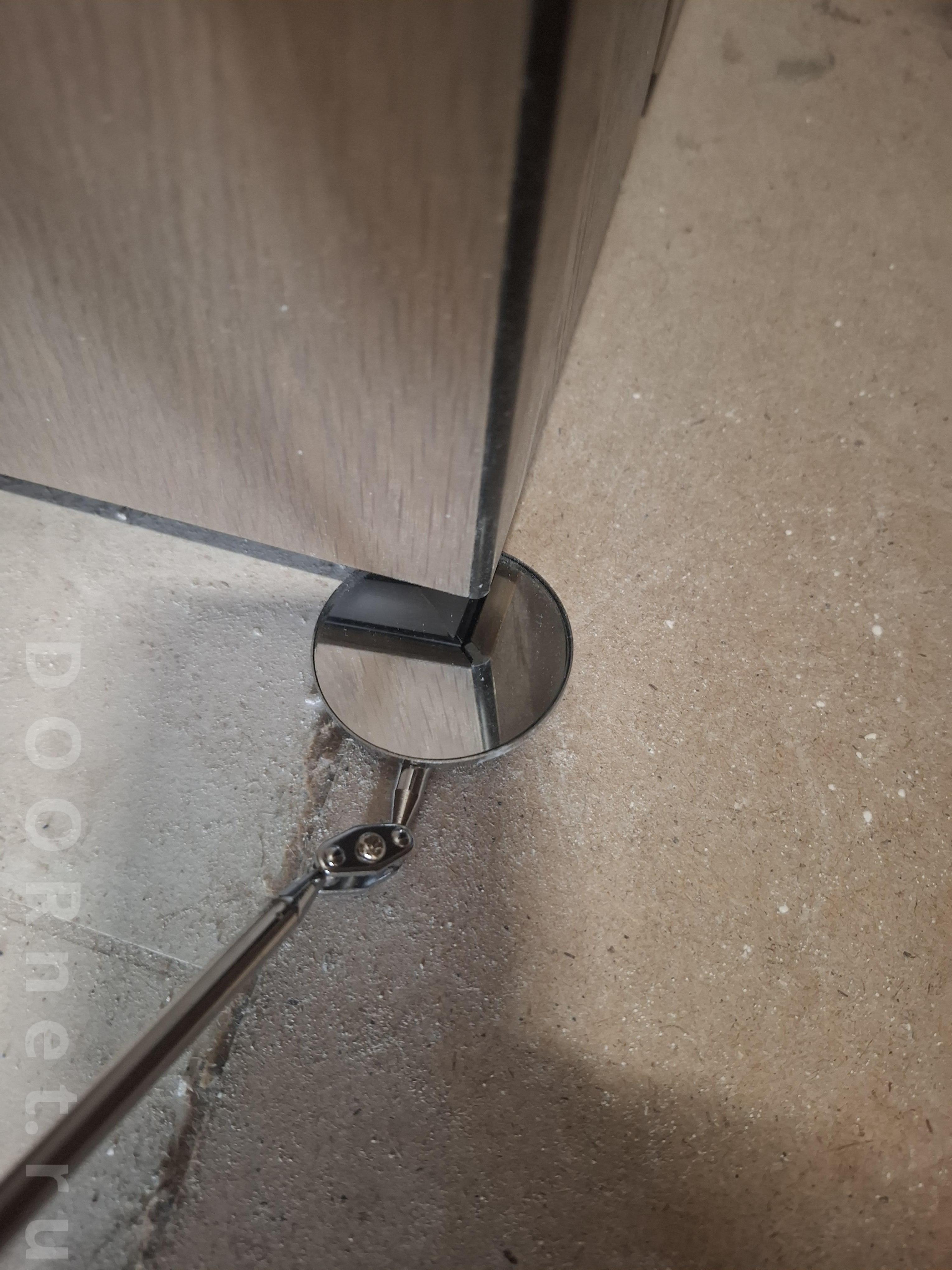

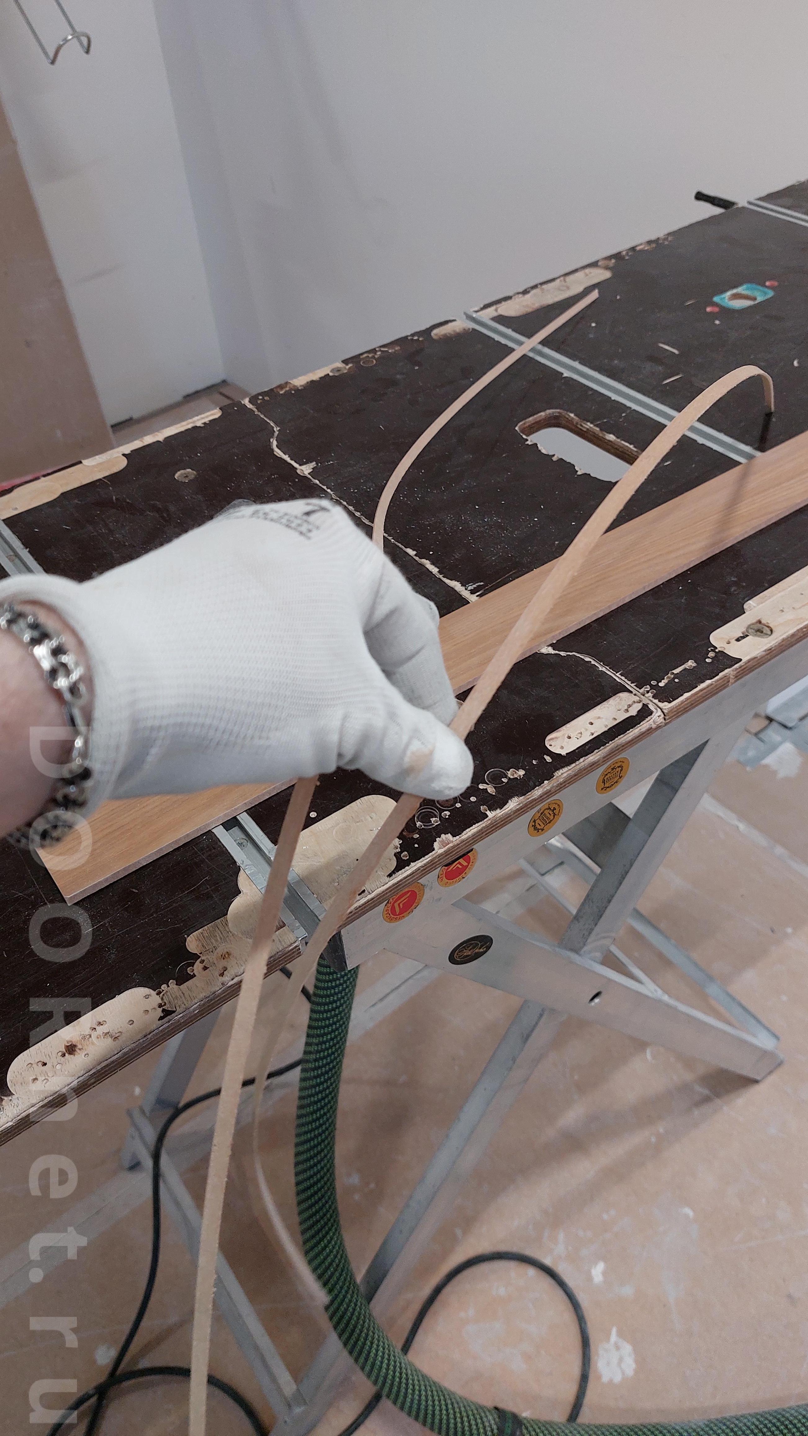

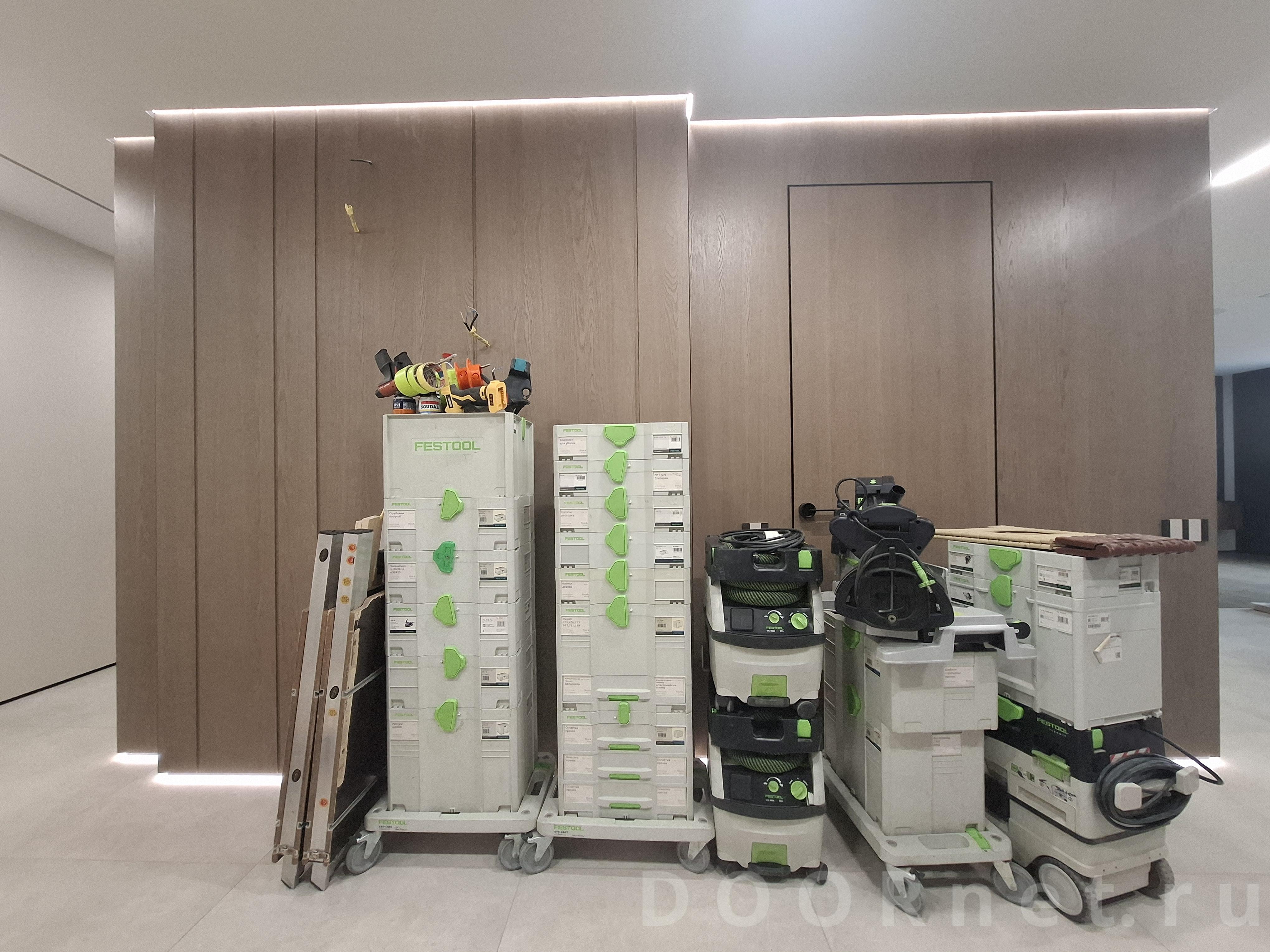

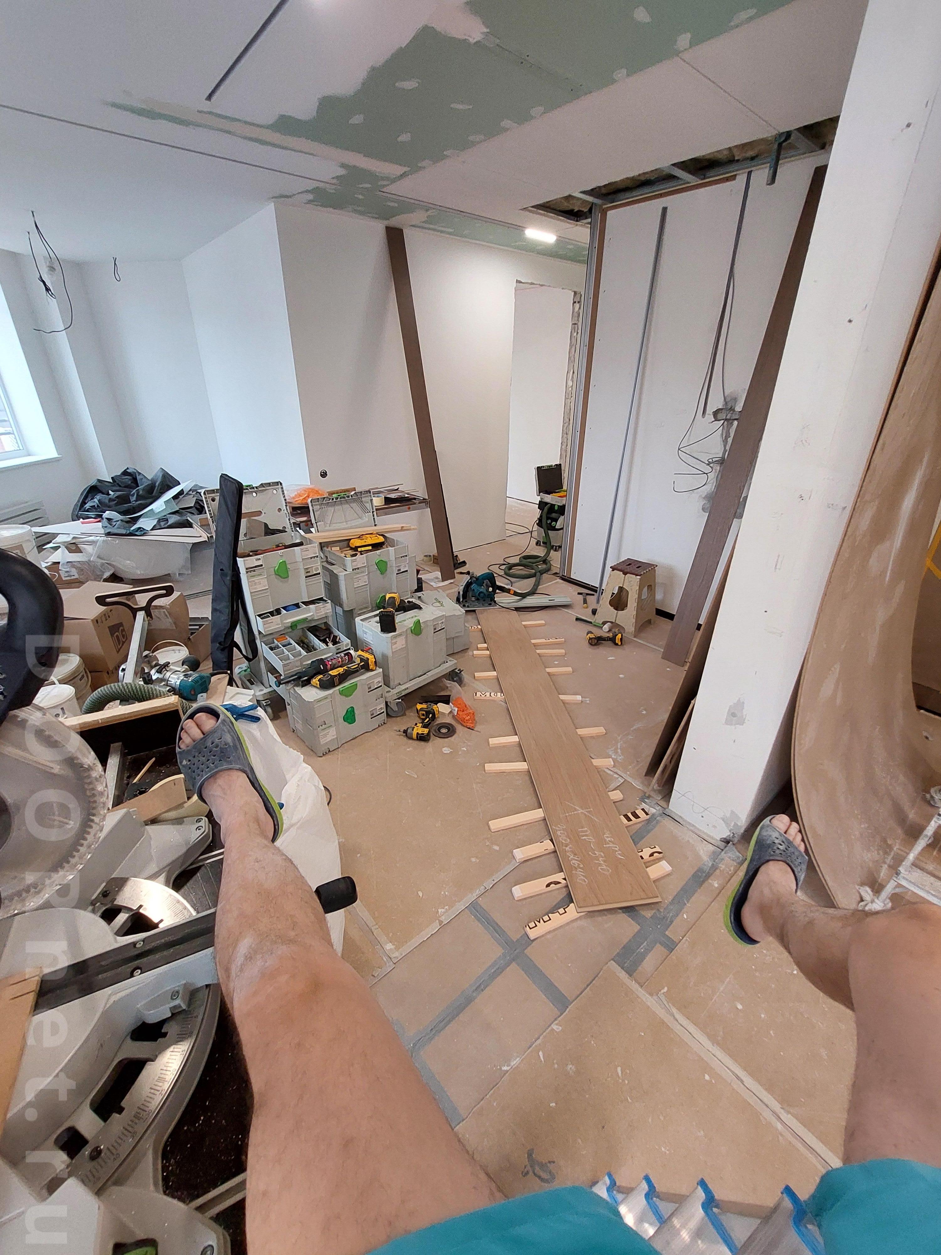

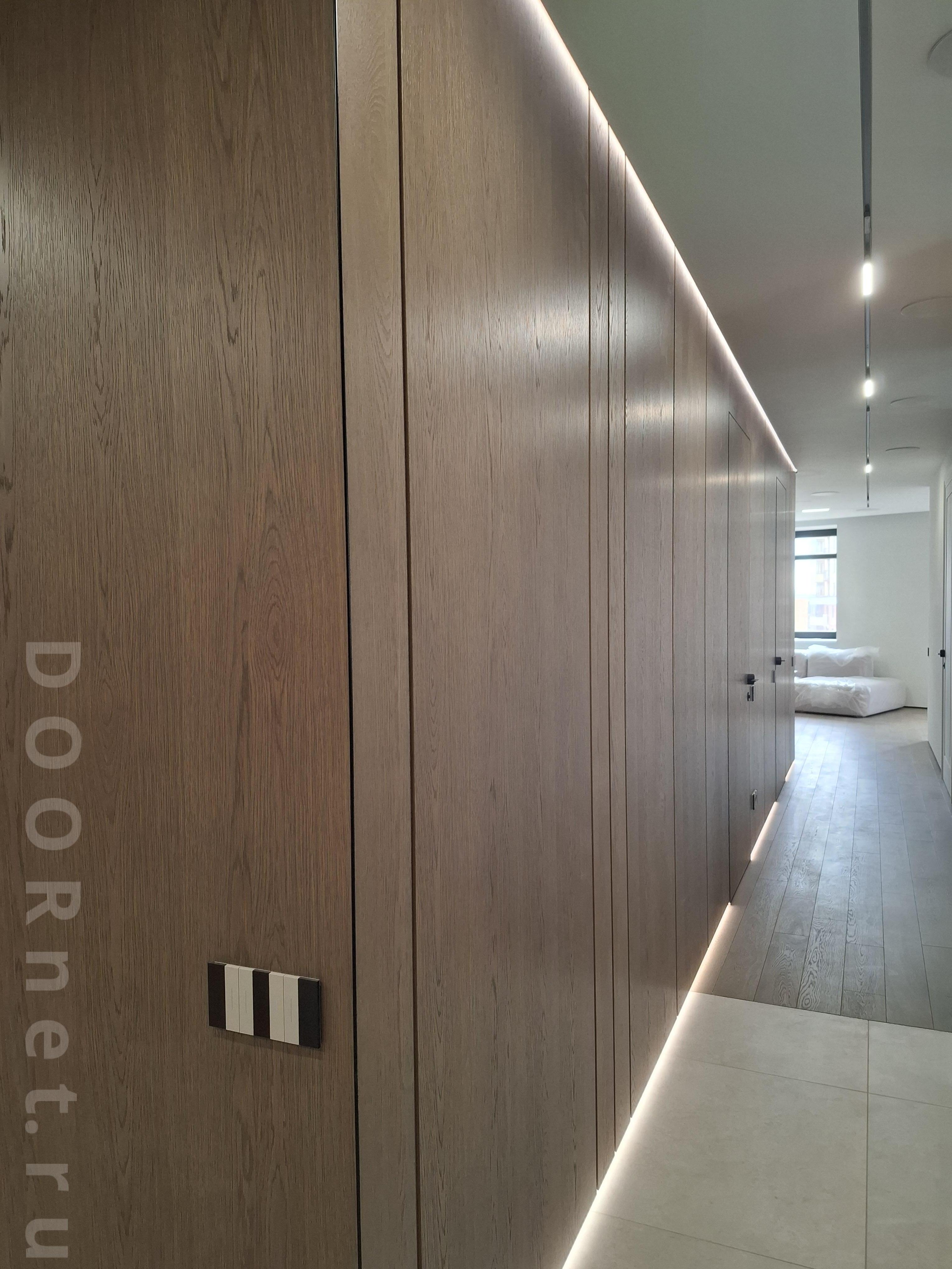

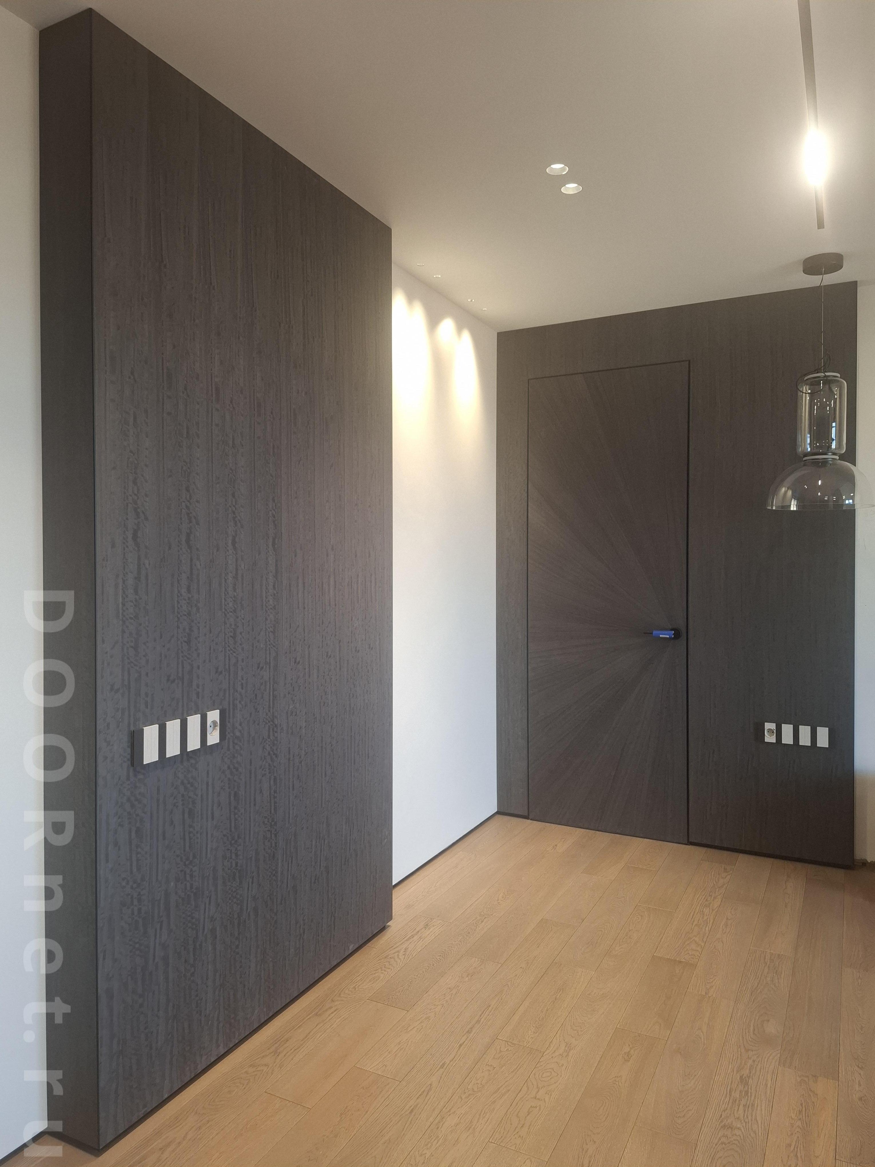

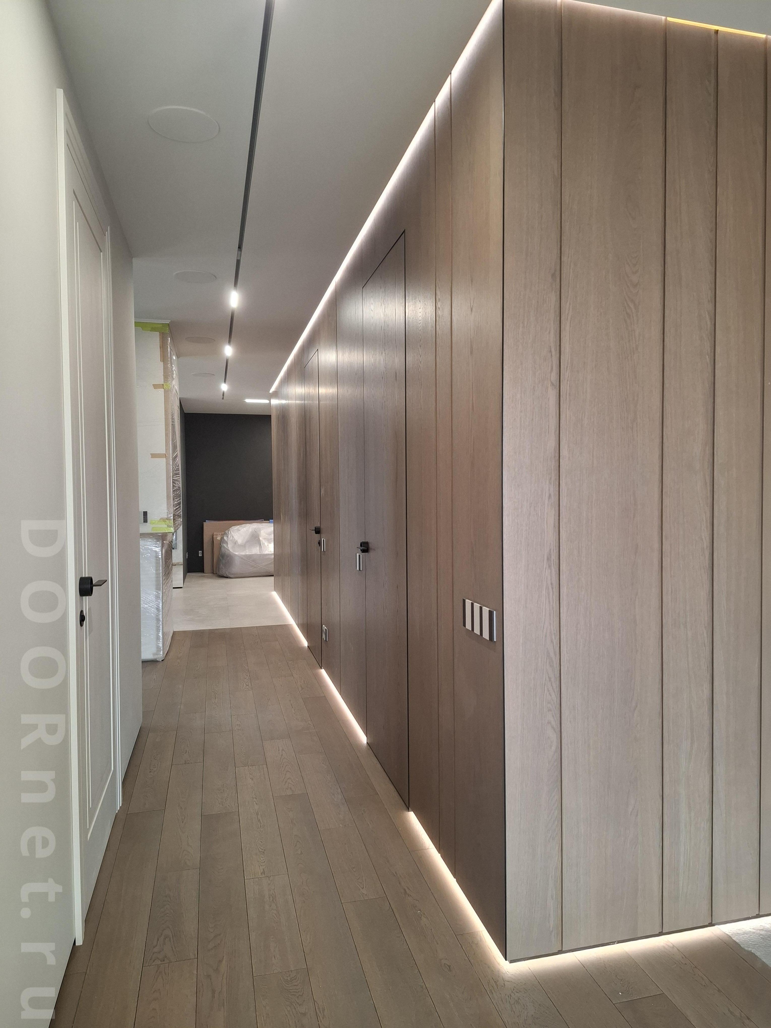

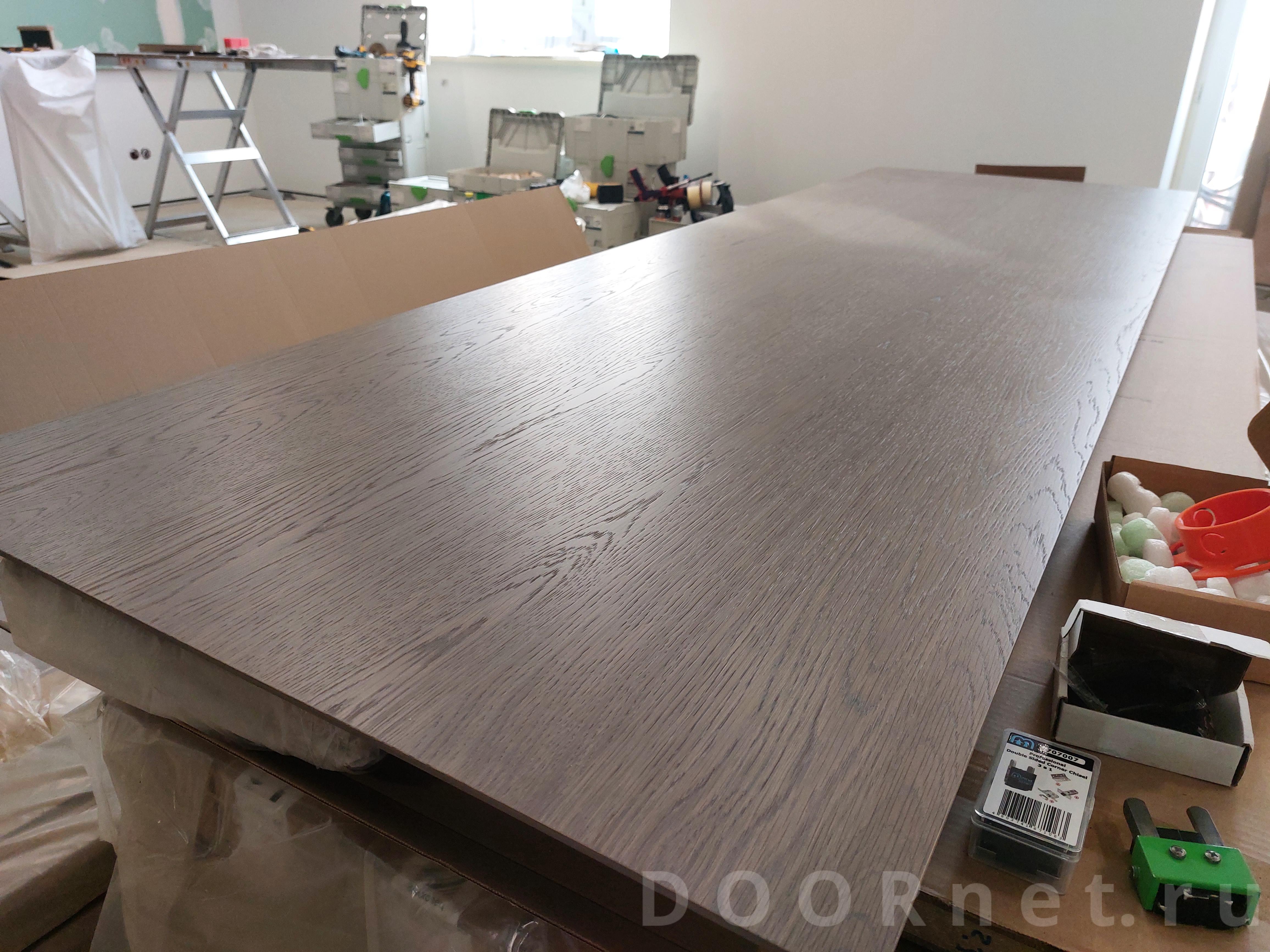

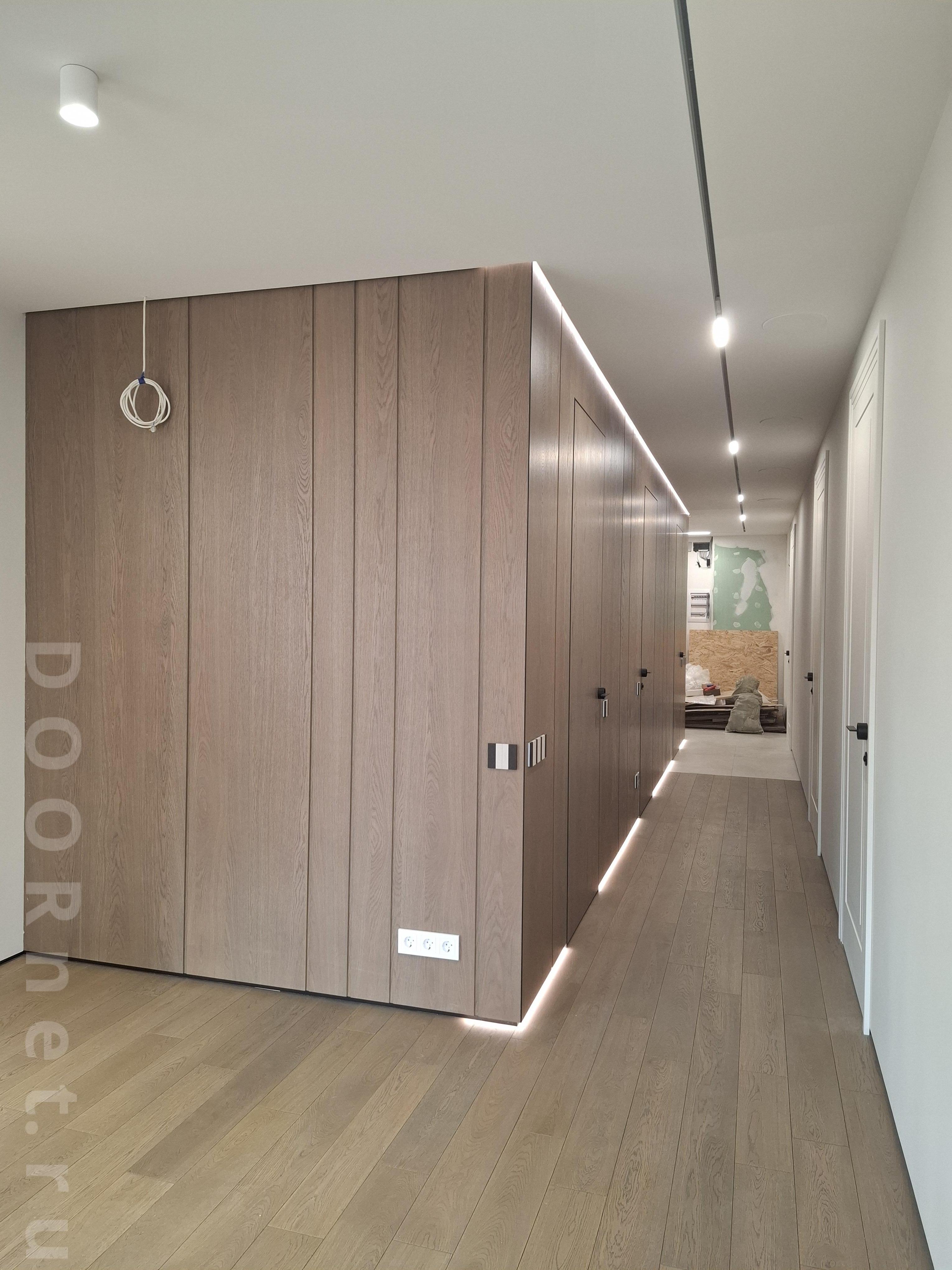

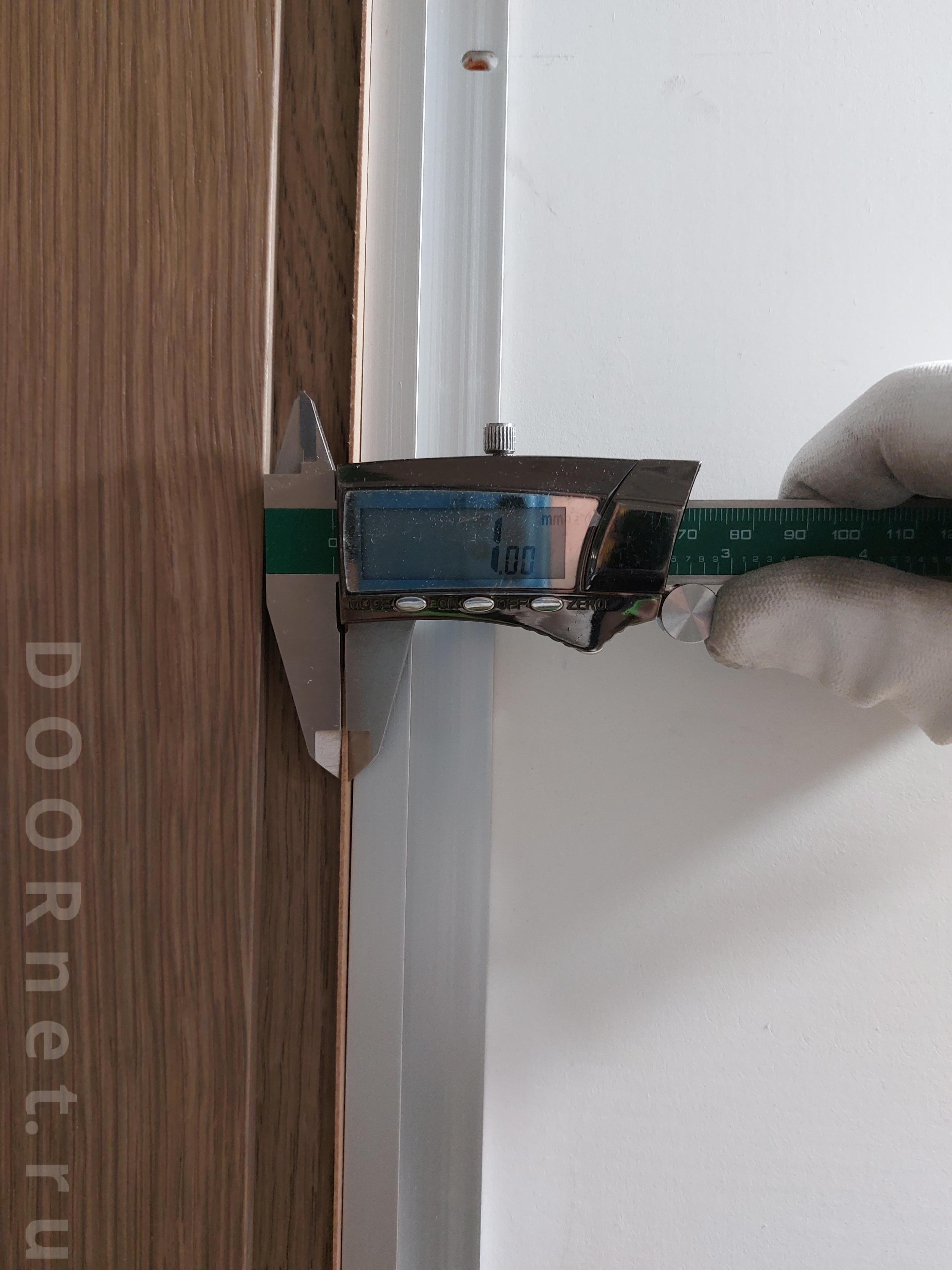

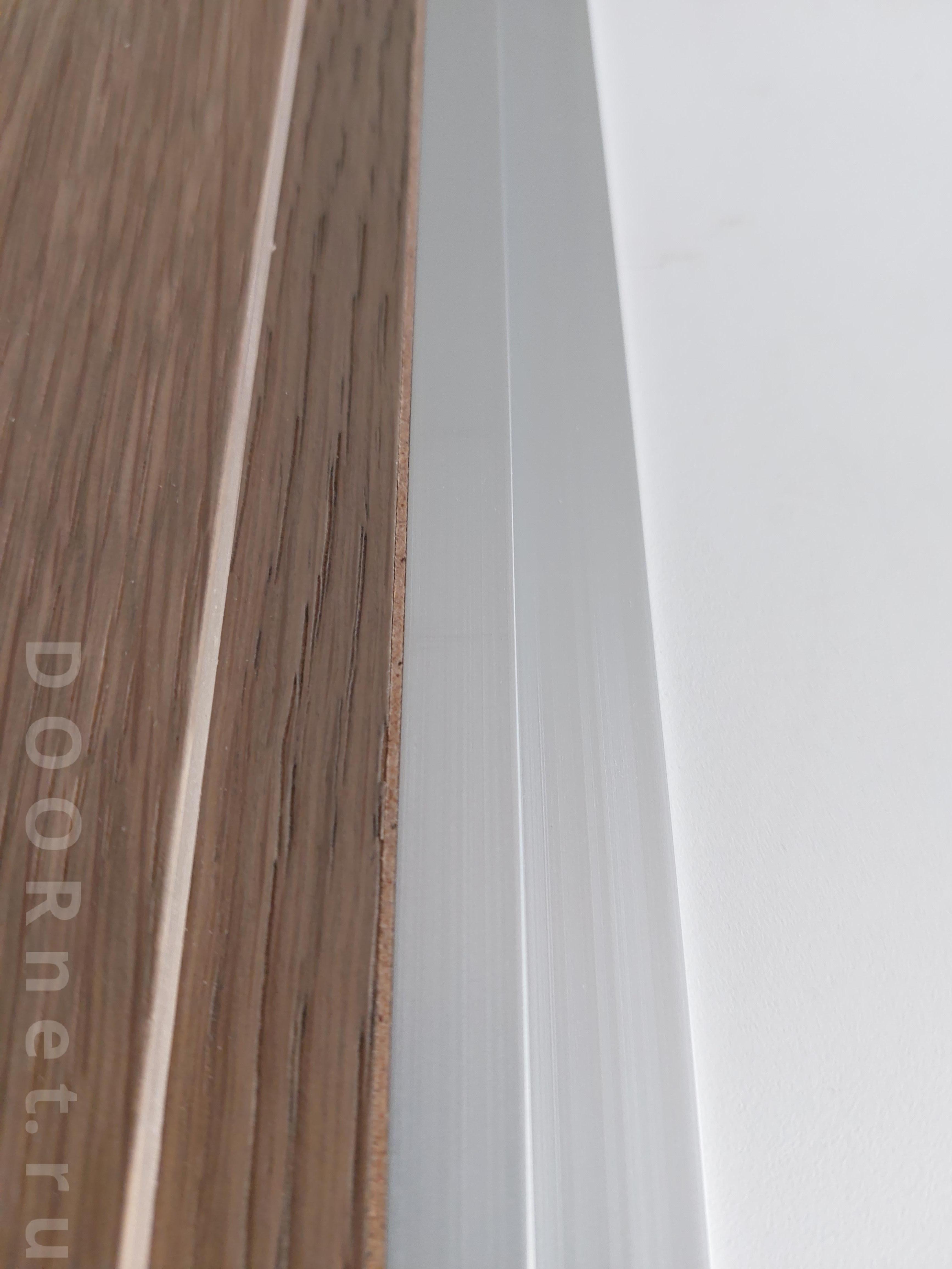

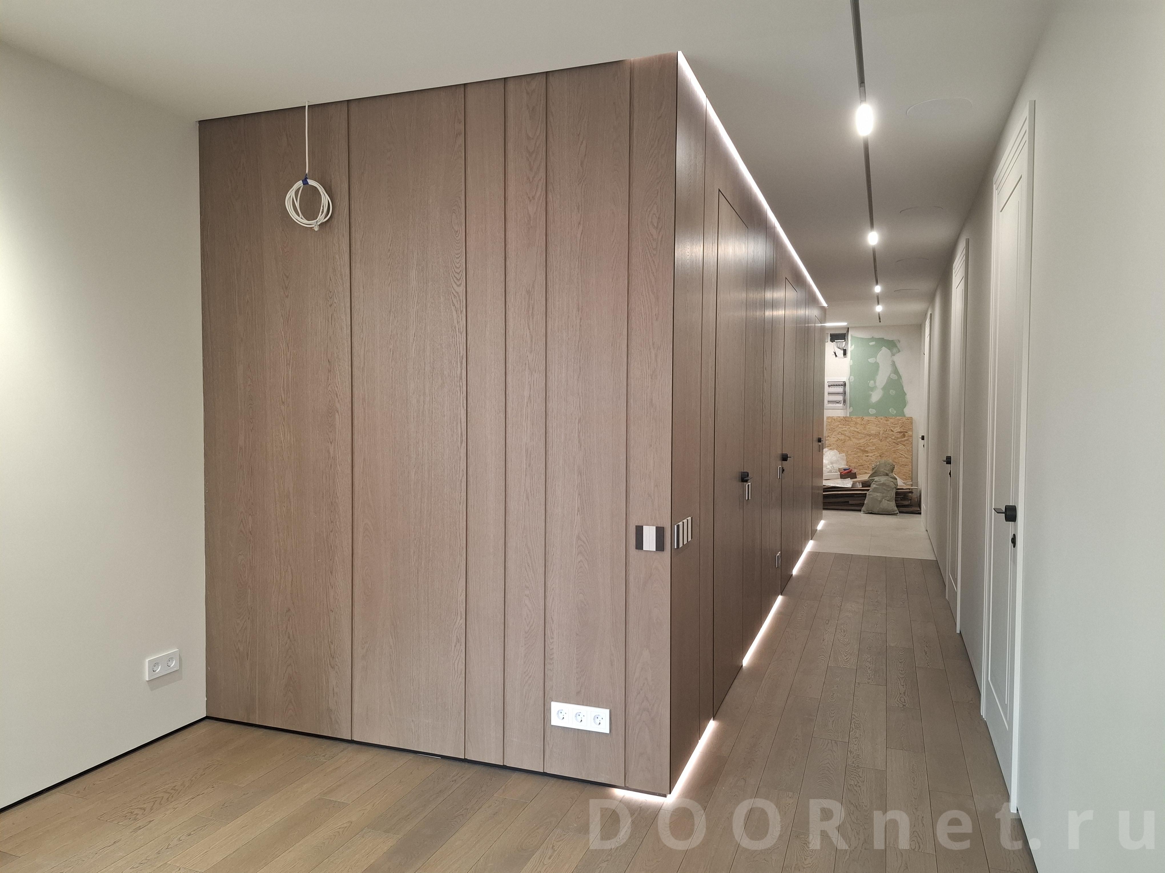

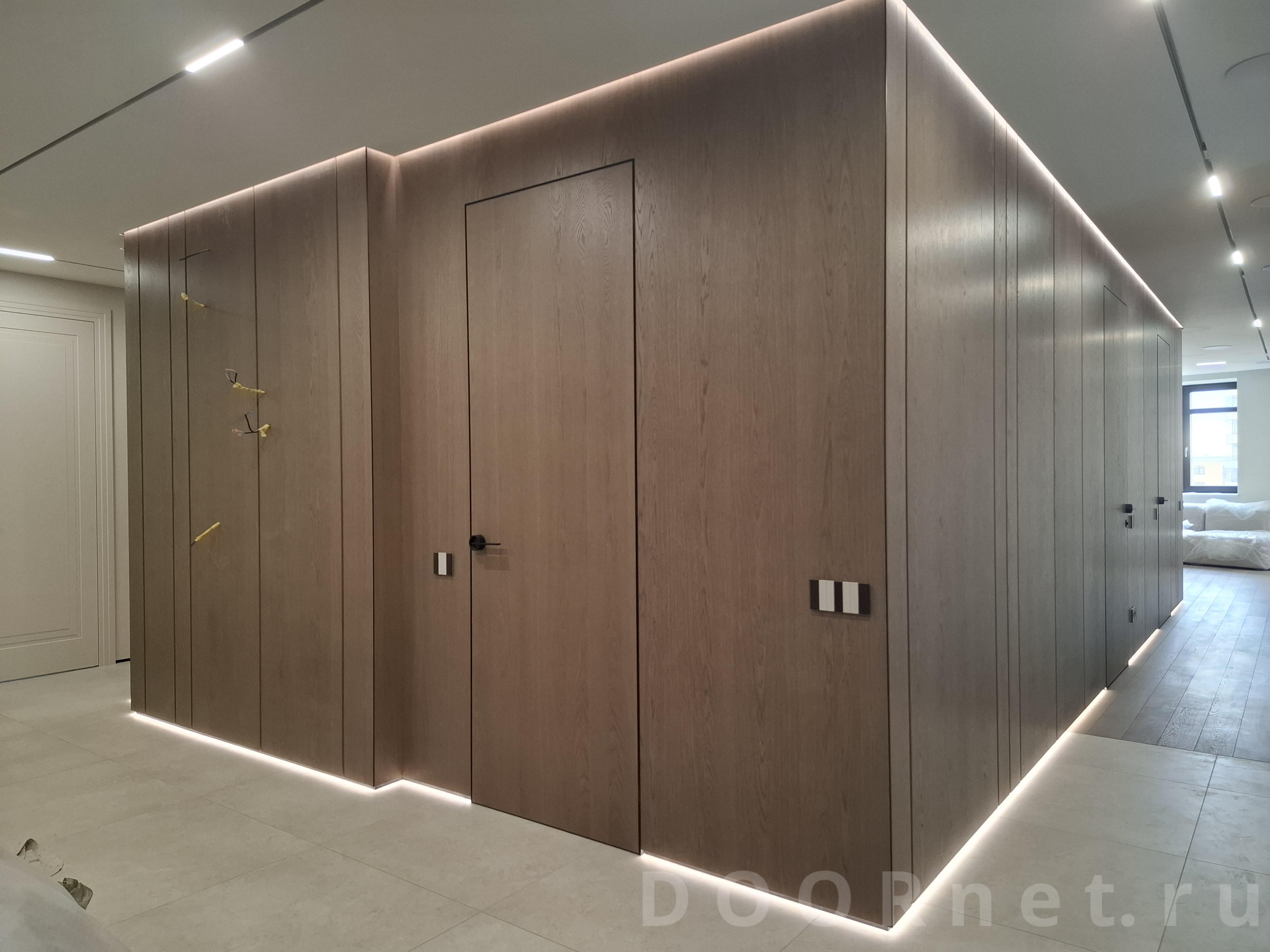

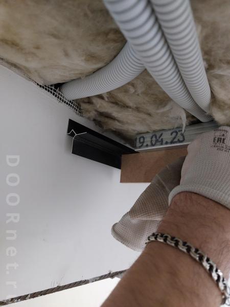

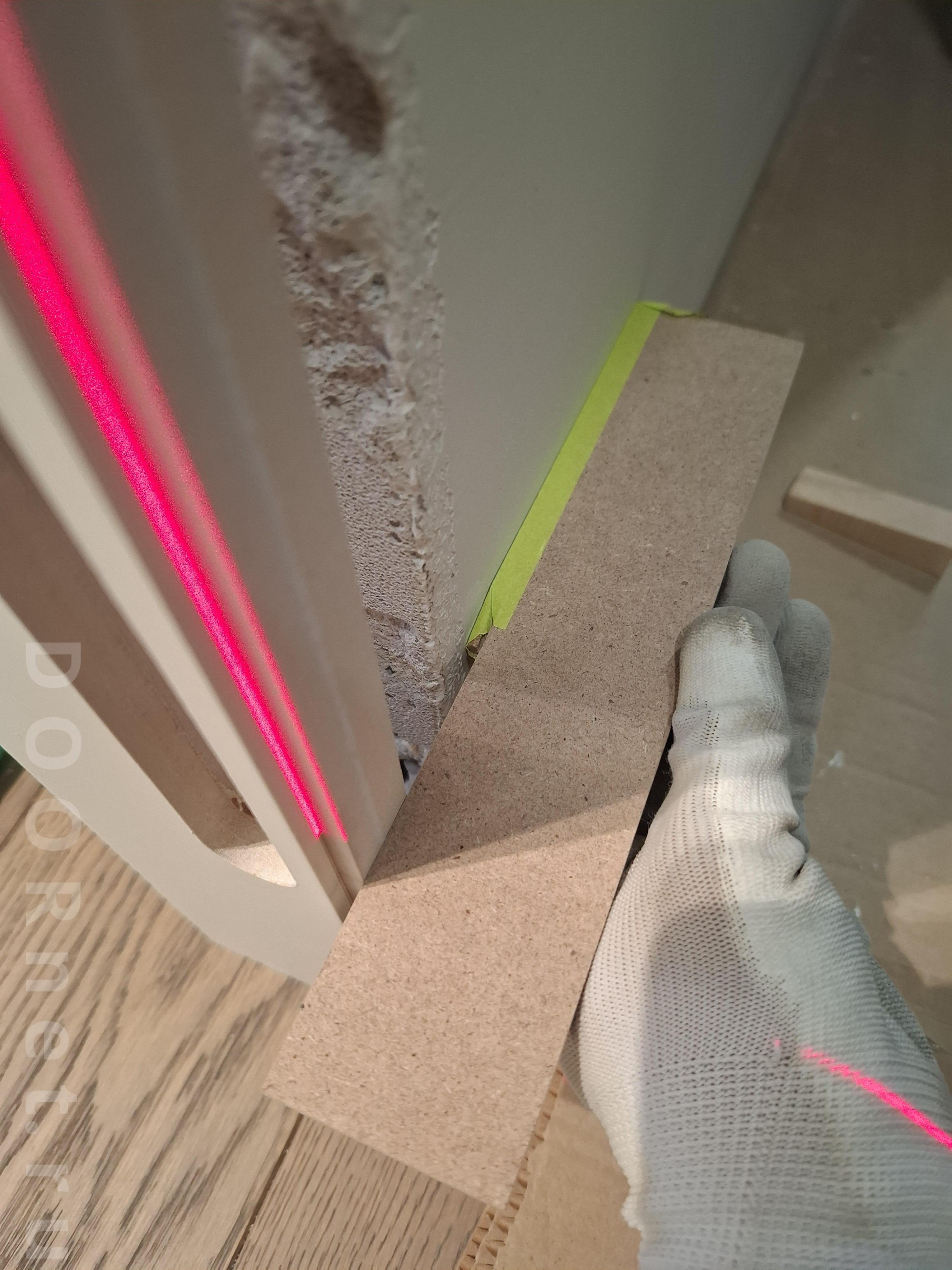

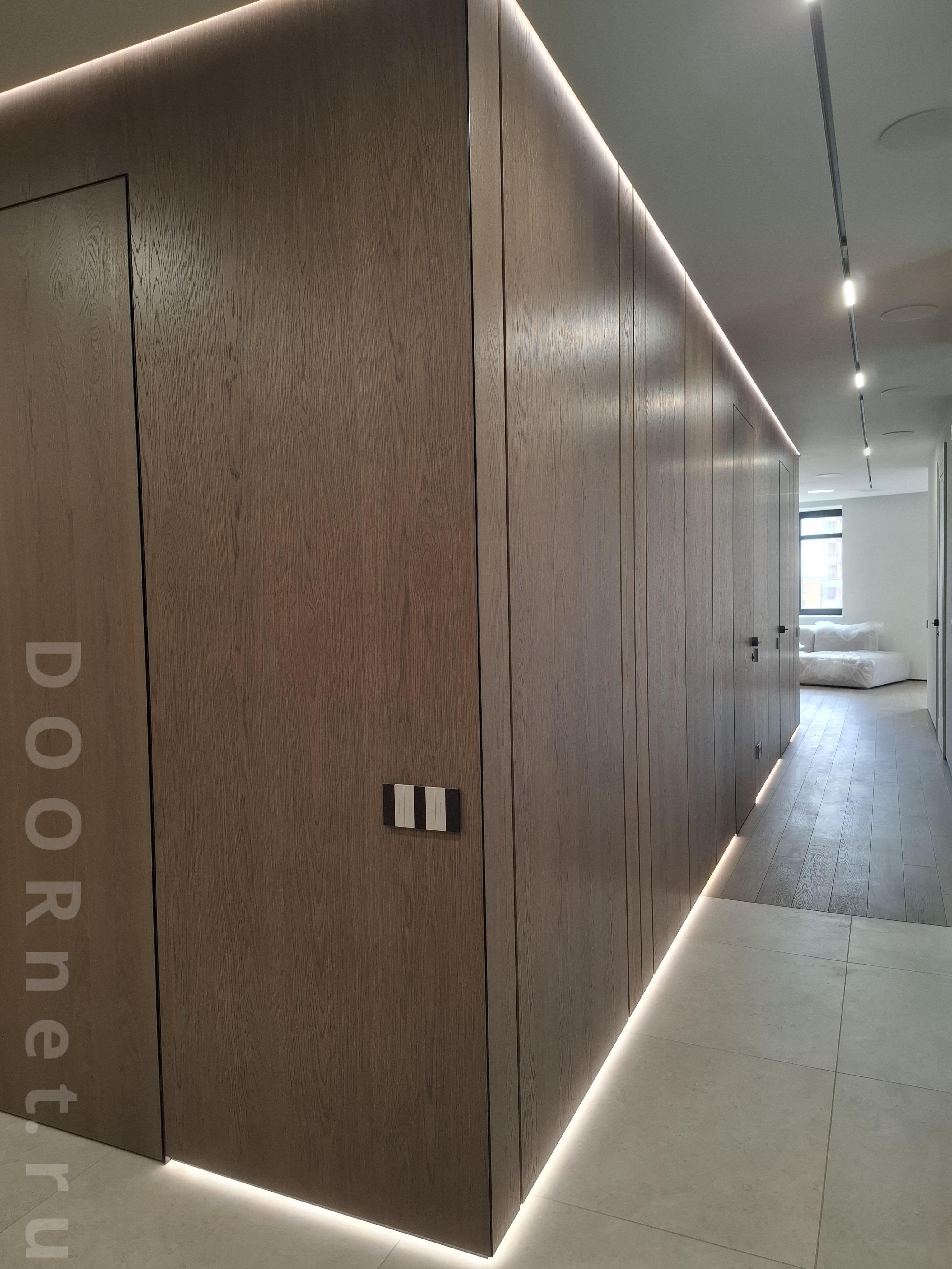

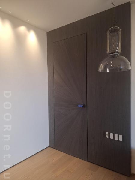

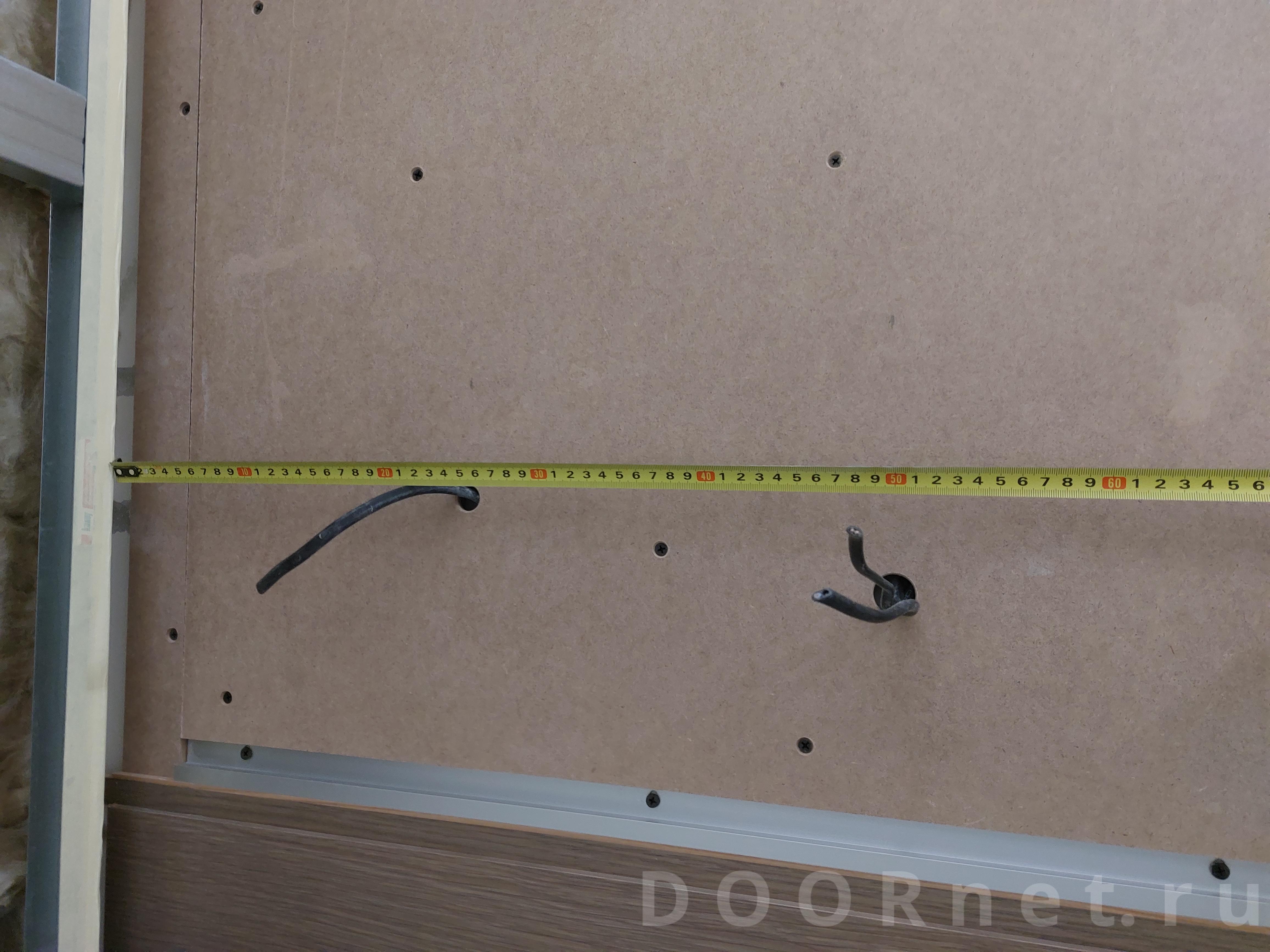

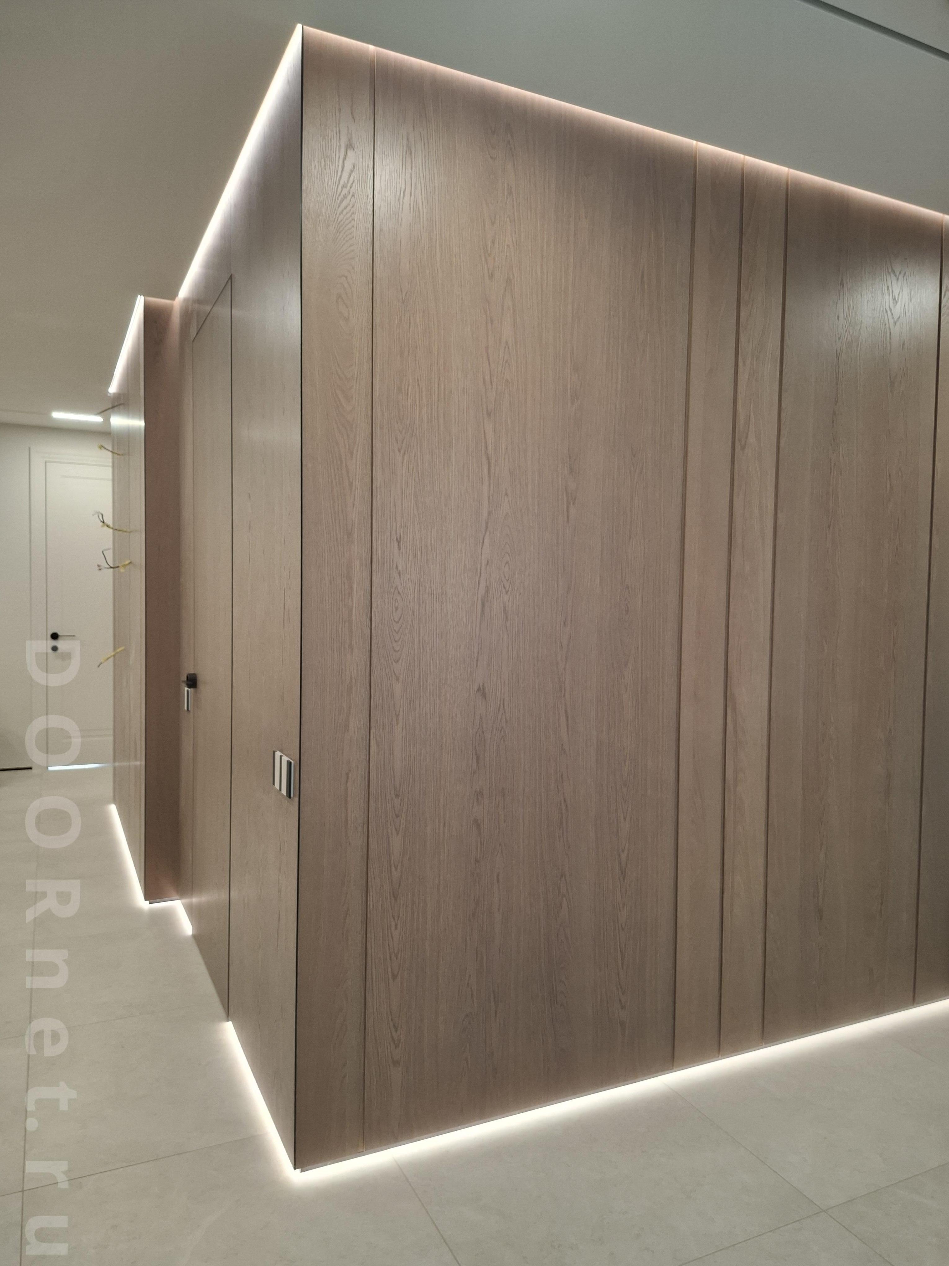

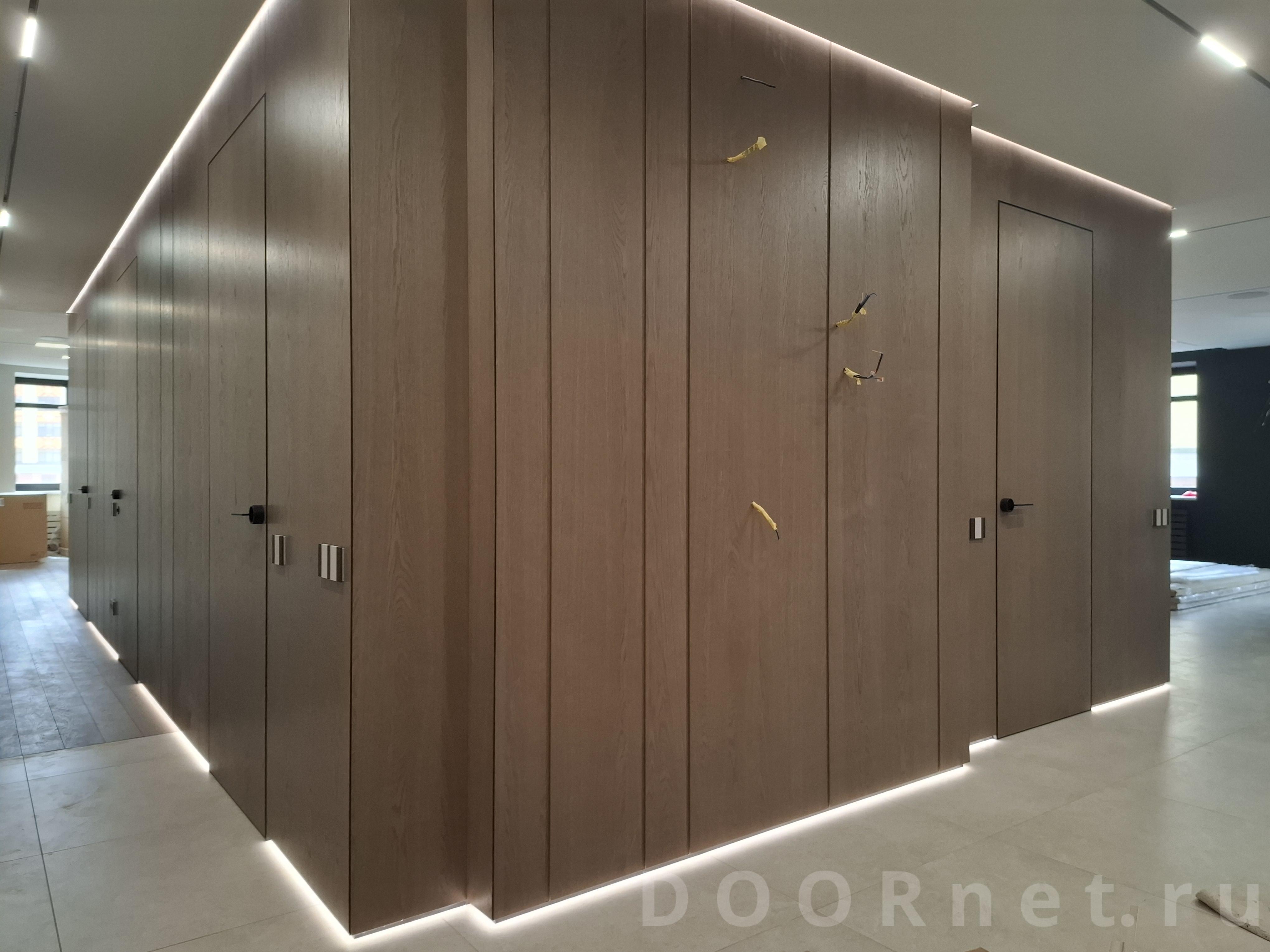

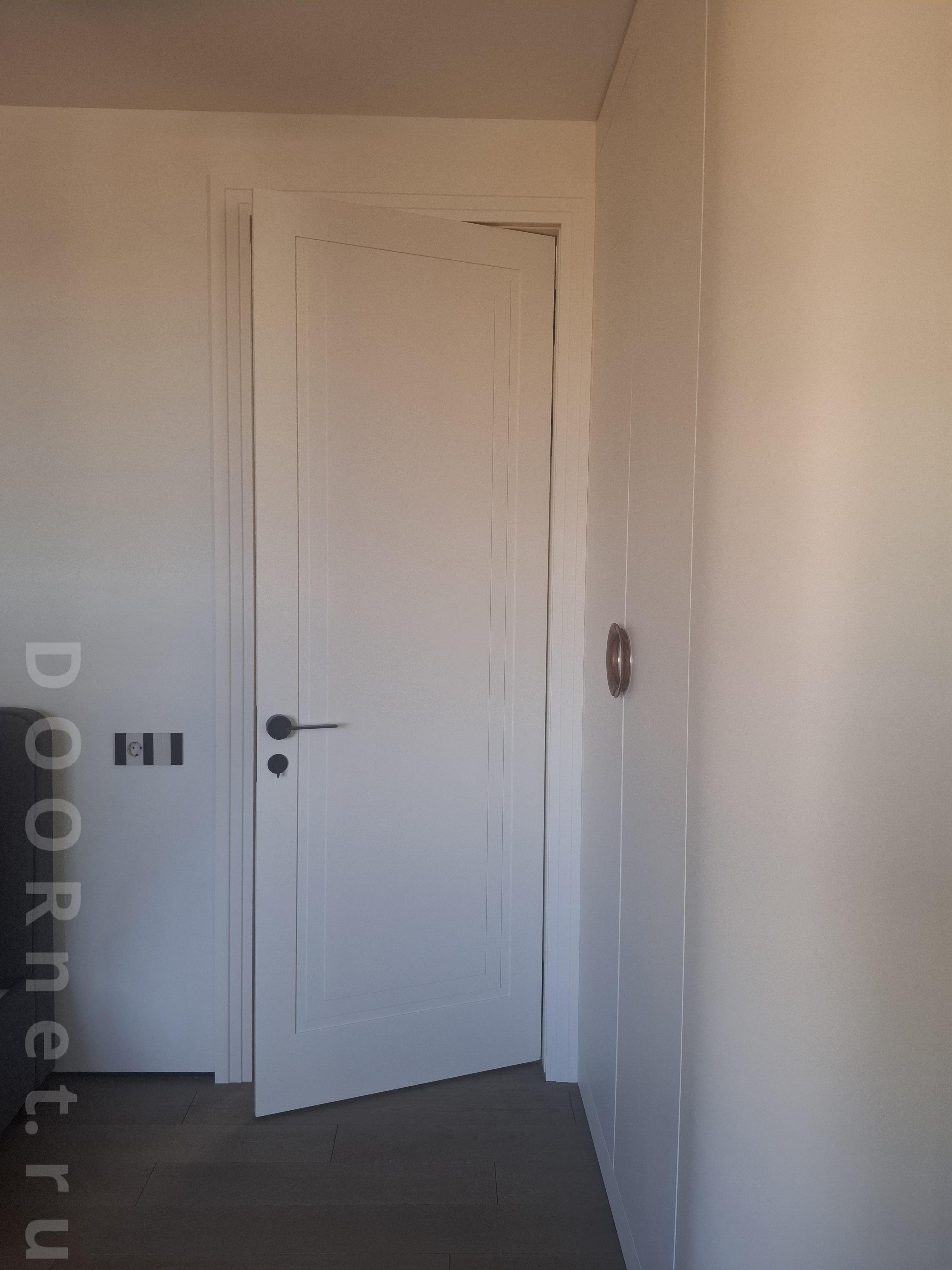

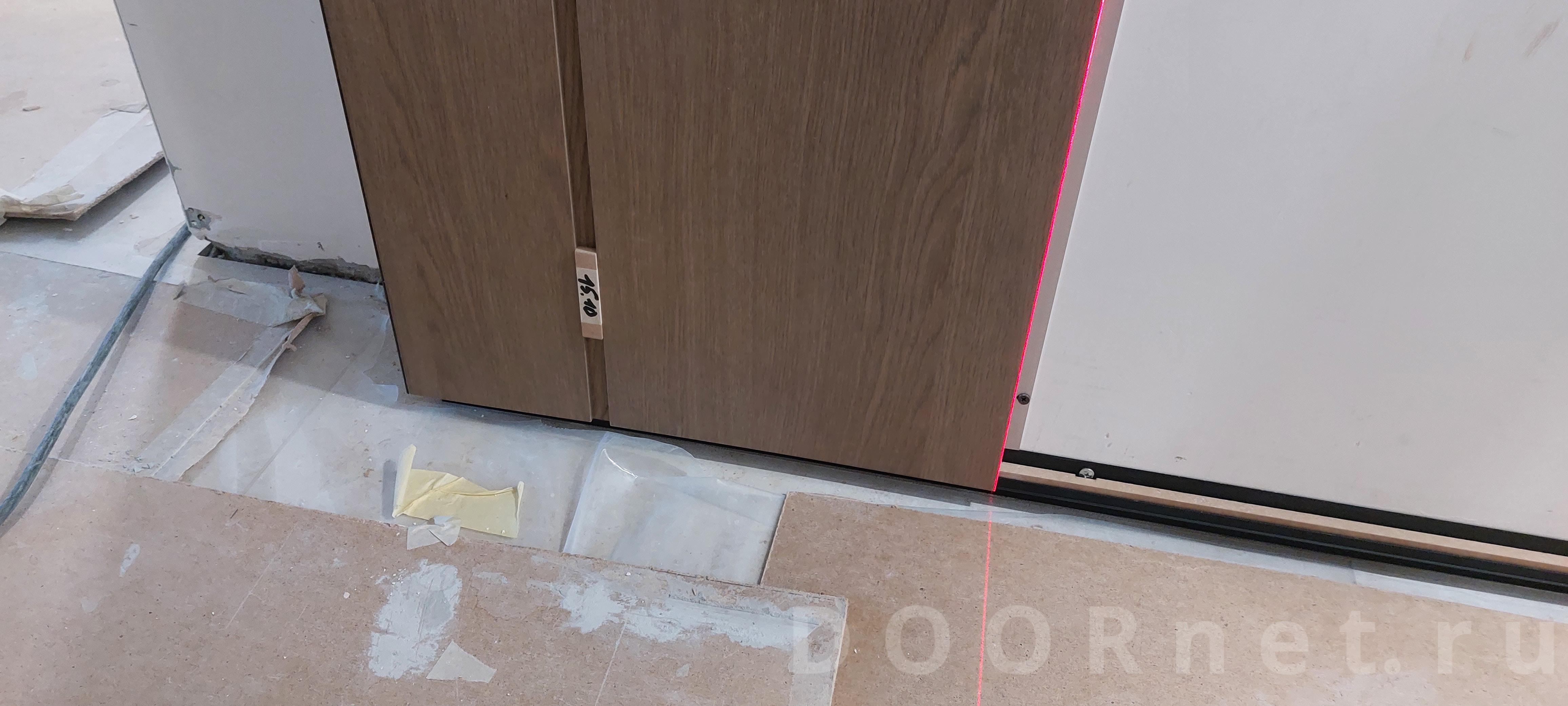

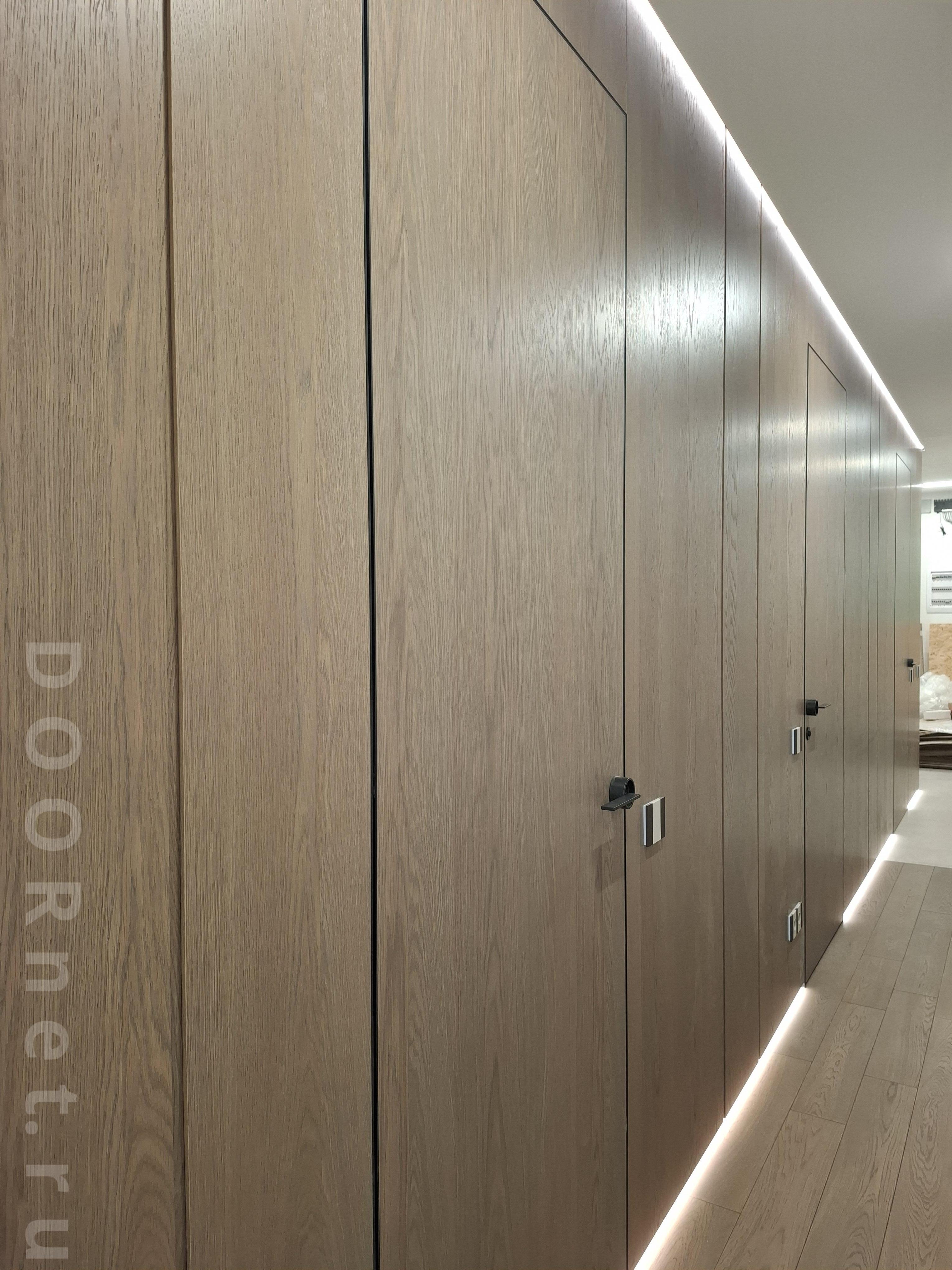

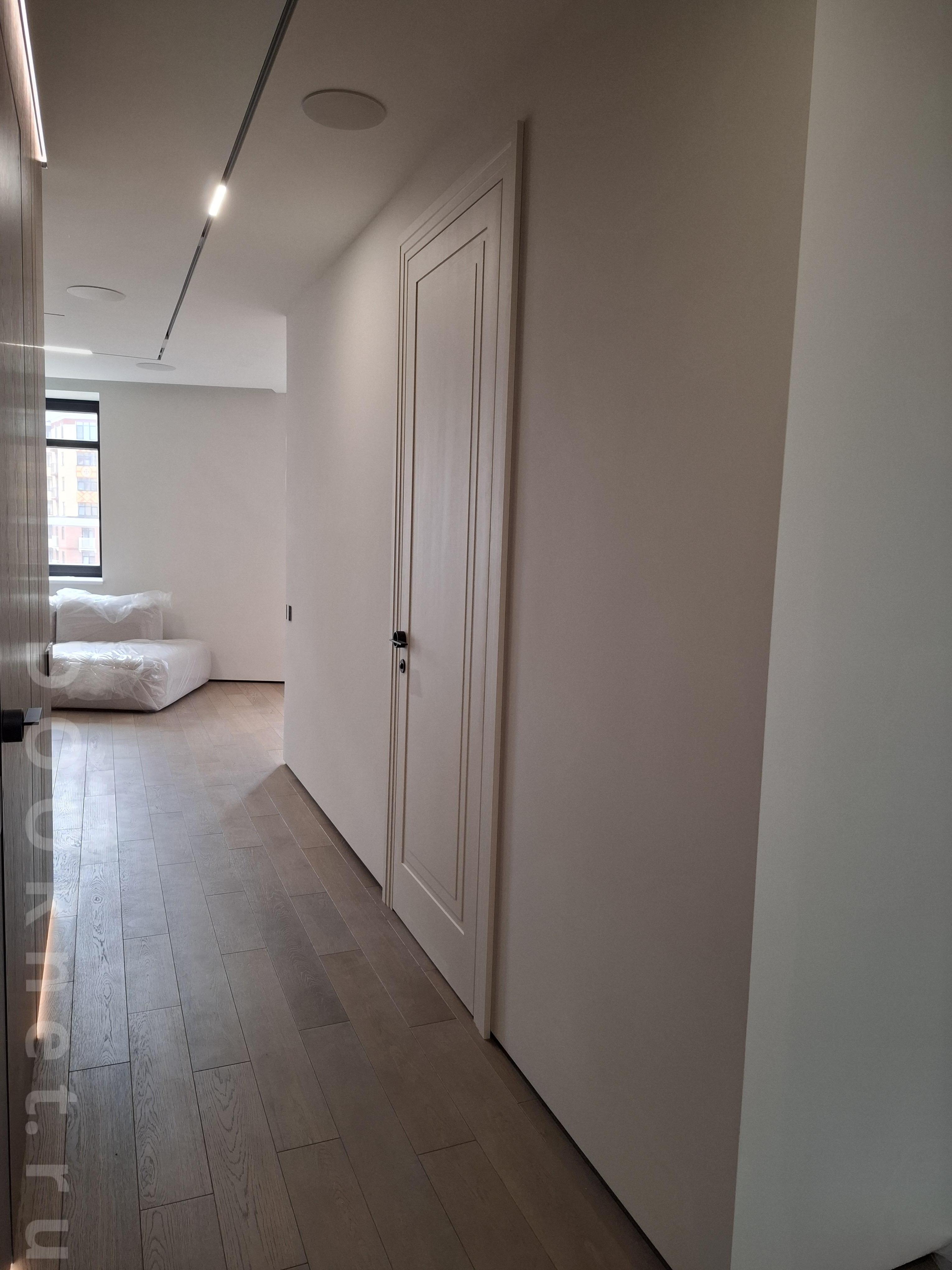

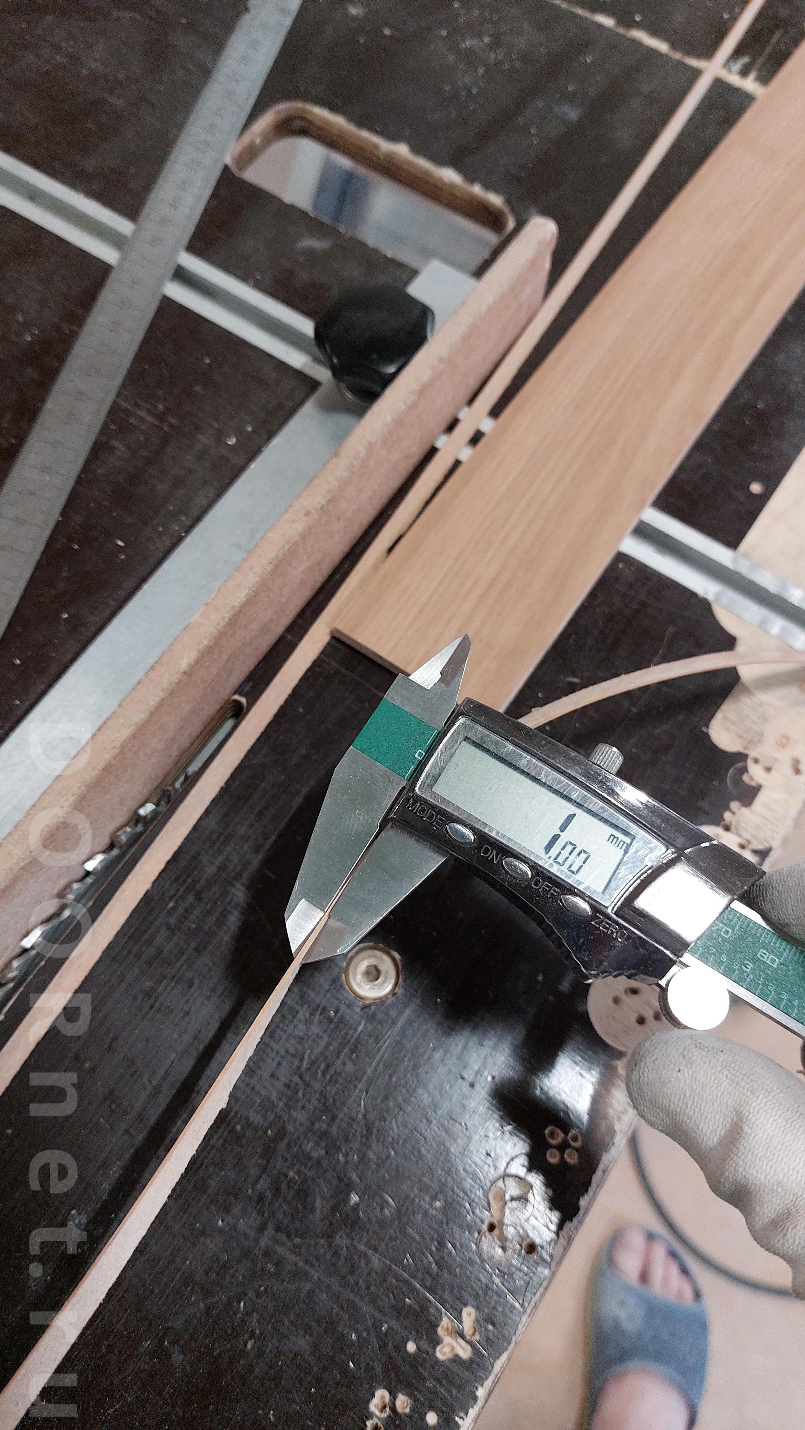

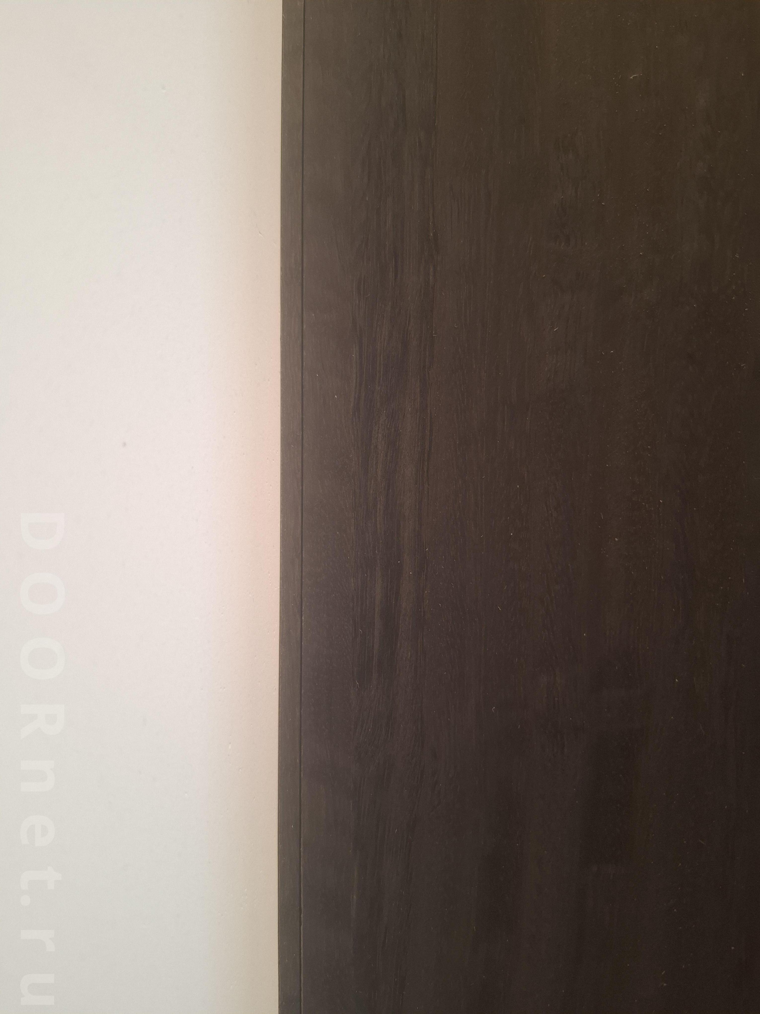

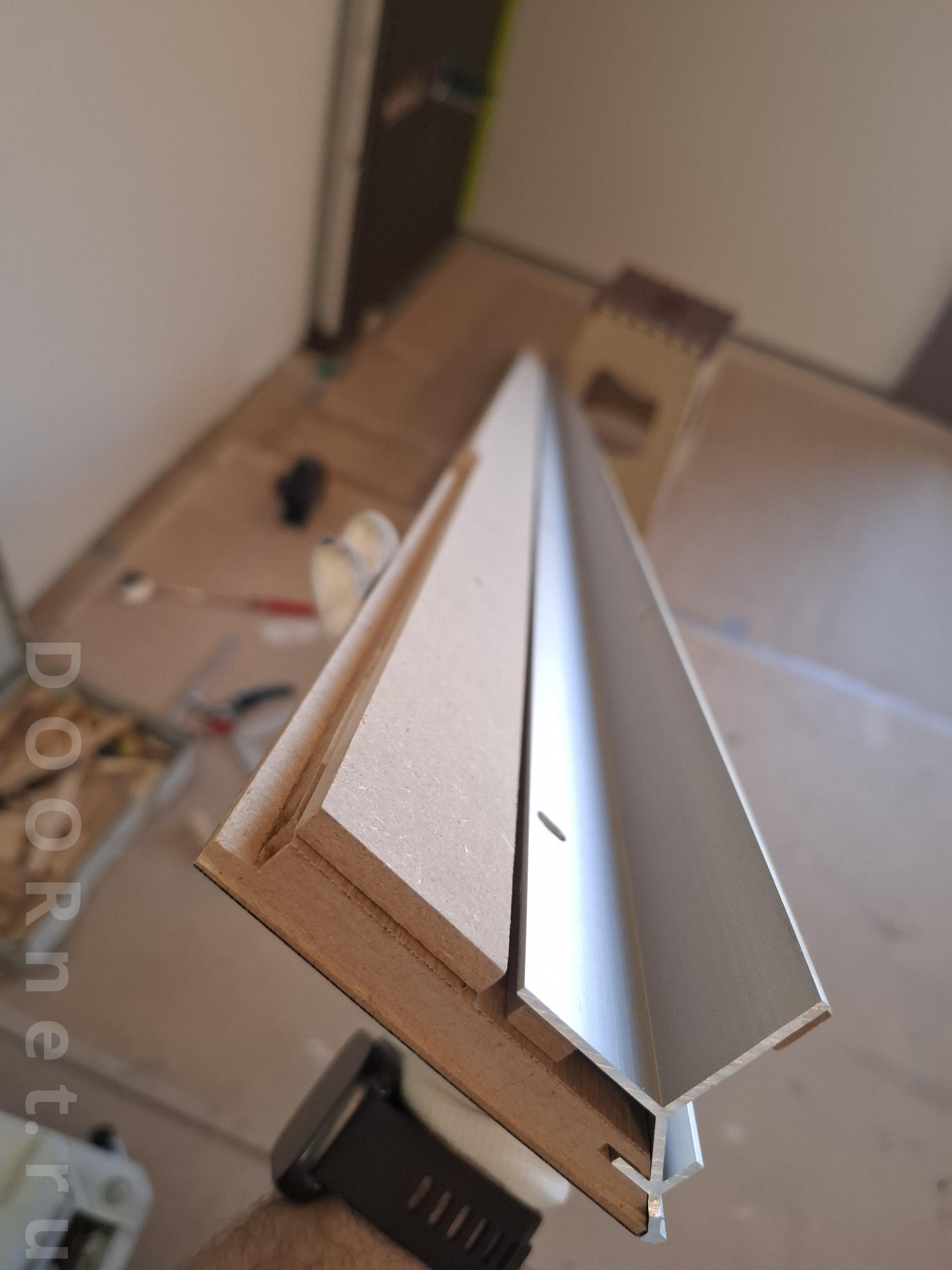

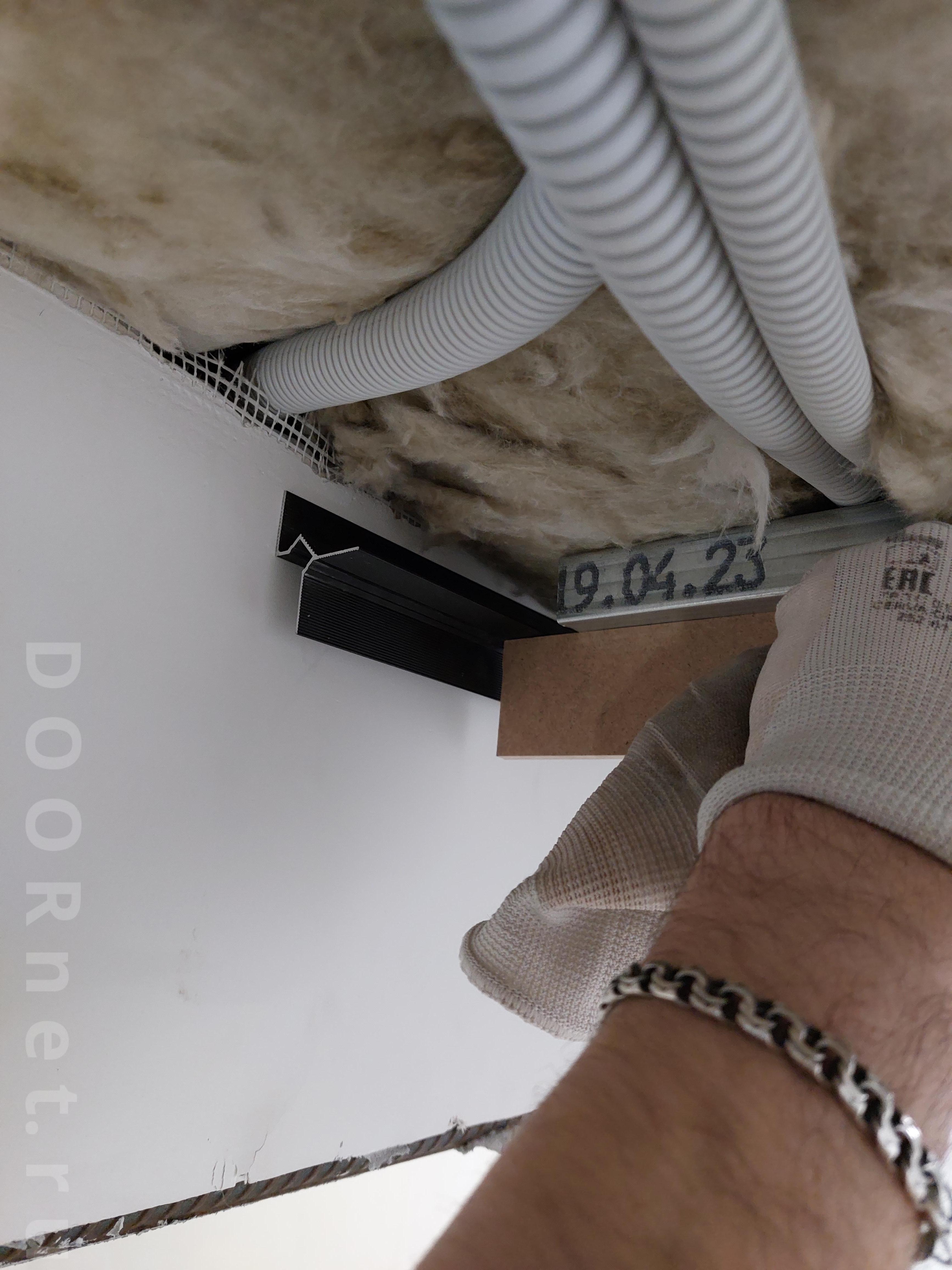

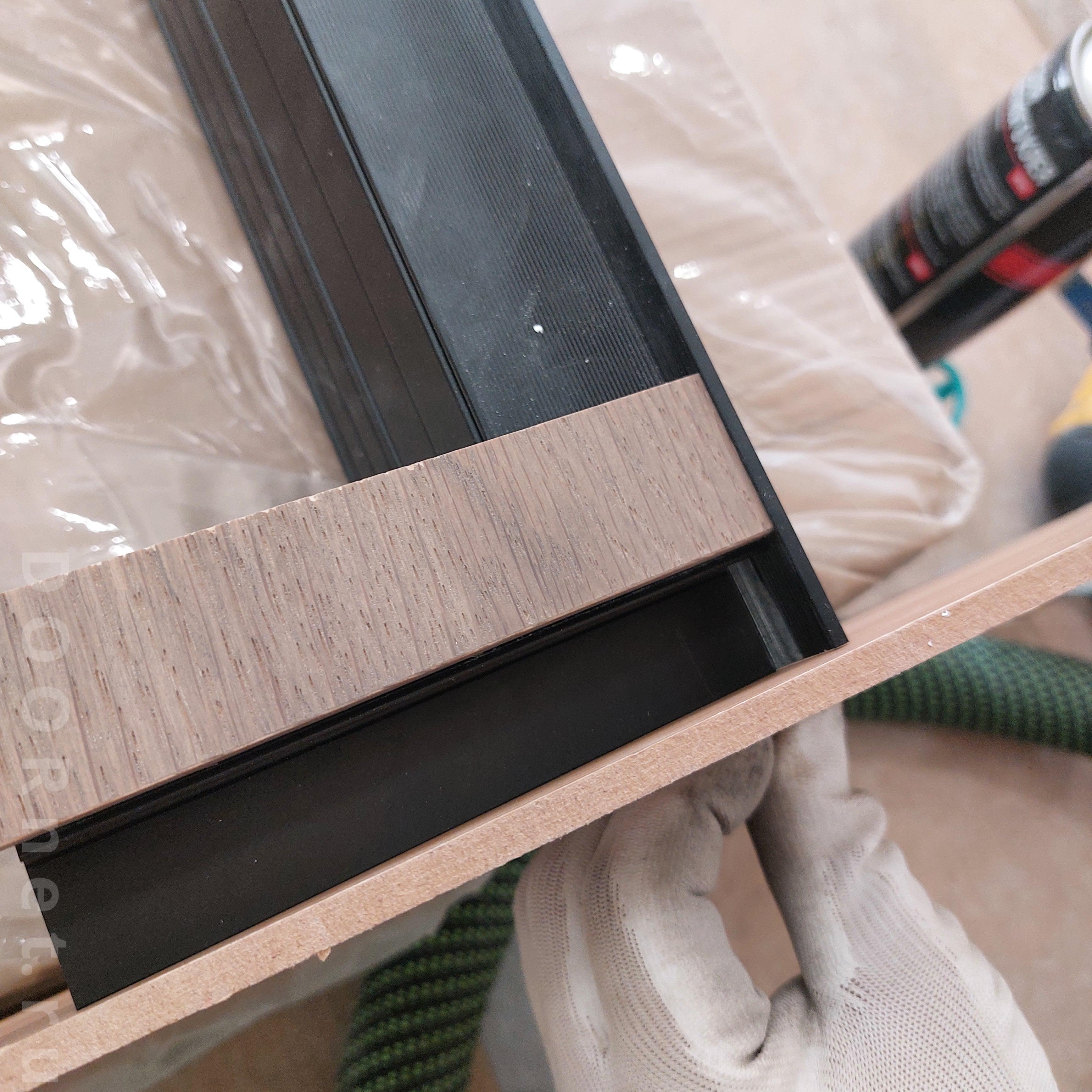

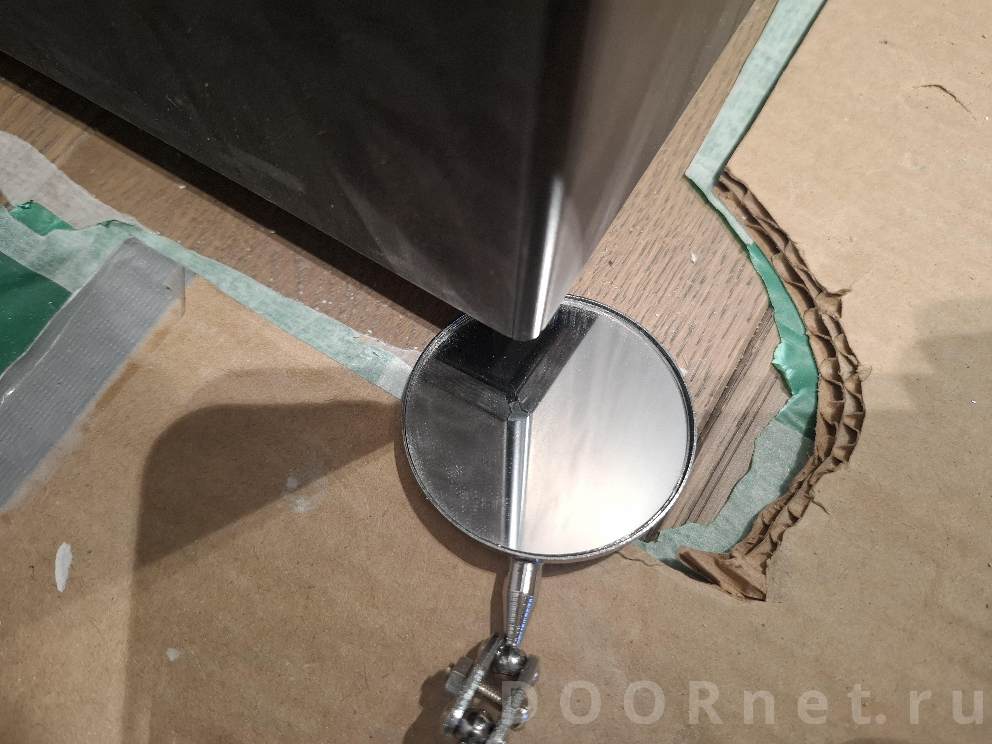

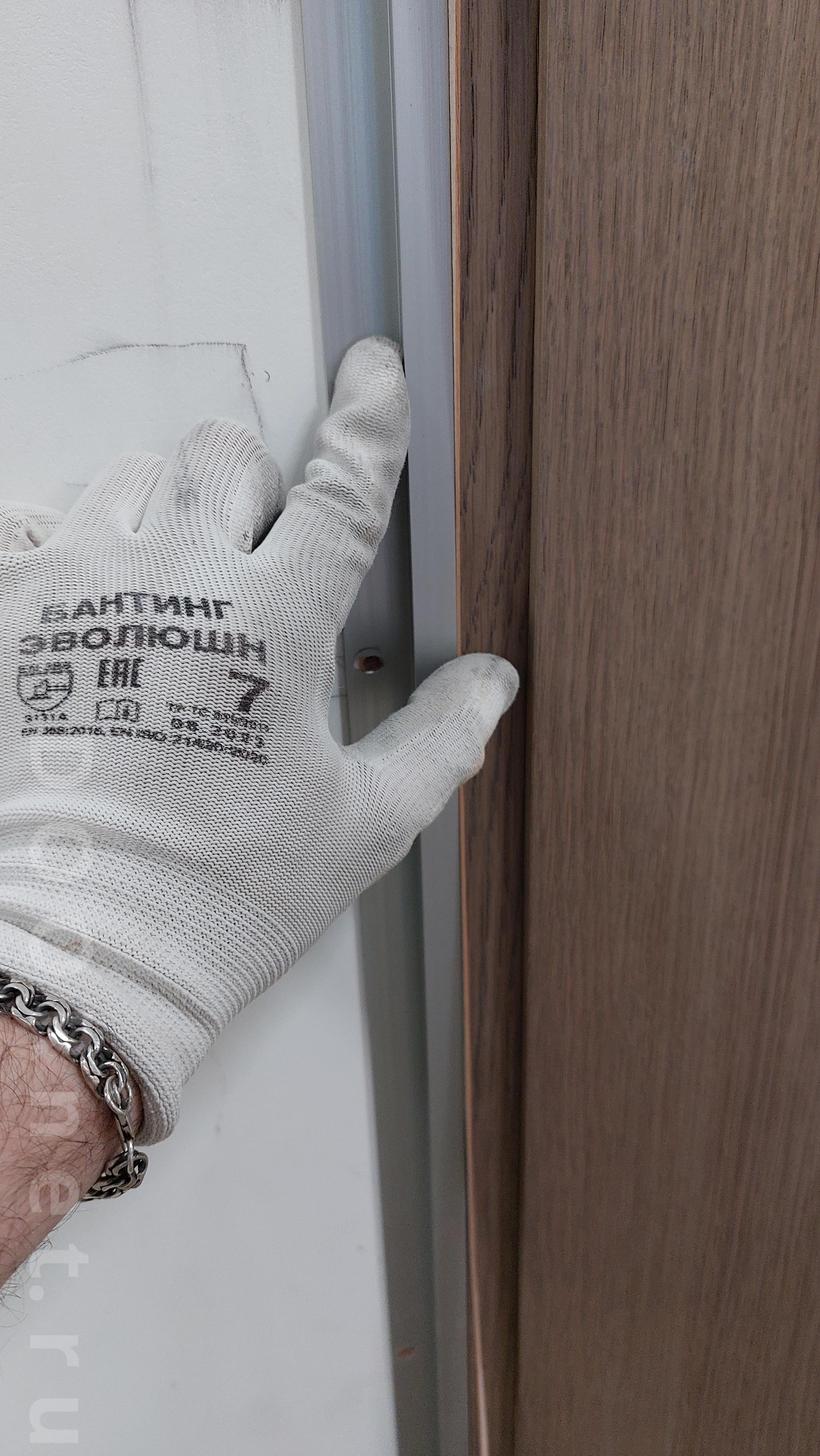

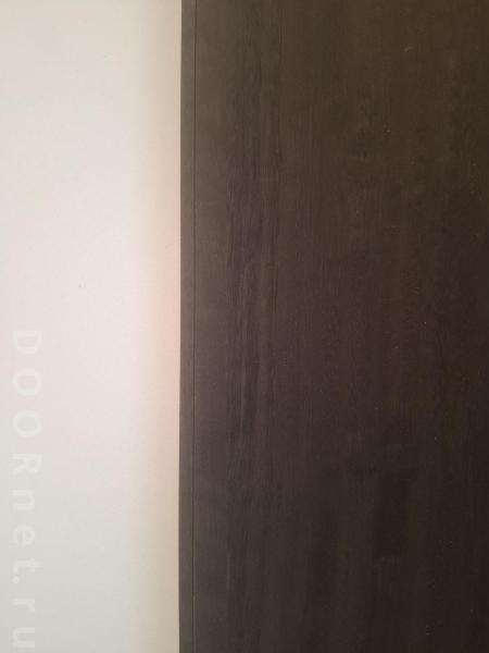

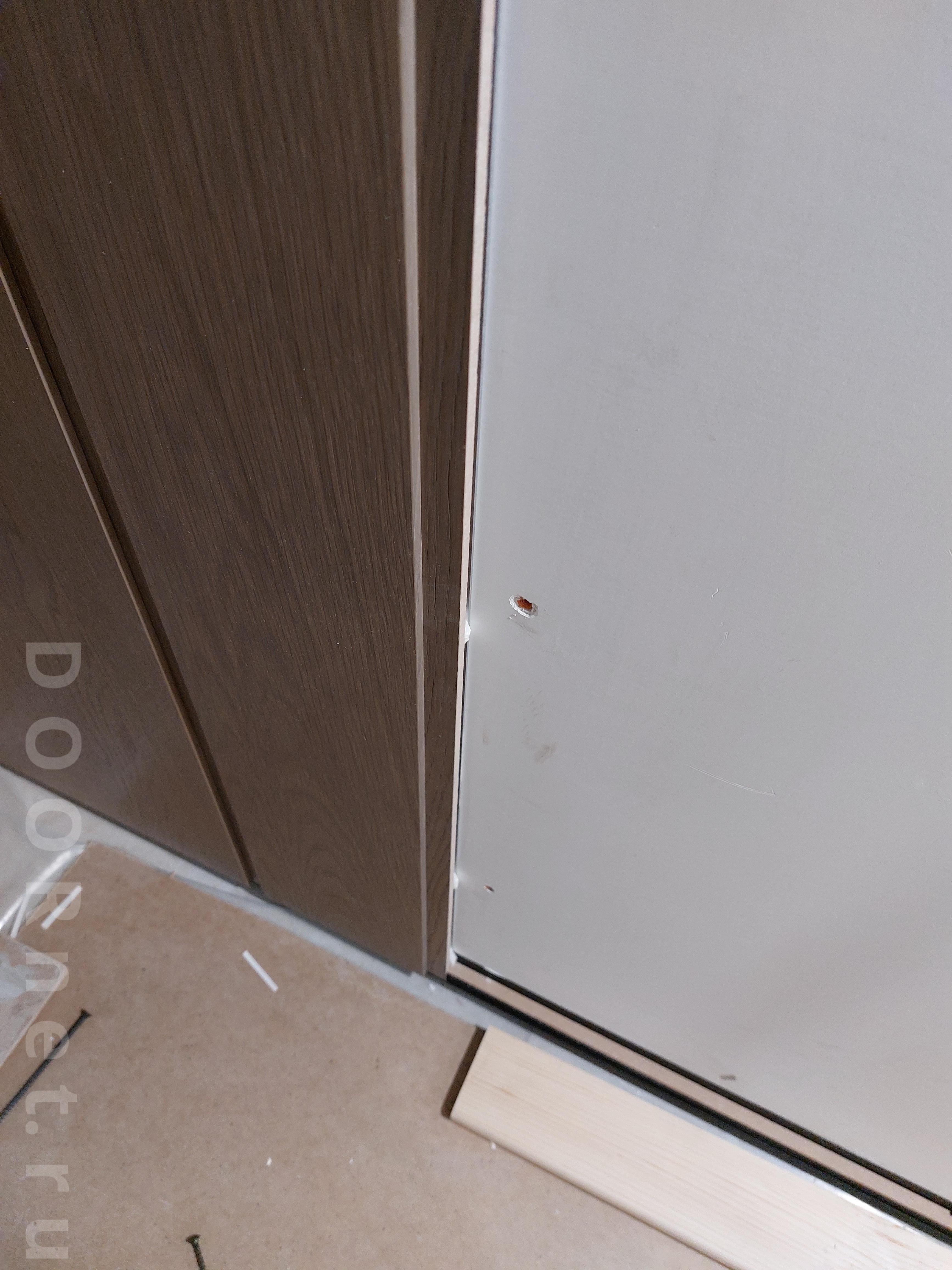

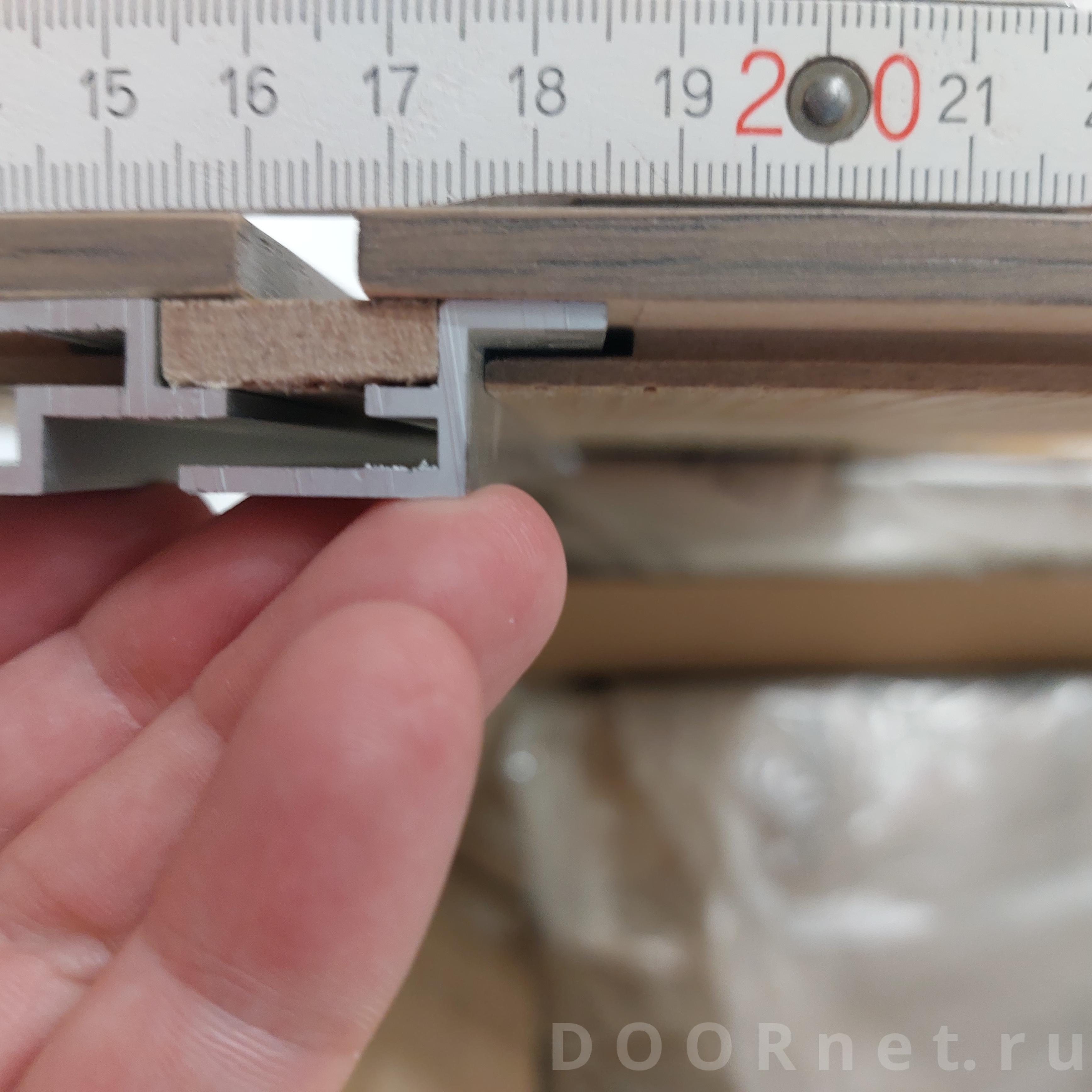

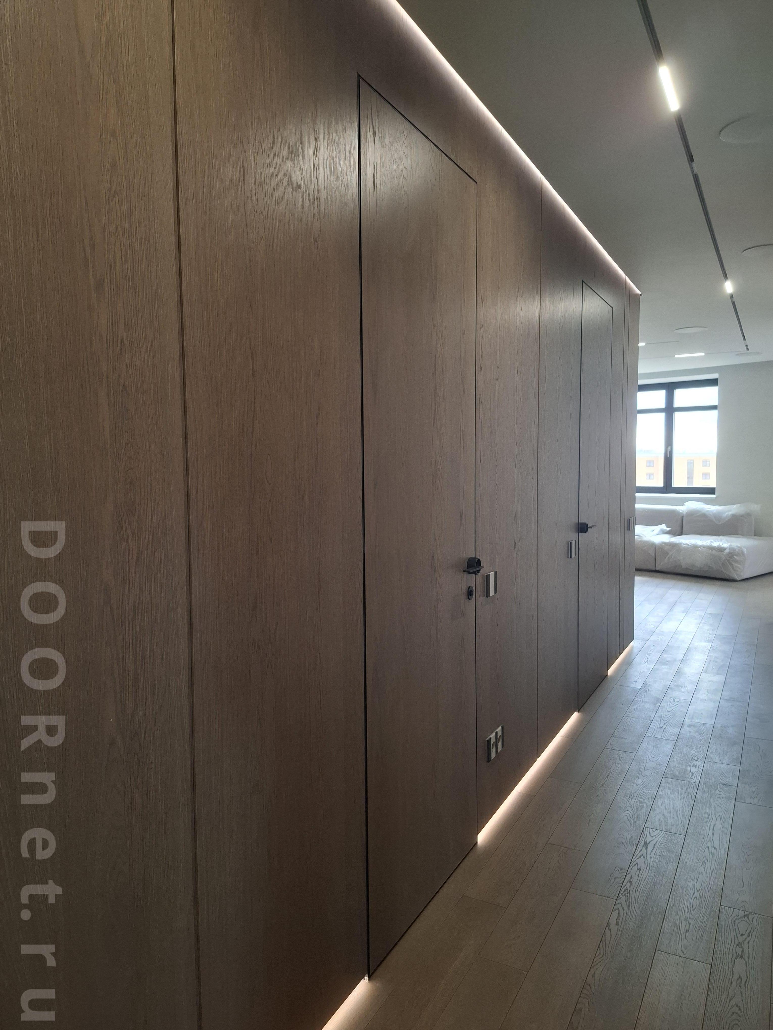

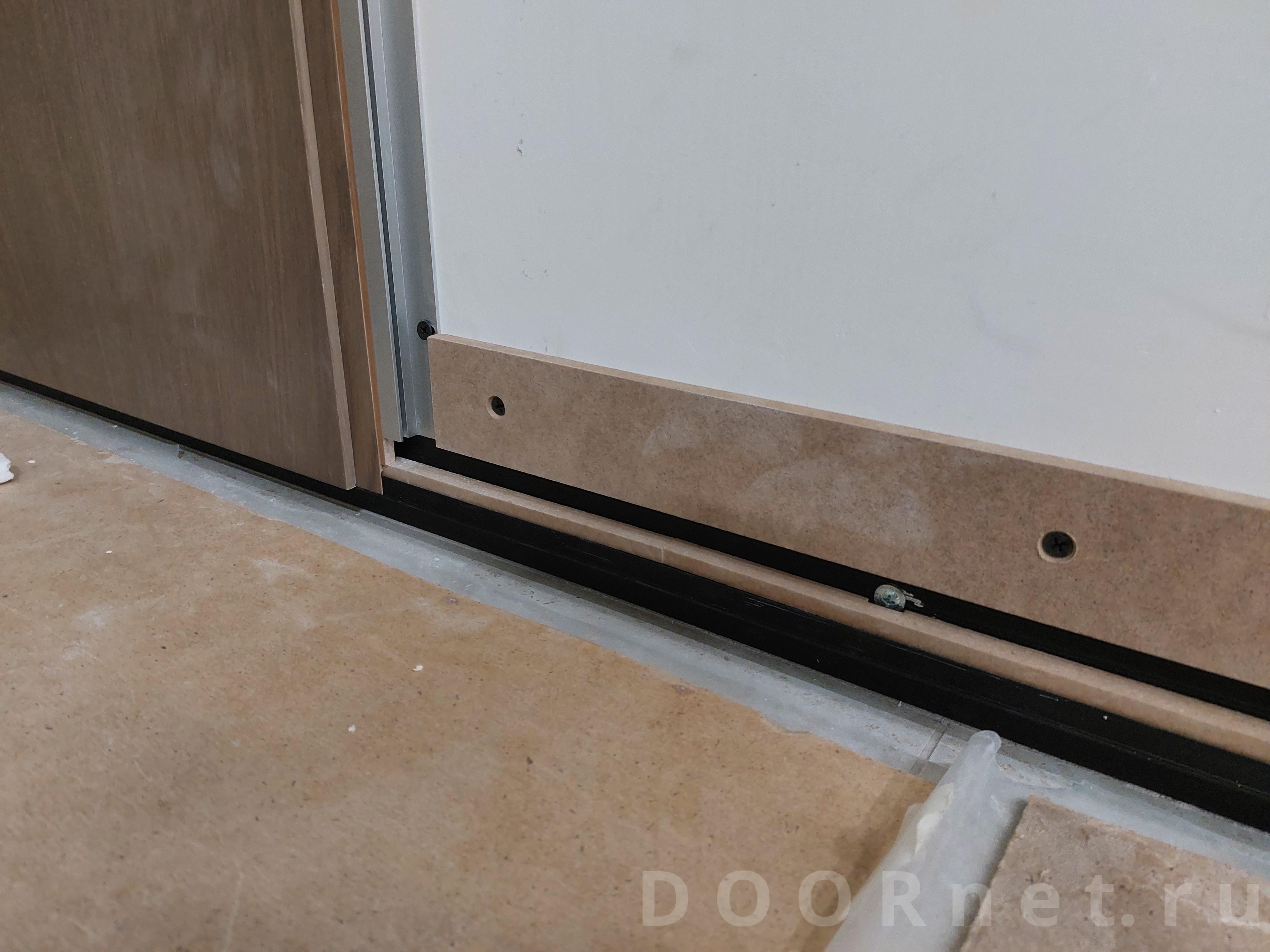

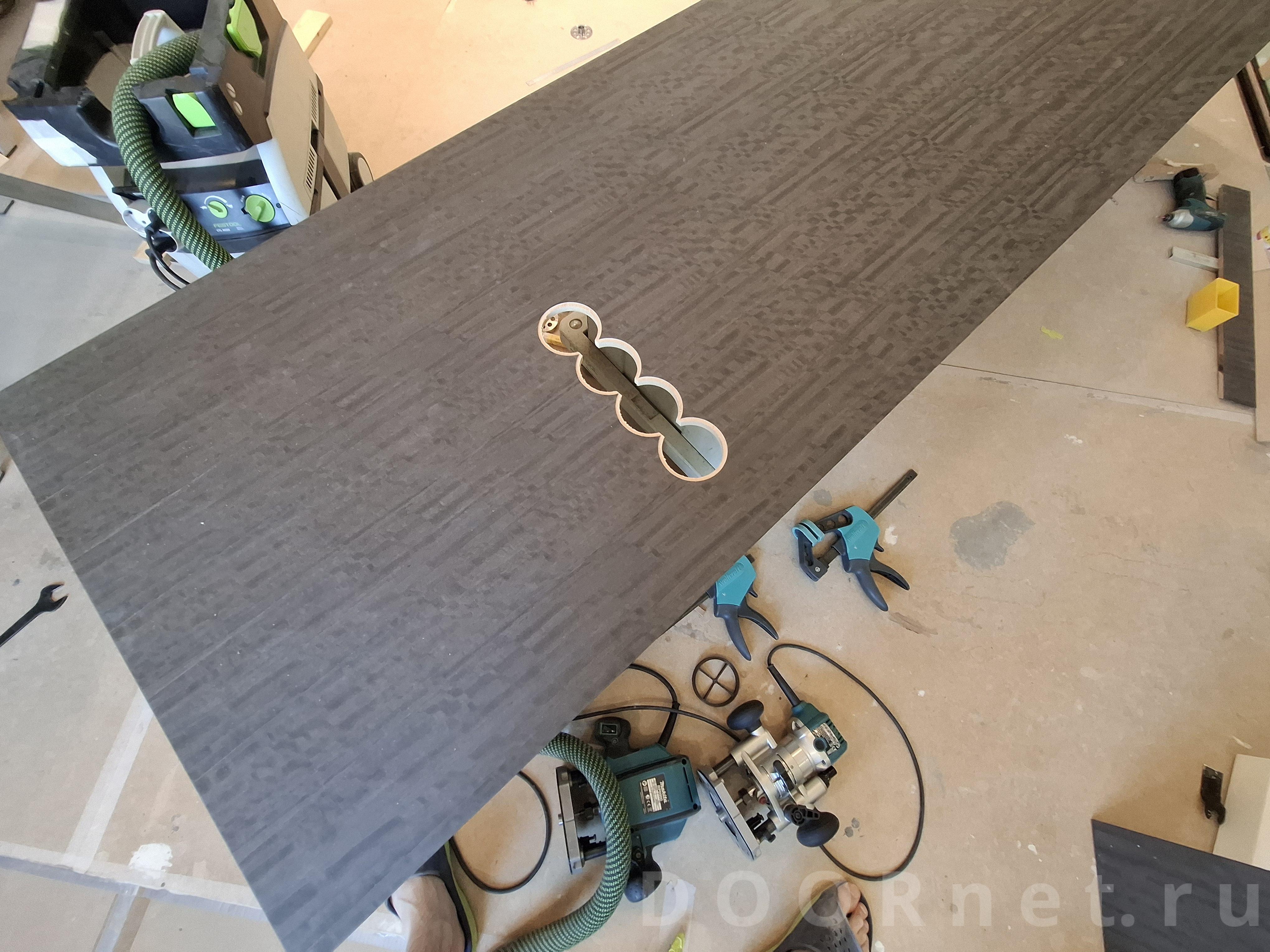

недавно мной был закончен необычный проект. стеновые панели в круг , в прямом смысле слова , по центру квартиры с декоративными разрывами . в них интеграция нескольких инвизов . само собой вывод всех электроточек. так же интеграция теневого плинтуса по низу. был выбран вариант для подштукатурного монтажа по некоторым причинам с последующей подсветкой. по полу подъем ~21.5 мм. закладные под светильники , TV , мебели из листов мдф 8мм. профильная заводская система была заменена в процессе работы на мдф 8мм. так же были нестандарные технические решения и подходы. производитель всей продукции фабрика "волховец". каждая панель была изготовлена в индивидуальный размер строго до 1 мм. с учетом 15-ти мм. разрывов с их количеством. были так же ошибки где-то в самой цепочке после замера , которые усложняли работу. куда же без них . не обошлось и без переноса одного дверного проема уже почти в процессе монтажа . темные панели + инвиз со шпоном эвкалипта. светлые полотна пришли в грунте и уже красились на заказ в другом месте в определенный ral.
финал
