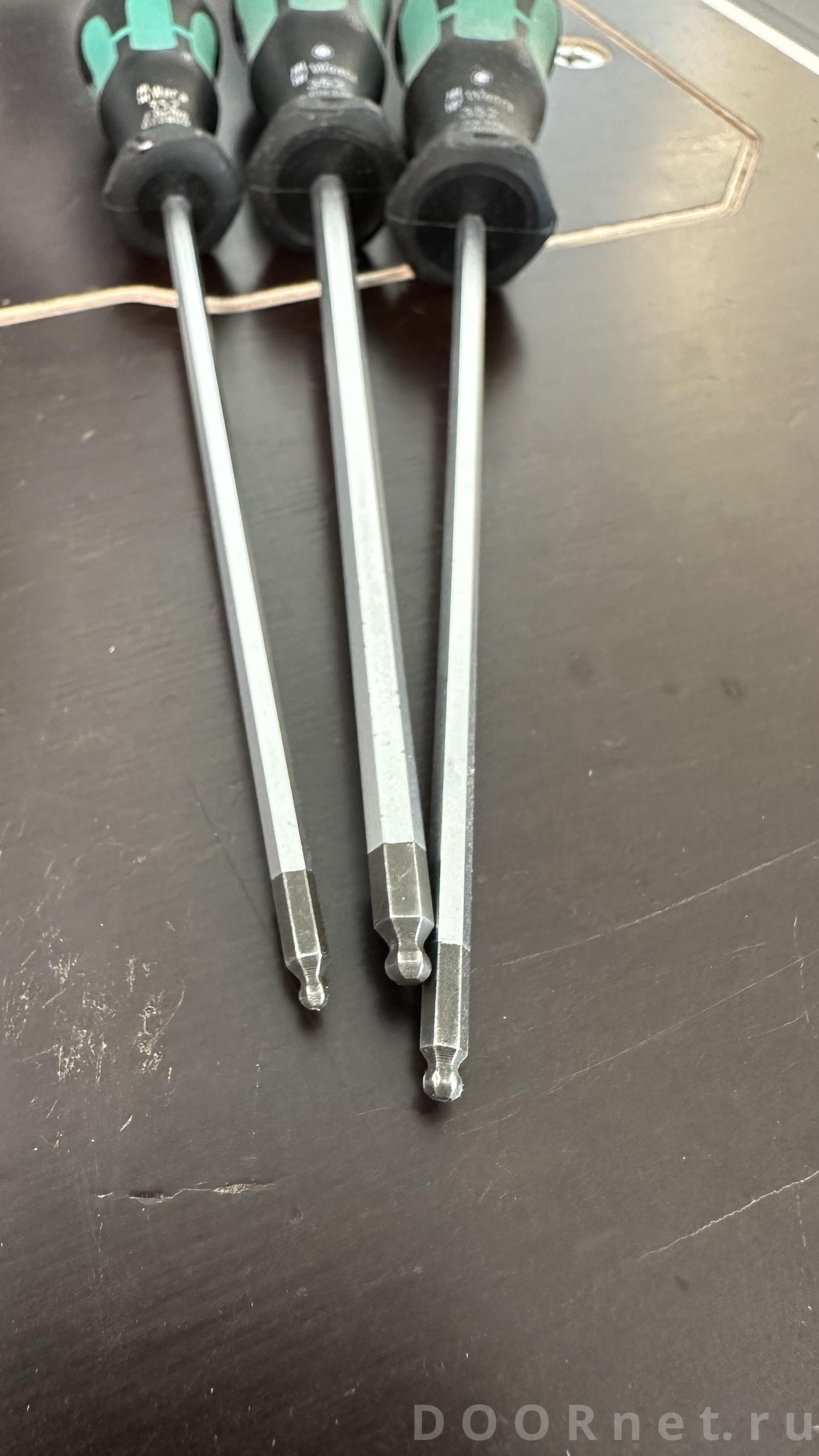

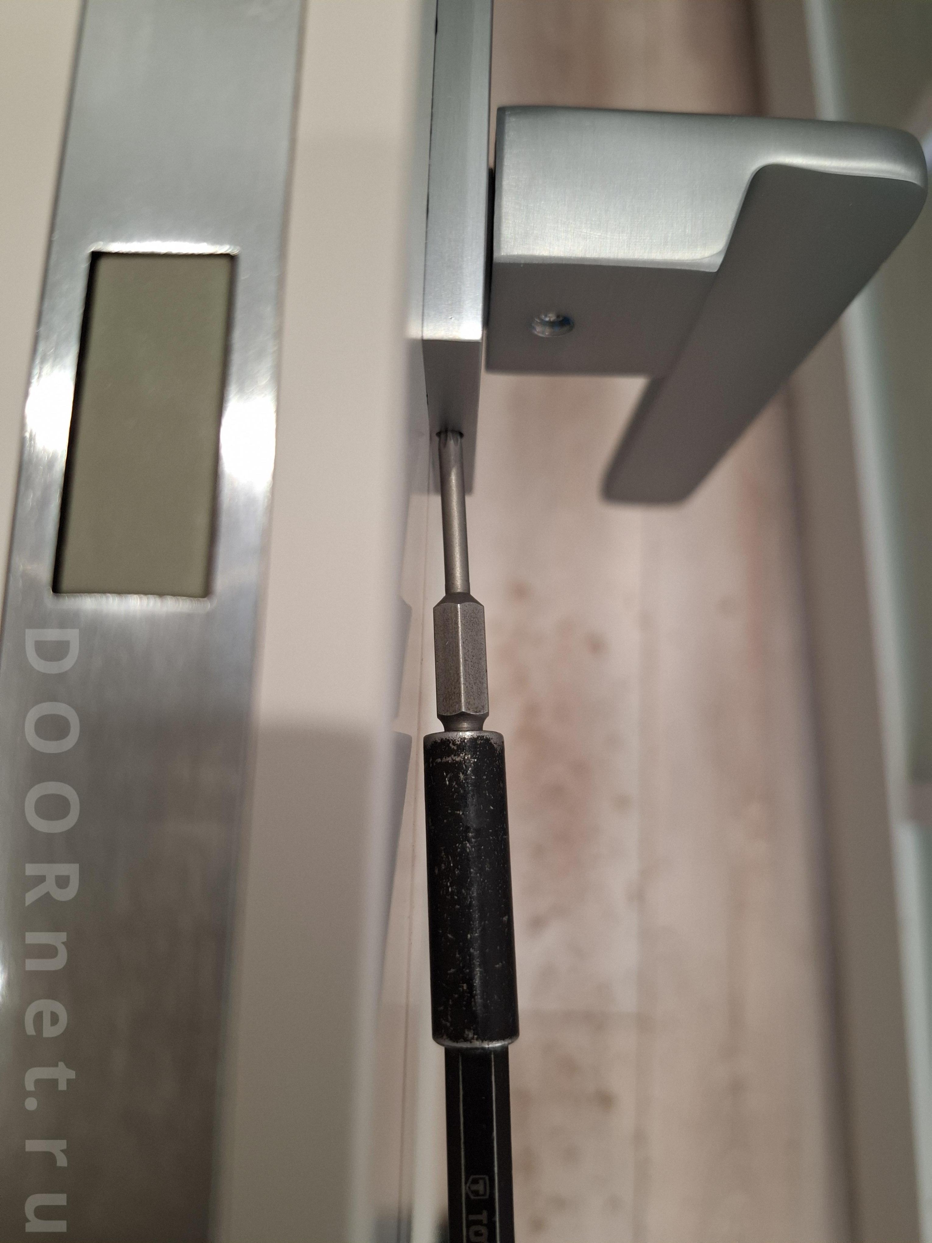

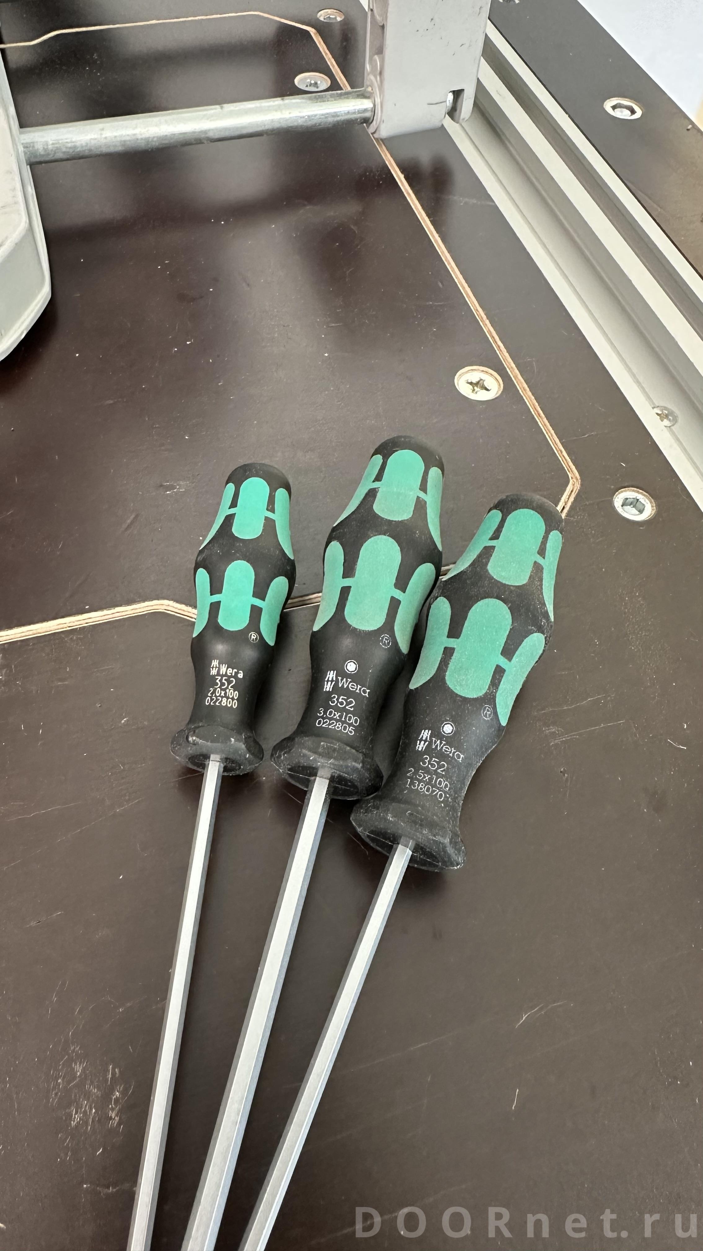

🛠️ Могу смело рекомендовать отвёртки с шестигранной сферической головкой Wera в размерах 2 мм, 2.5 мм и 3 мм, которые идеально подходят для закручивания гужонов на дверных ручках.
🎯 Почему выбираю именно их:
- Использую уже более 1.5 лет
- Отлично держат форму и не затупляются
- Компактные и удобные в работе
- Прочные, не подводят даже при интенсивном использовании
- Сферическая головка позволяет крутить гужоны под углом

Общий вид
Общий вид
Сферические головки
Сферические головки
Размеры на тыльной стороне

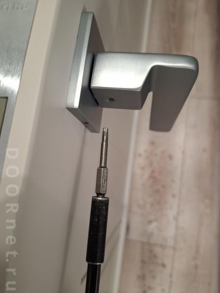

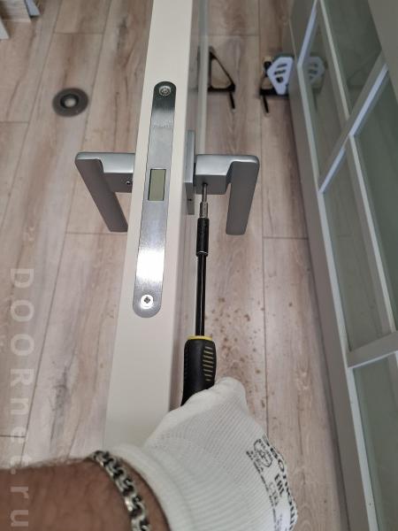

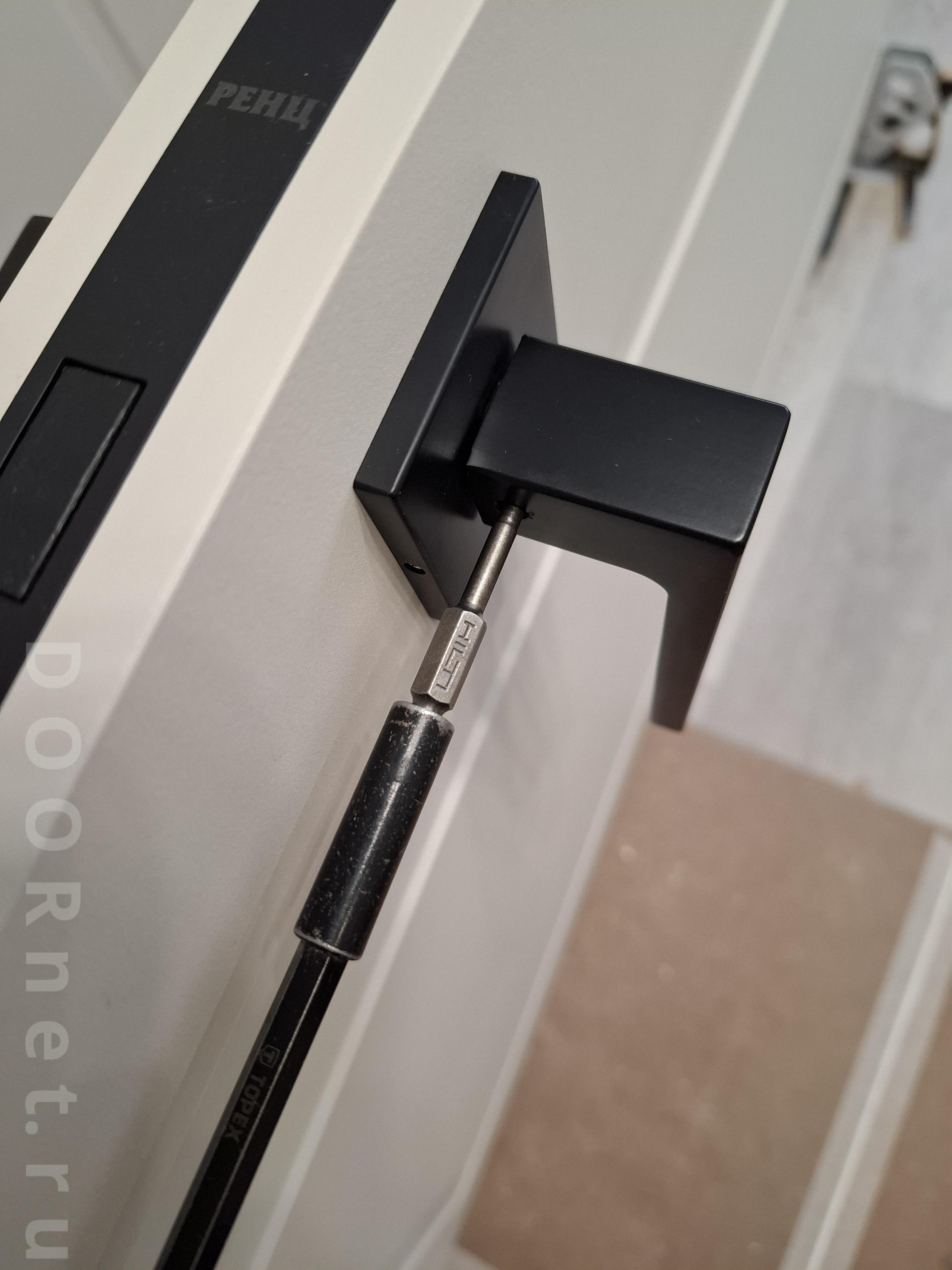

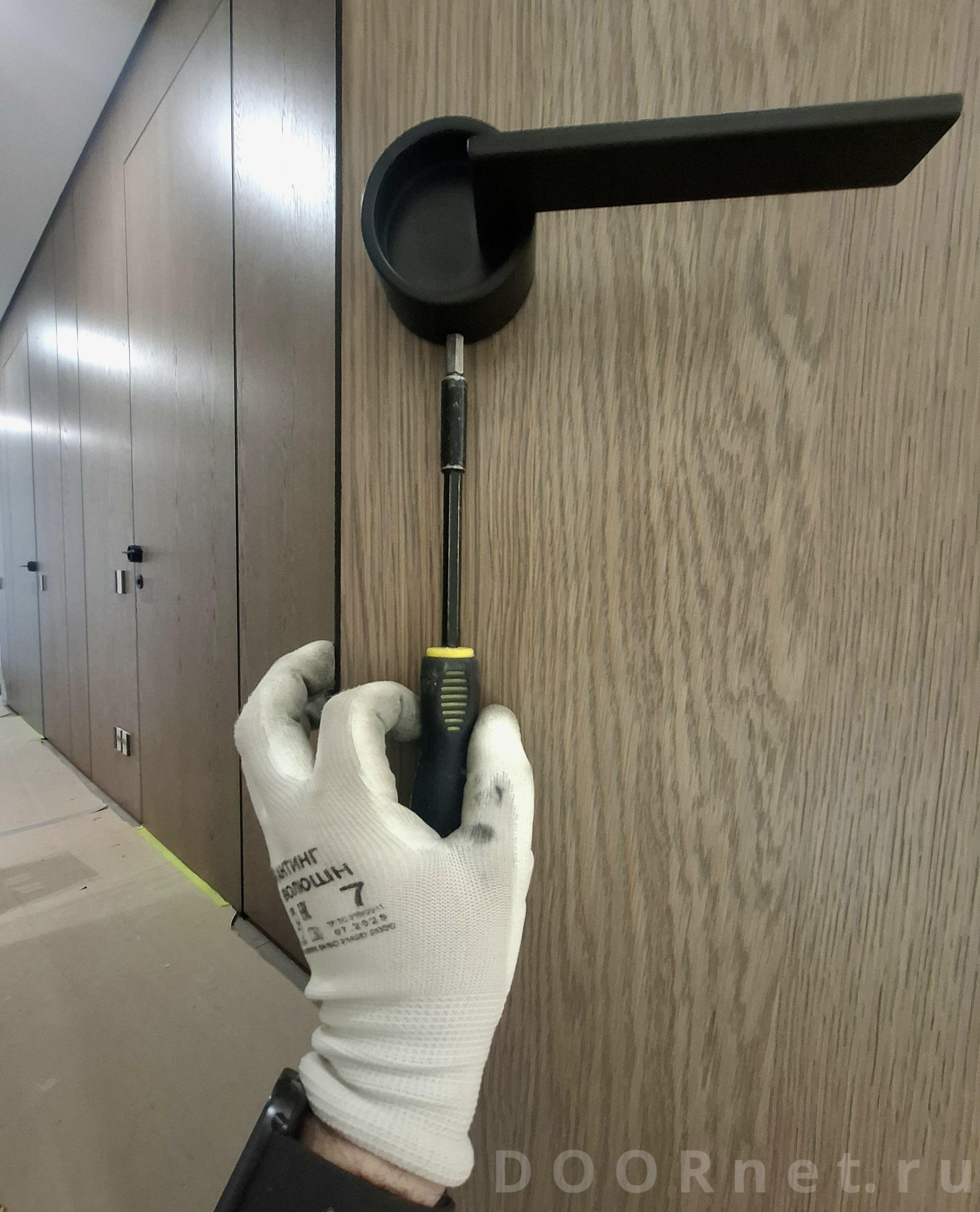

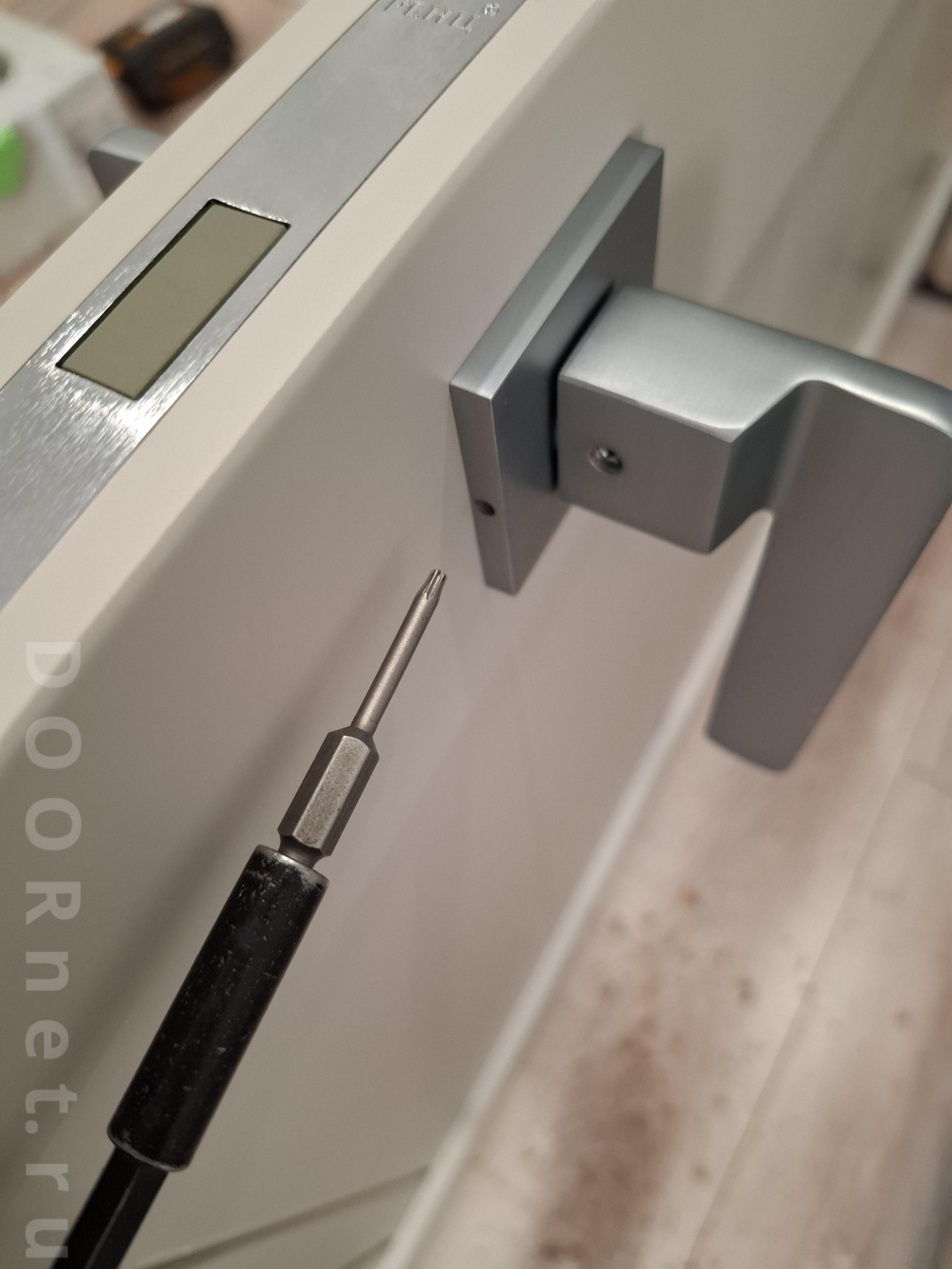

ушел от таких отвёрток в пользу torx.
сцепление на порядок лучше, полное отсутствие проворачивания и соответственно лучше зажим.
